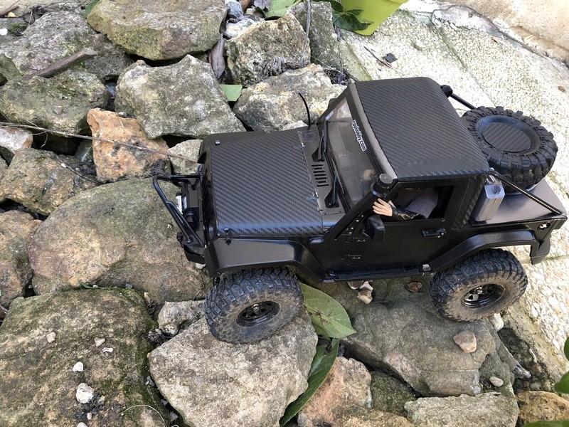

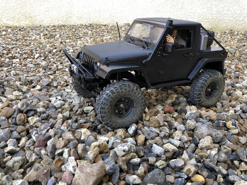

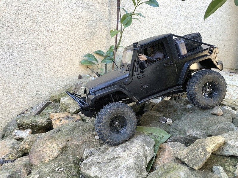

    Pour ma part, j’ai un hgp406 pour lequel j’ai lutté un peu en découpage pour le rabaisser au maximum.
    J’ai mis des amortisseurs gmade dessus et découper l’arrière

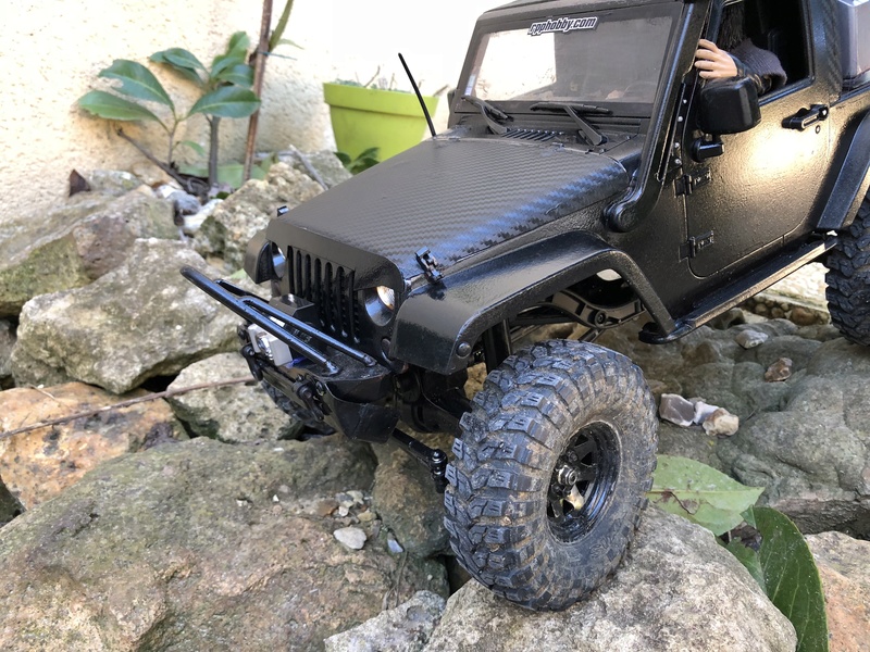

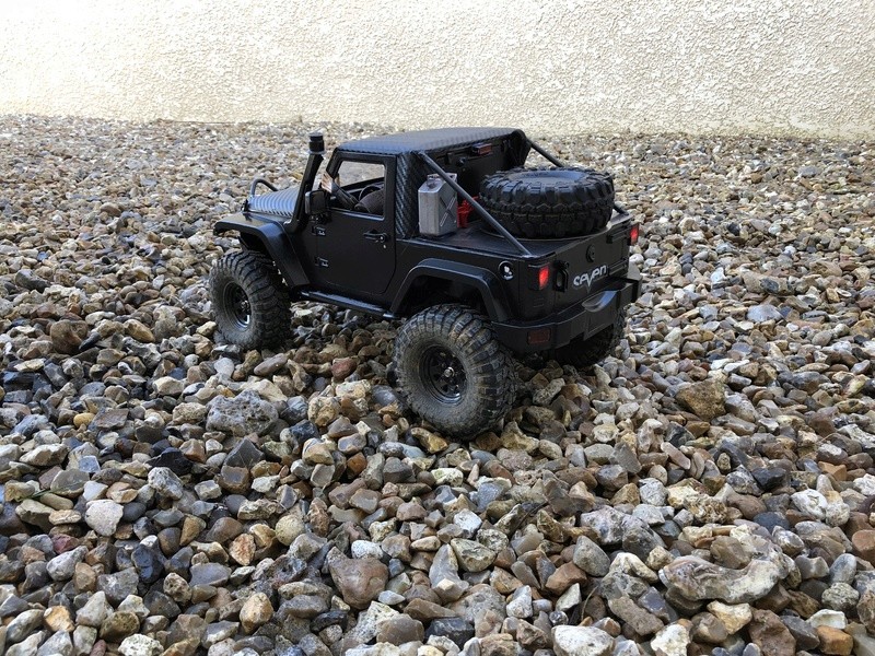

    @aristote joli les modifs ! Elle était noire d'origine ou tu l'as repeinte ? Sur le reflet de la portière on dirait bien que tu l'as repeinte, c'est pour ça que je demande. Le snorkel finit bien le tout, c'est un bien joli build. Tu m'as l'air beaucoup plus bas que la mienne, je ne sais pas si c'est dû aux amortisseurs, mais du coup niveau centre de gravité c'est bien mieux.
    aristote apprécie ceci.
  7. aristote
    aristote membre
    10 Décembre 2014
    194
    139
    Merci. C’est une peinture et un covering carbone. Il faut passer un apprêt d’accroche plastique avant de peindre et ça fonctionne très bien.
    L’interieur est entièrement découpé (plus de pied au pilote) pour chausser la boite. C’est le plus as qu’on puisse faire.

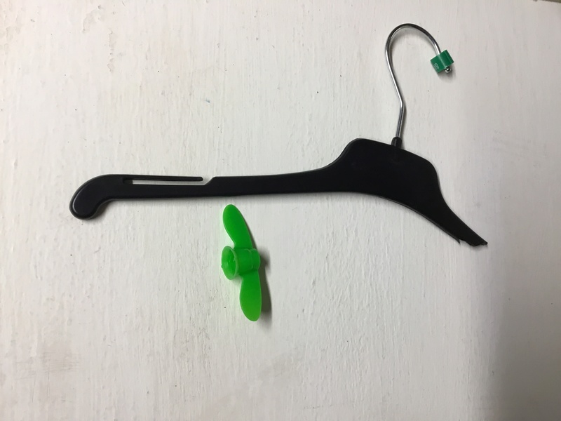

    Le snorkel, c’est un bout de cintre plastique et un bouchon vert (sans les ailettes ) de compote, le tout repeint ;)

    @aristote Le snorkel avec un cintre plastique et un bouchon de compote ! J'adore :love: Sérieux, c'est bien mon délire ça ! Récupérer des "ordures" et les valoriser pour faire des trucs auxquels personne aurait pensé. Tiens faut que j'aille faire un tour dans les poubelles de ma boite... :hihi:
  10. aristote
    aristote membre
    10 Décembre 2014
    194
    139
    Voilà l’objet du délit
  11. jaja71
    jaja71 membre
    18
    8
    Je voyais bien de quoi tu me parlais, surtout après le goûter d'hier... Du coup j'ai le même bouchon, mais monté au bout d'une paille. le tout en noir mat bien sûr, parce que le vert faisait un peu trop flashy... Merci pour l'idée, j'adore ! (y)

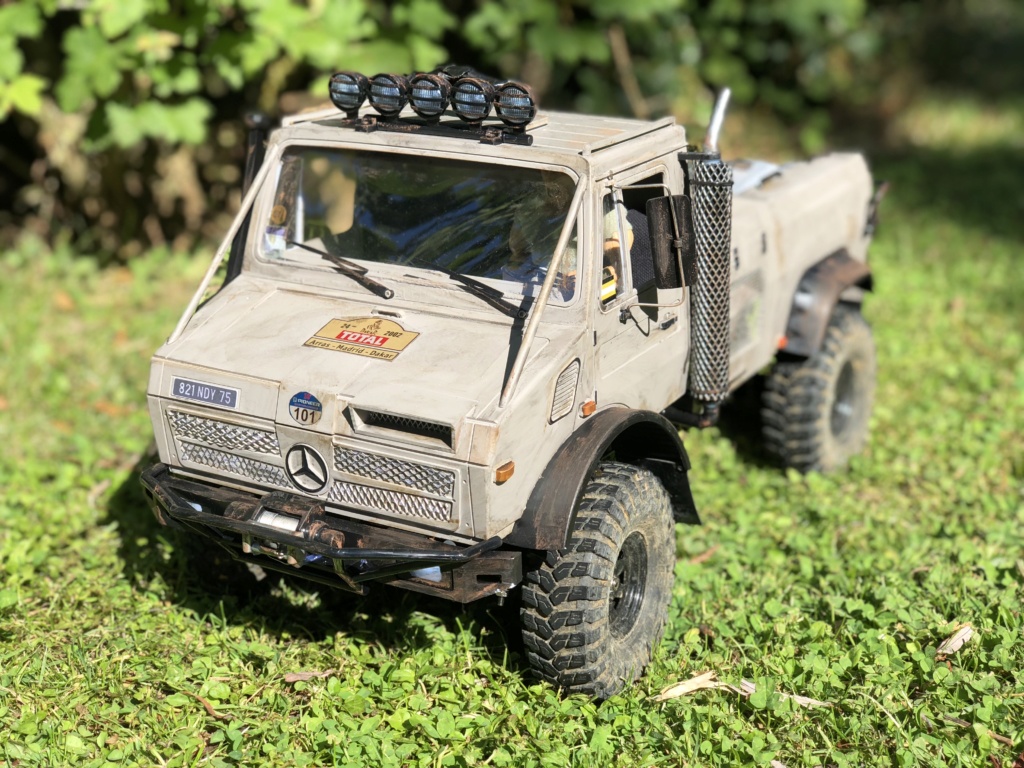

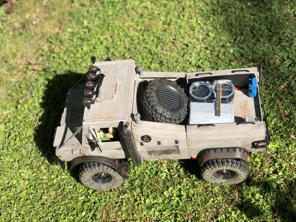

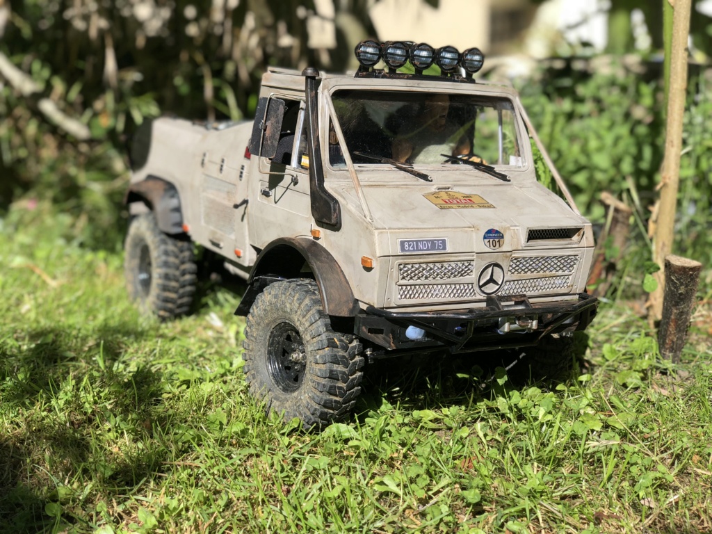

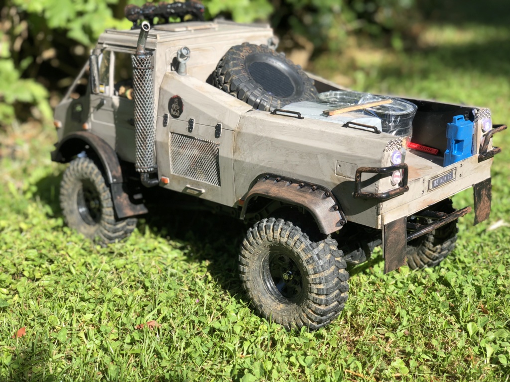

    Voici la dernière évolution de mon hgp en version unimog de course ;)
