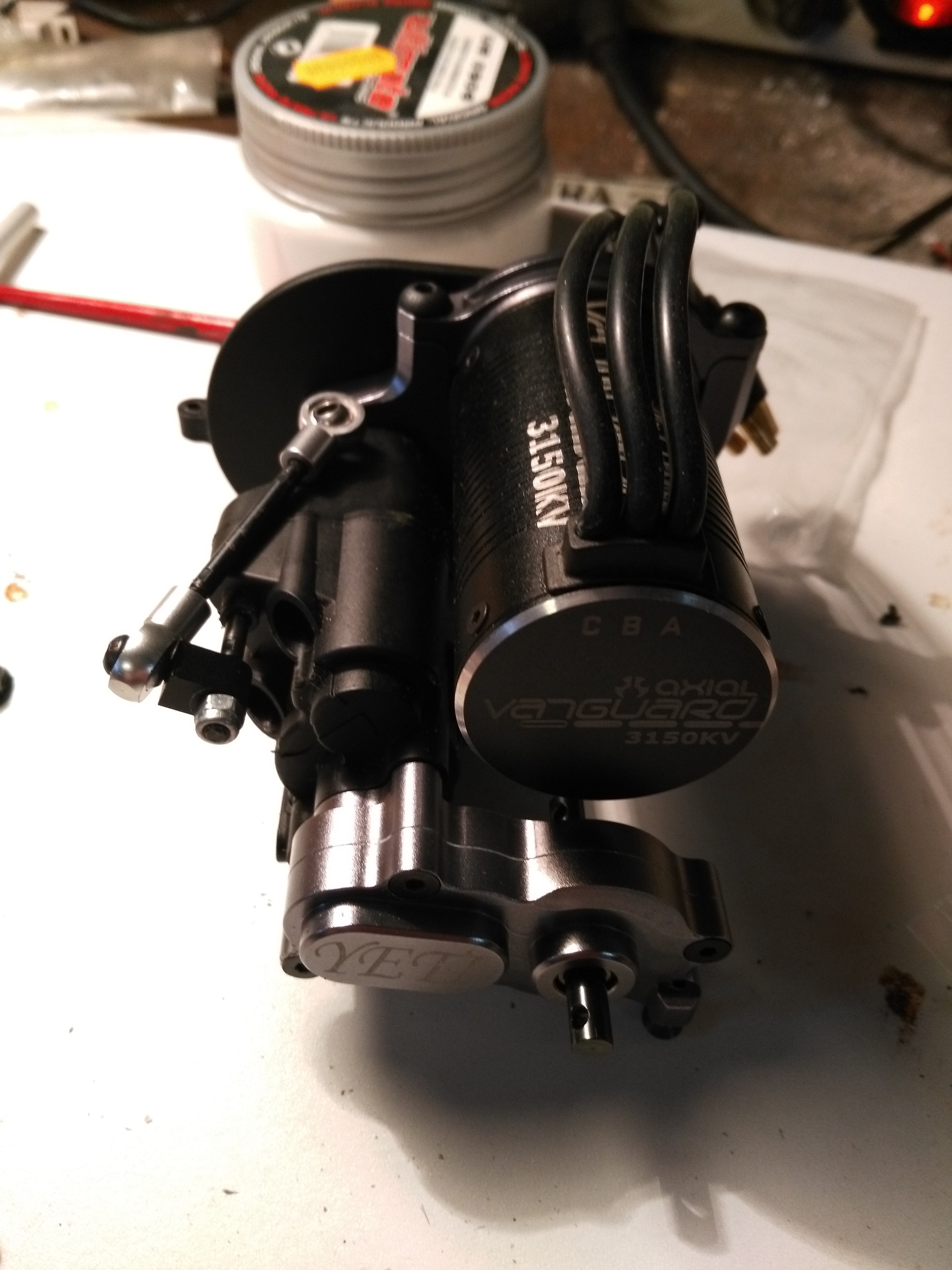

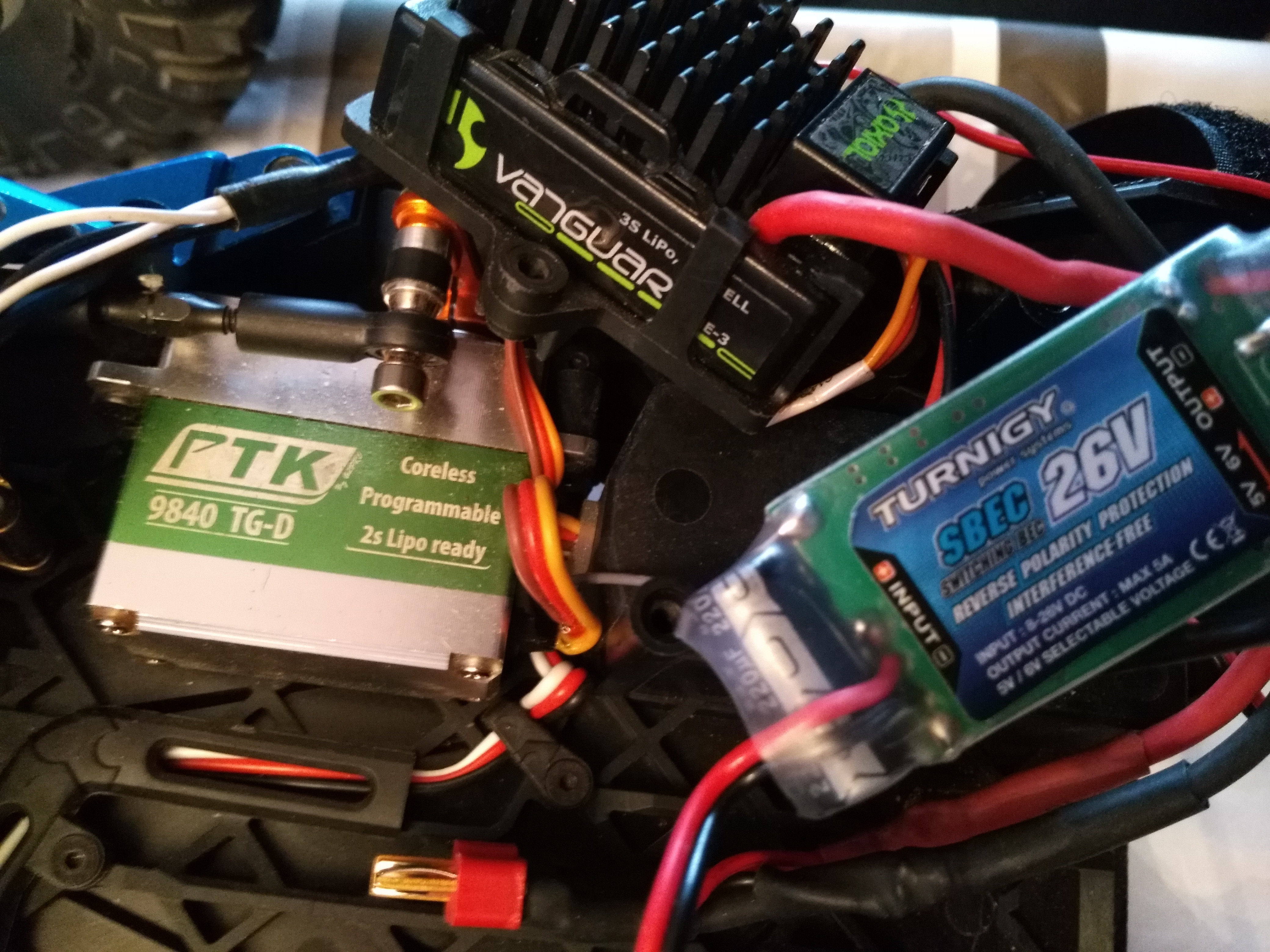

    Je viens de faire de faire l'acquisition d'un yéti 1/10 déjà bien optionnés .
    VANQUISH GPM SSD RRP ET OPTIONS AXIAL AU RDV ...
    JE VIENS DE LUI METTRE UN BOÎTE 2V SSD servo tactic pour la boîte et un 30kg sous 7v pro-tronik HV 9840 TG D à la direction .
    Ubec Hobbiwing pour le moment en 6v
    COMBO D'ORIGINE SOUS 3s Ratio d'origine ...
    RADIO ABISMA .

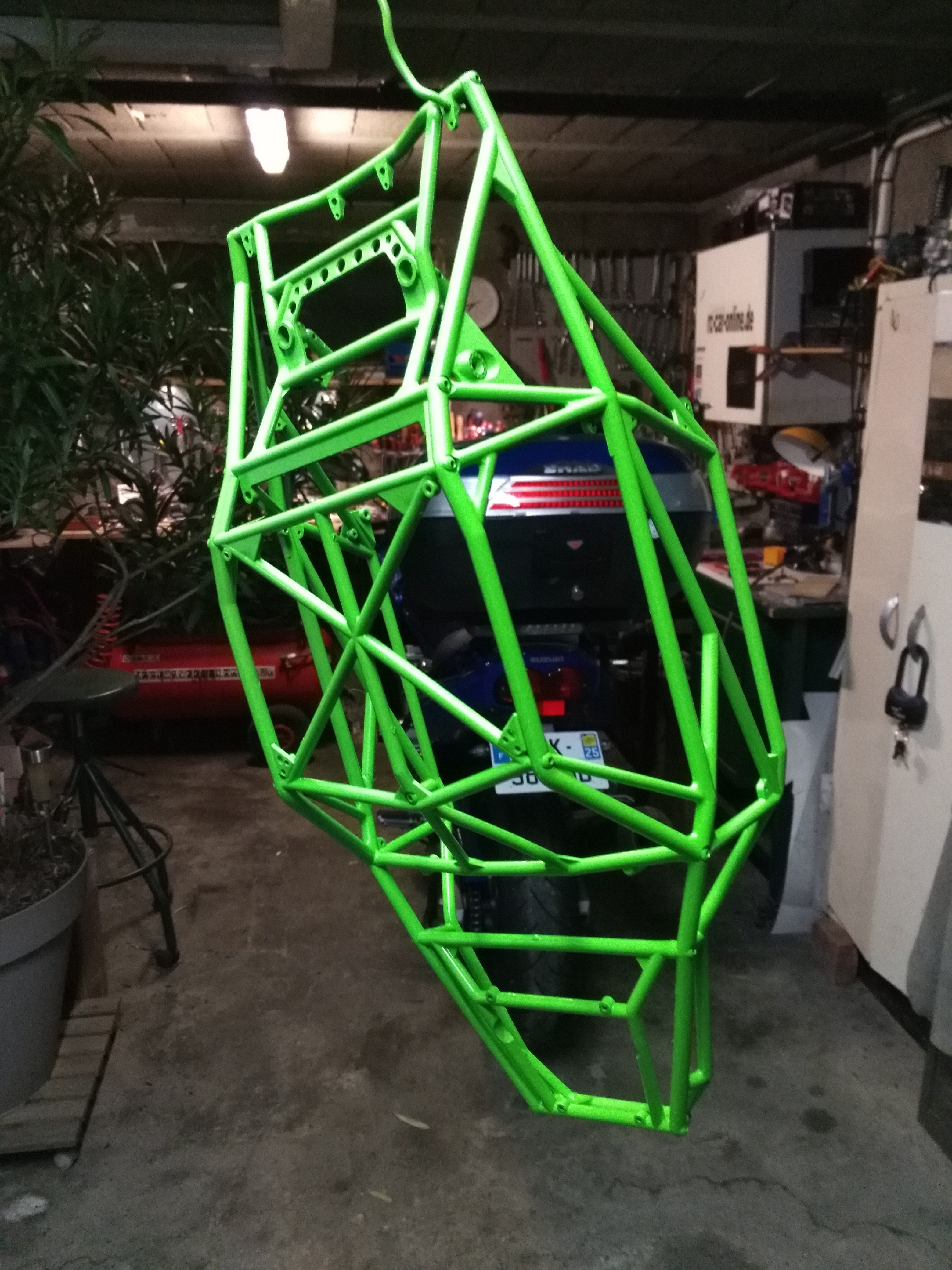

    Mise en peinture de la cage ... et de la tête des retouches sont à prévoir ...

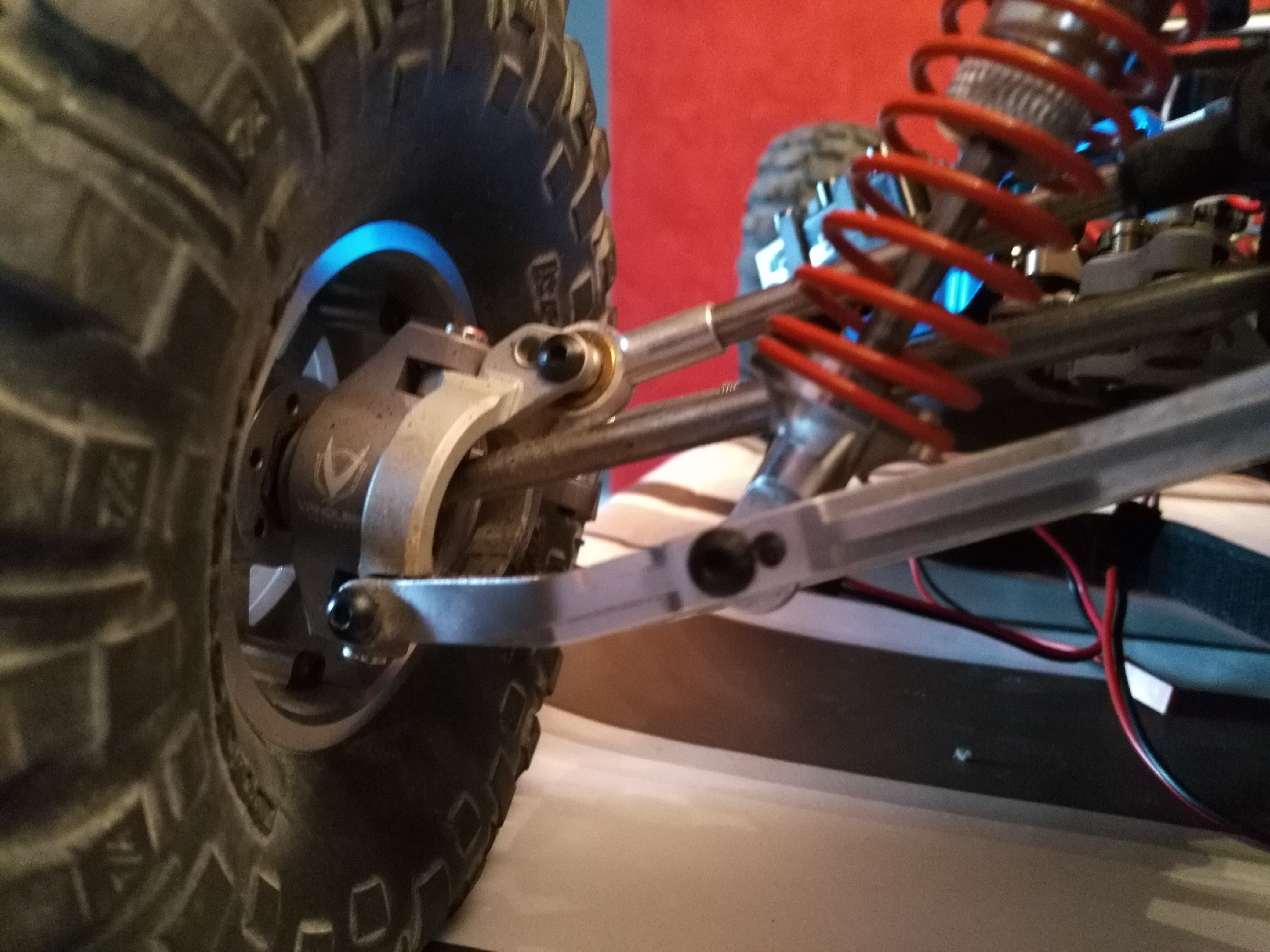

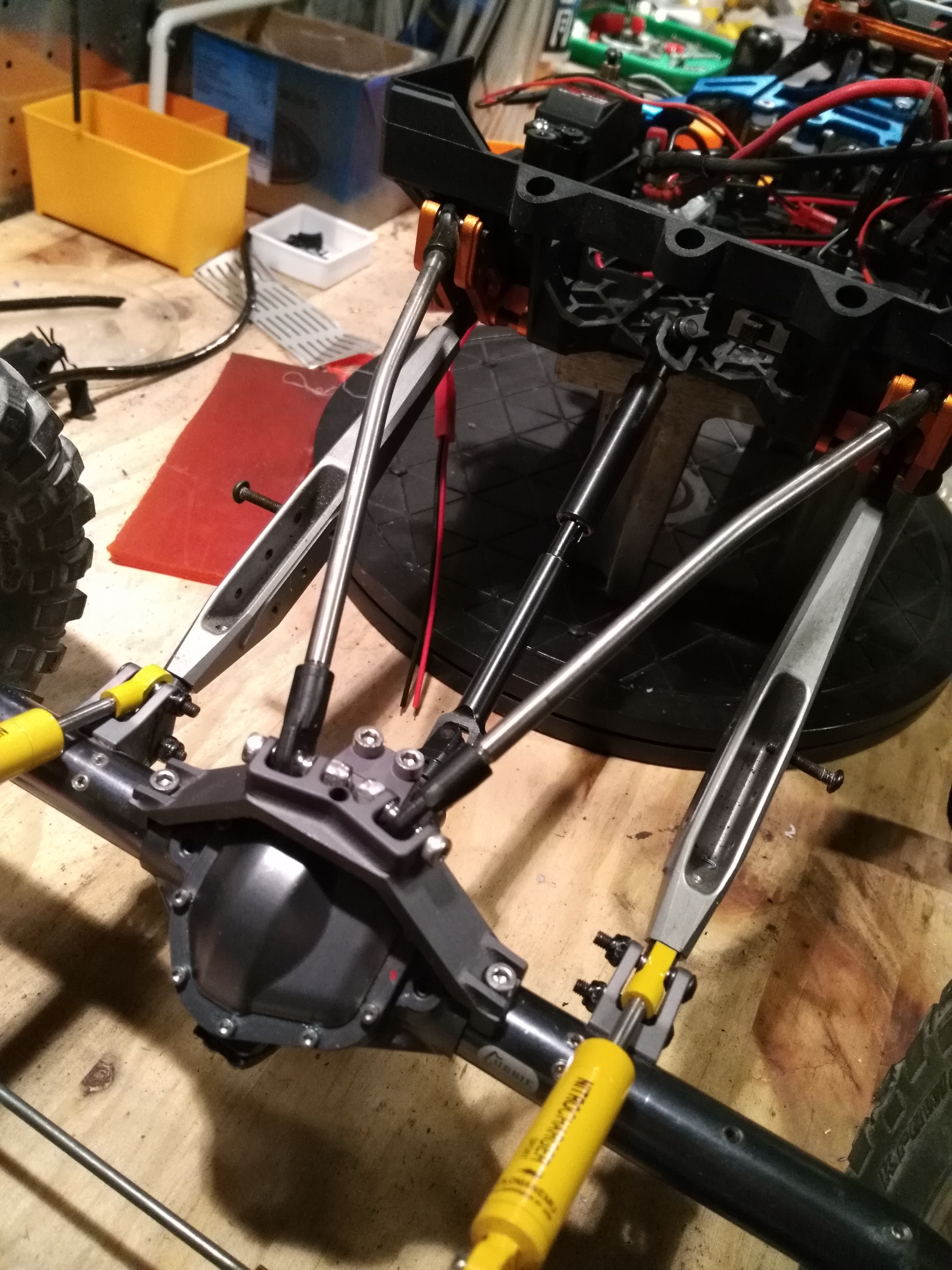

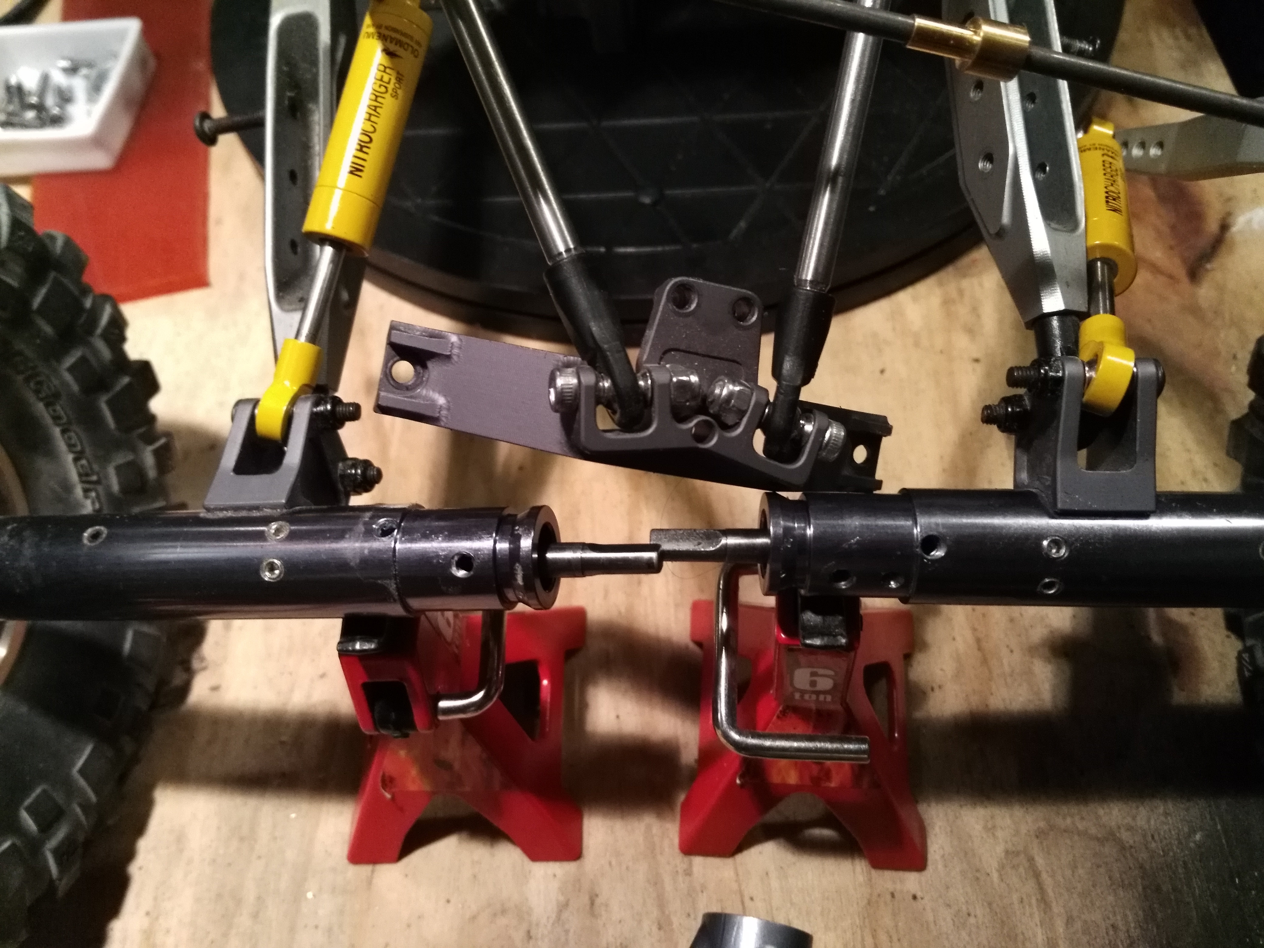

    La suite montage des options Axial et du diff case Rc4wd à l'avant ...support amortisseurs ect

  7. LIPFI
    LIPFI membre
    12 Mars 2015
    223
    70
    manque plus que des cardans Av Dlux bombproof
  8. Raph25
    Raph25 membre
    28 Mars 2012
    606
    120
    Slt
    J'ai monté des vanquish :bravo:
  9. LIPFI
    LIPFI membre
    12 Mars 2015
    223
    70

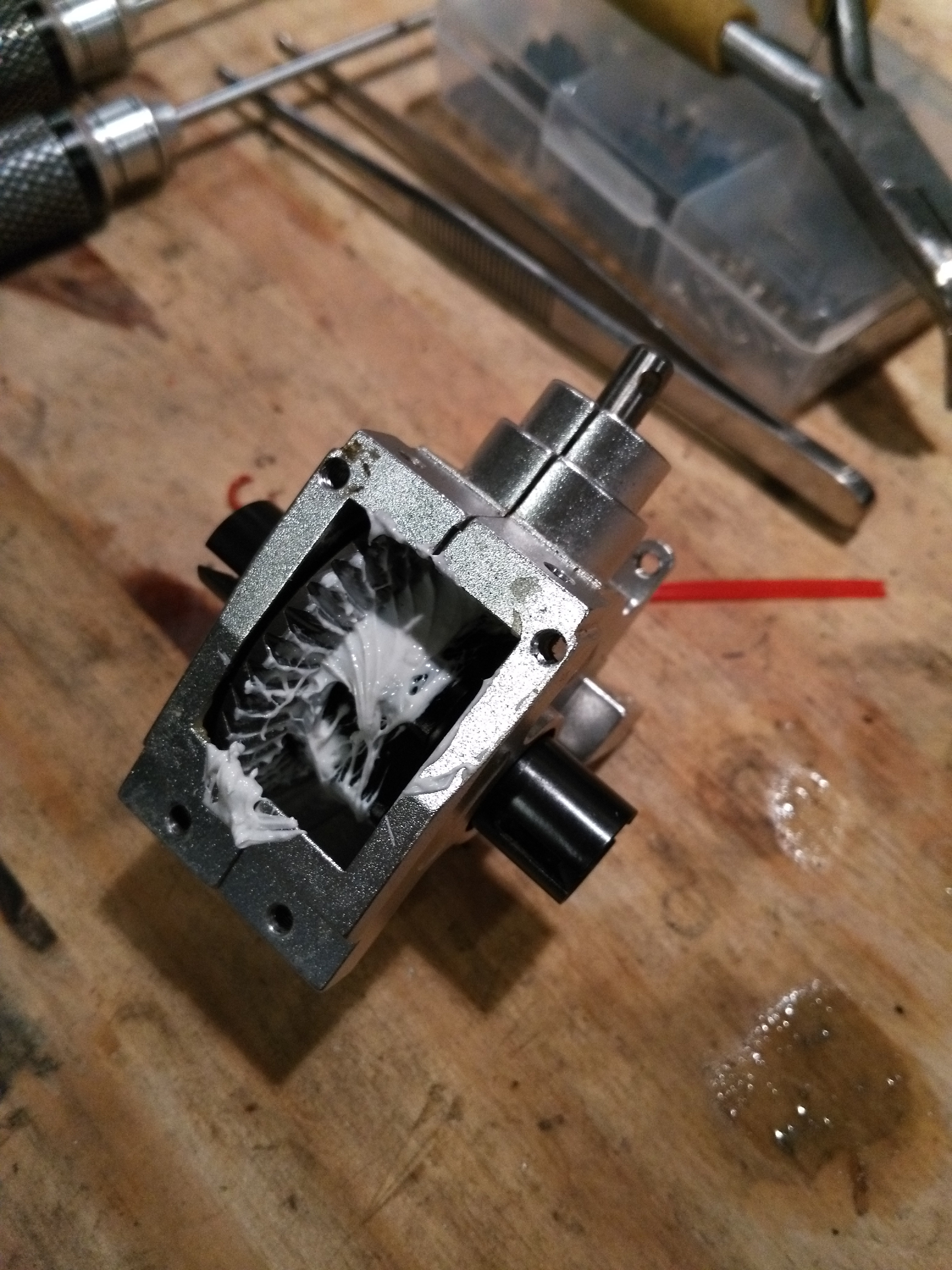

    J’ai pas vu si tu avais bloqué le diff av mais si oui même les vanquish ils twistent c'est marqué sur leur site qu'ils ne sont pas recommandé pour du full lock.Les dlux ils sont en titane de memoire et la tu peux y aller

    Vous pensez que les cardans vanquish ne vont ps tenir ... j'ai hésité longuement à me décider de le bloqué du coup j'ai fais ine aberration ?
  13. Chris Customs
    Chris Customs membre
    20 Octobre 2016
    1 855
    1 654
    Pour les cardans Vanquish, cela devrait être Ok. C'est du bon matériel.
    Le type de conduite joue beaucoup.
    Concernant le différentiel, personnellement je l'aurais laissé libre mais rempli d'huile.
    Par exemple de la 80.000 cSt.
    FT Silicone Diff Fluid, 80,000 cSt
  14. LIPFI
    LIPFI membre
    12 Mars 2015
    223
    70
    essaye racer edge diff lock putty c'est un bon compromis, pour moi le full lock sur un ifs c'est voué à des casses

    Ok c'est bien ce que je pensais
    Existe t'il des diff renforcés ?

    Ce que tu peux renforcer ce sont les vis qui lient la cloche de diff et la couronne et une cloche métal
    Sinon faut garder les roues droites

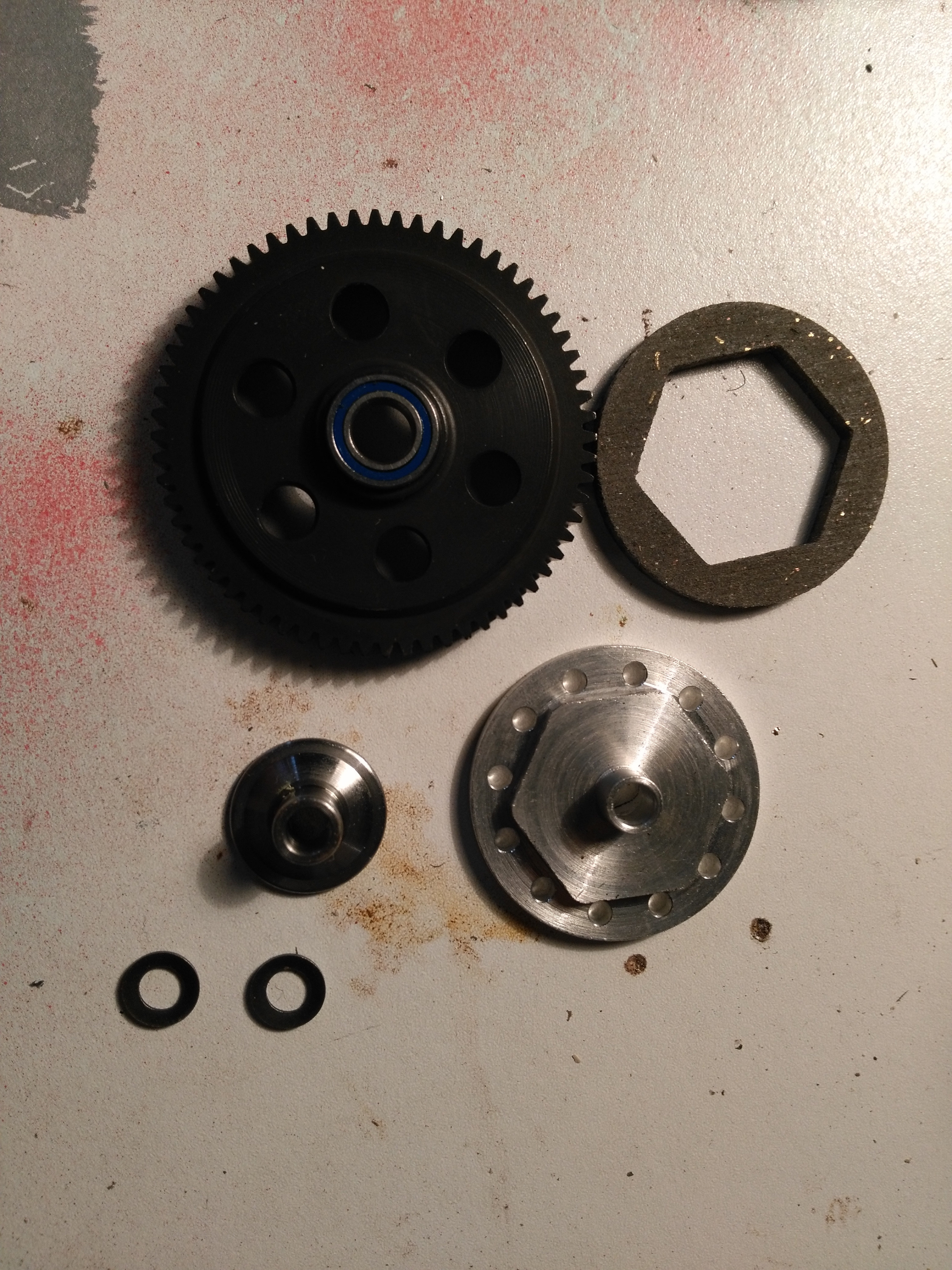

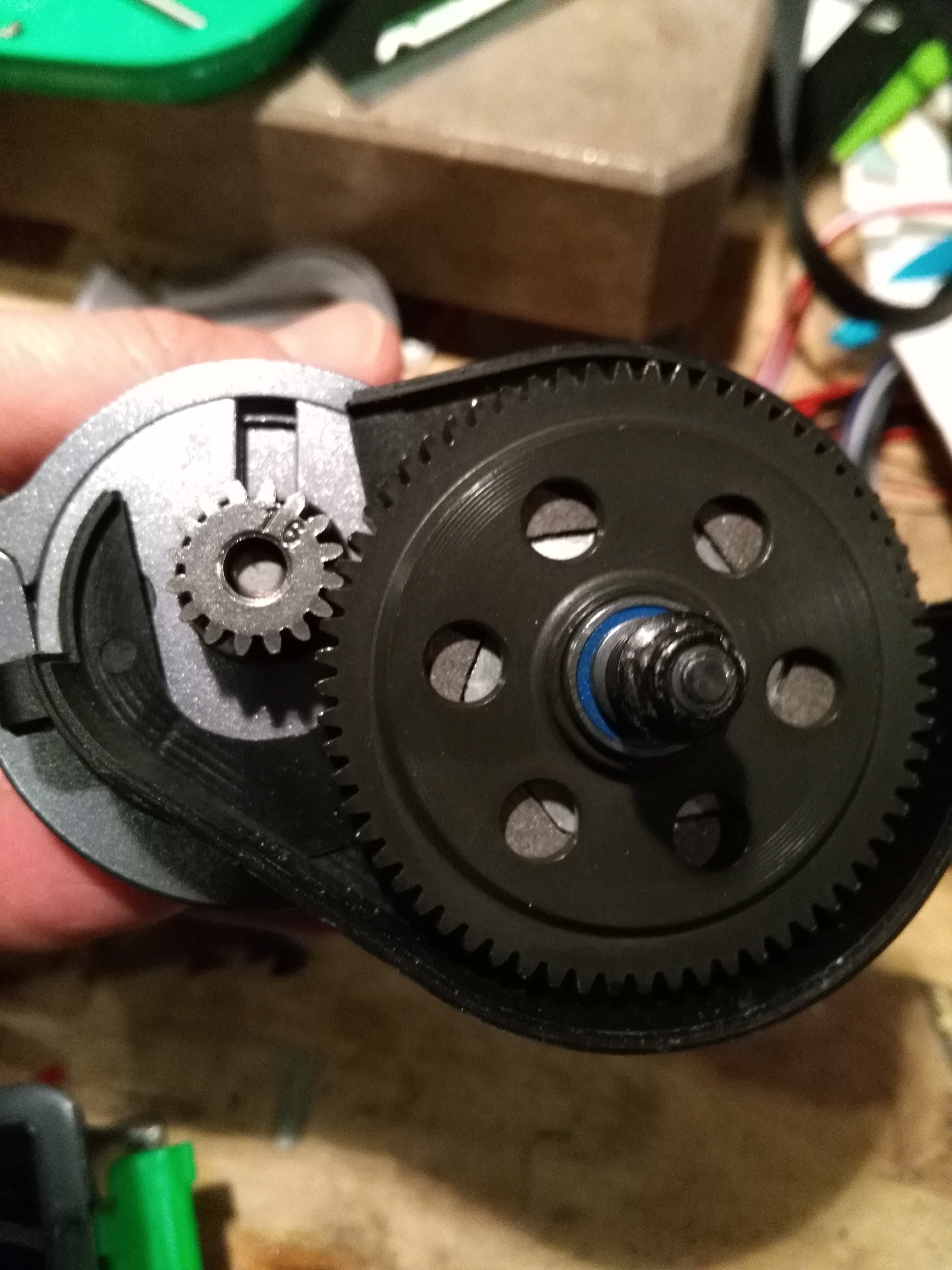

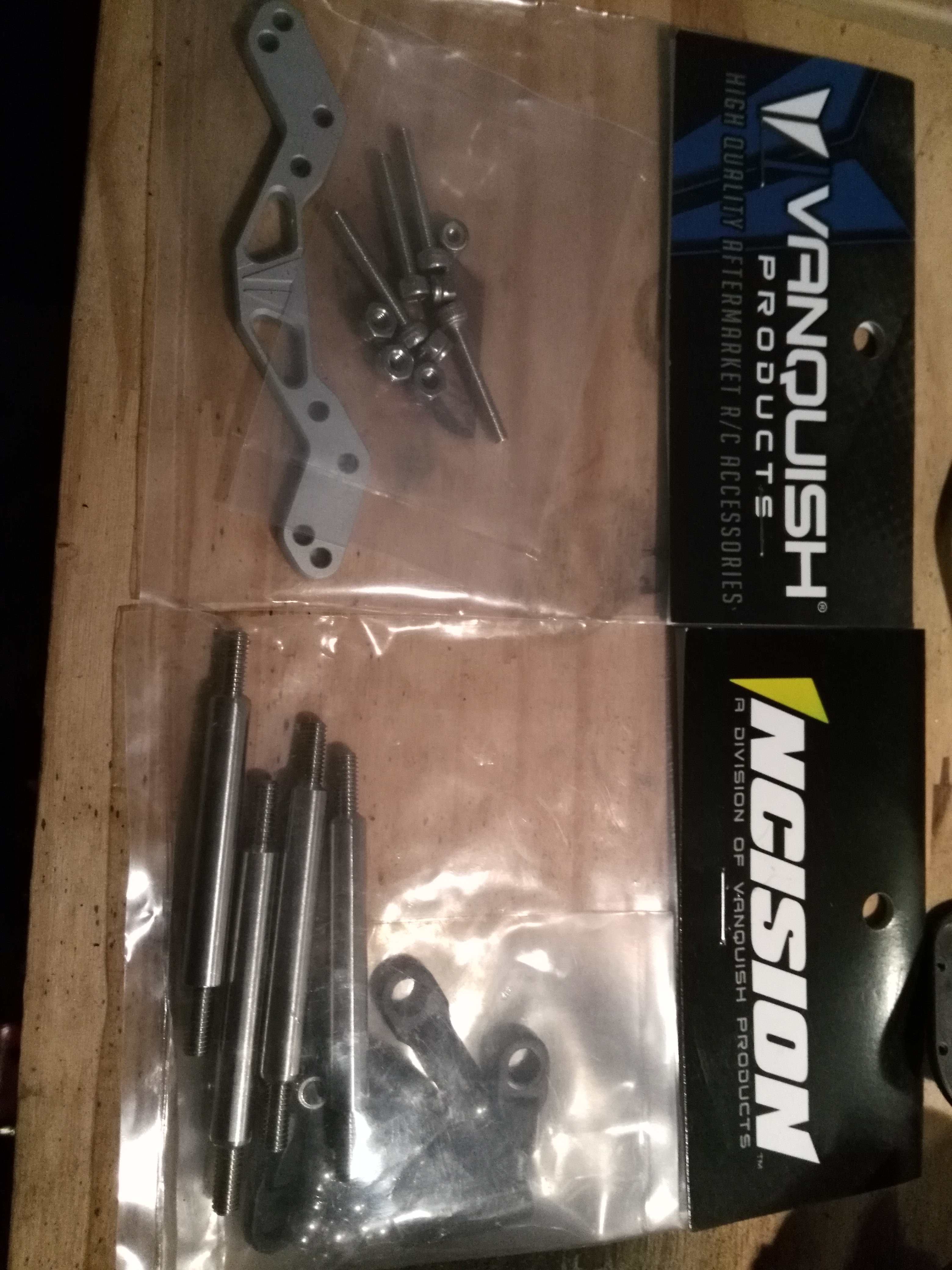

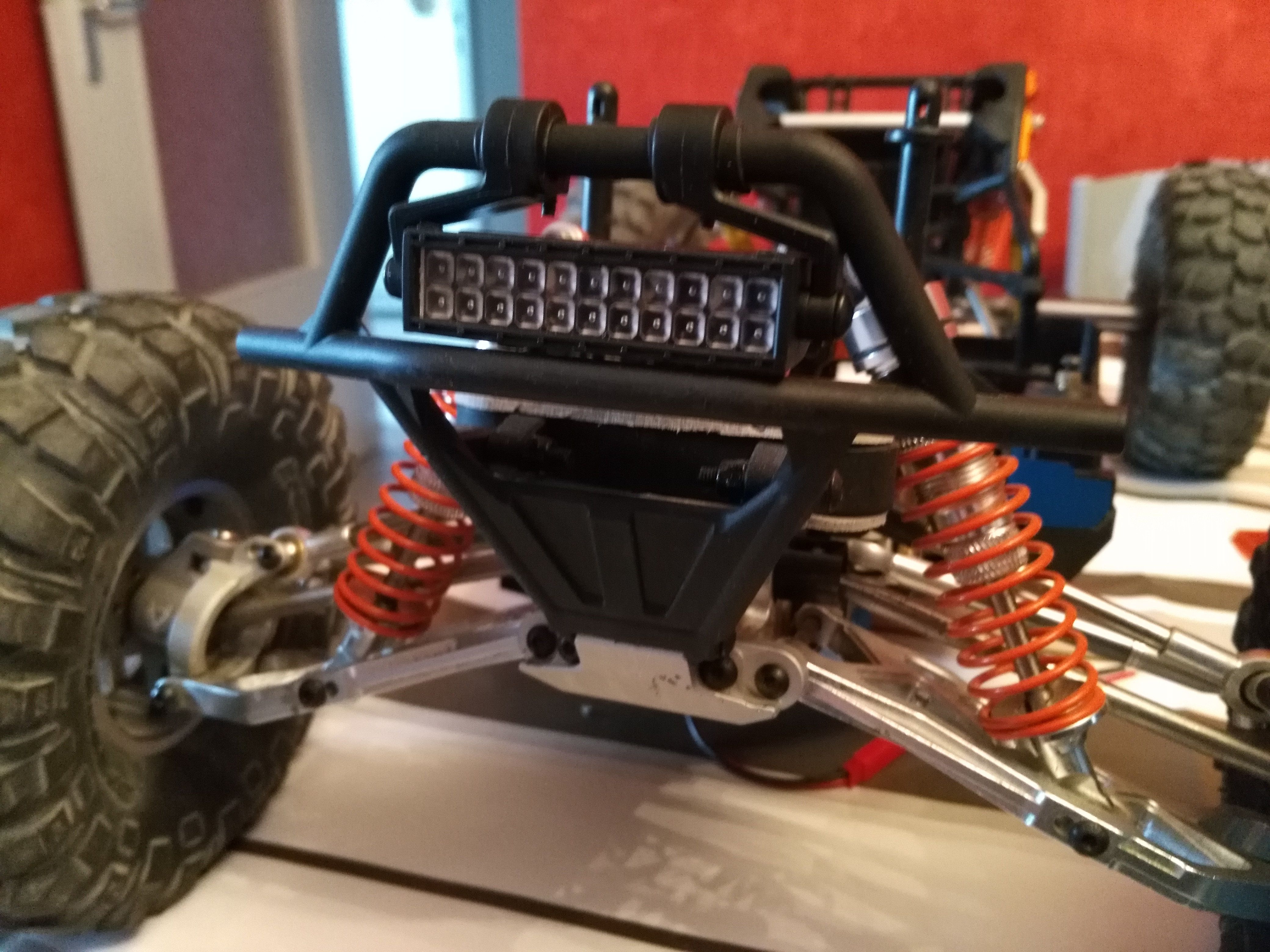

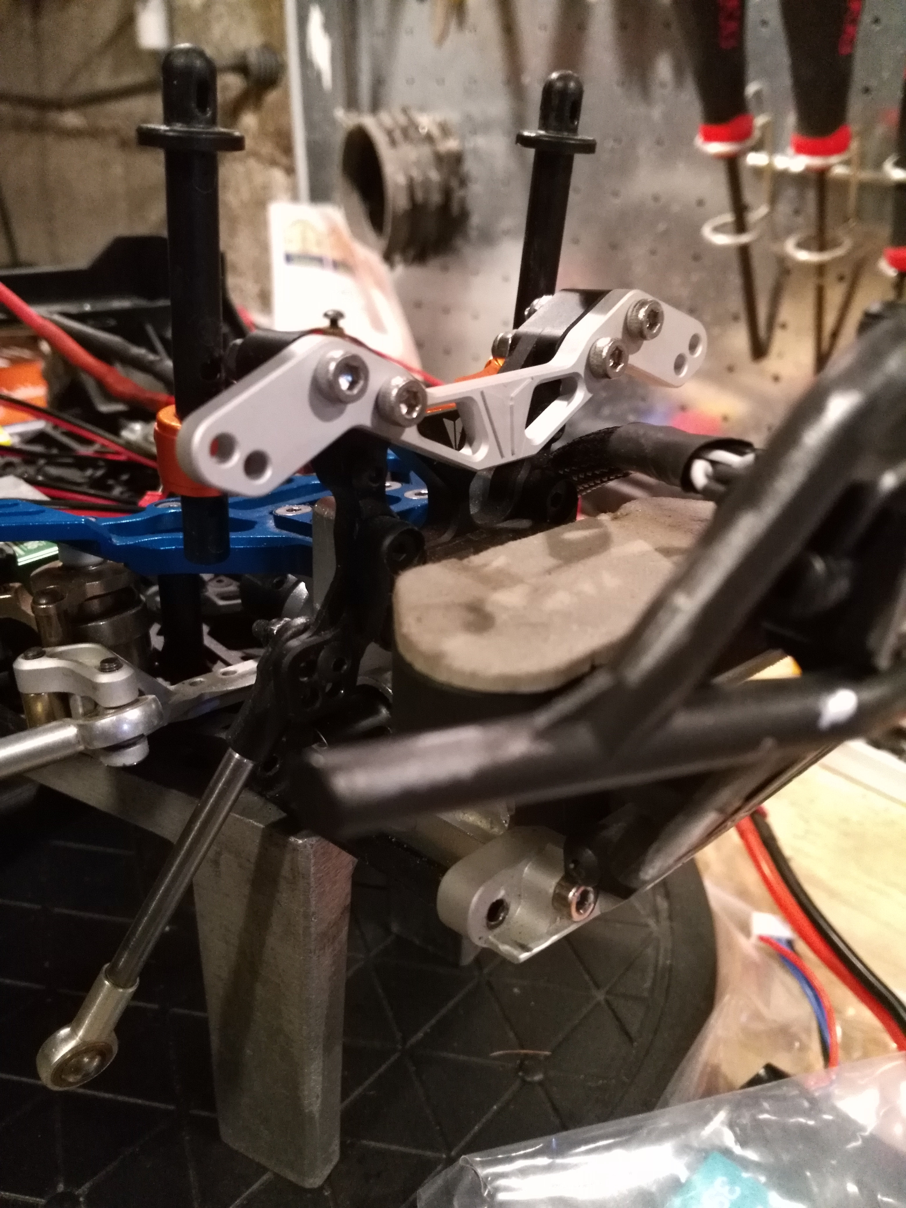

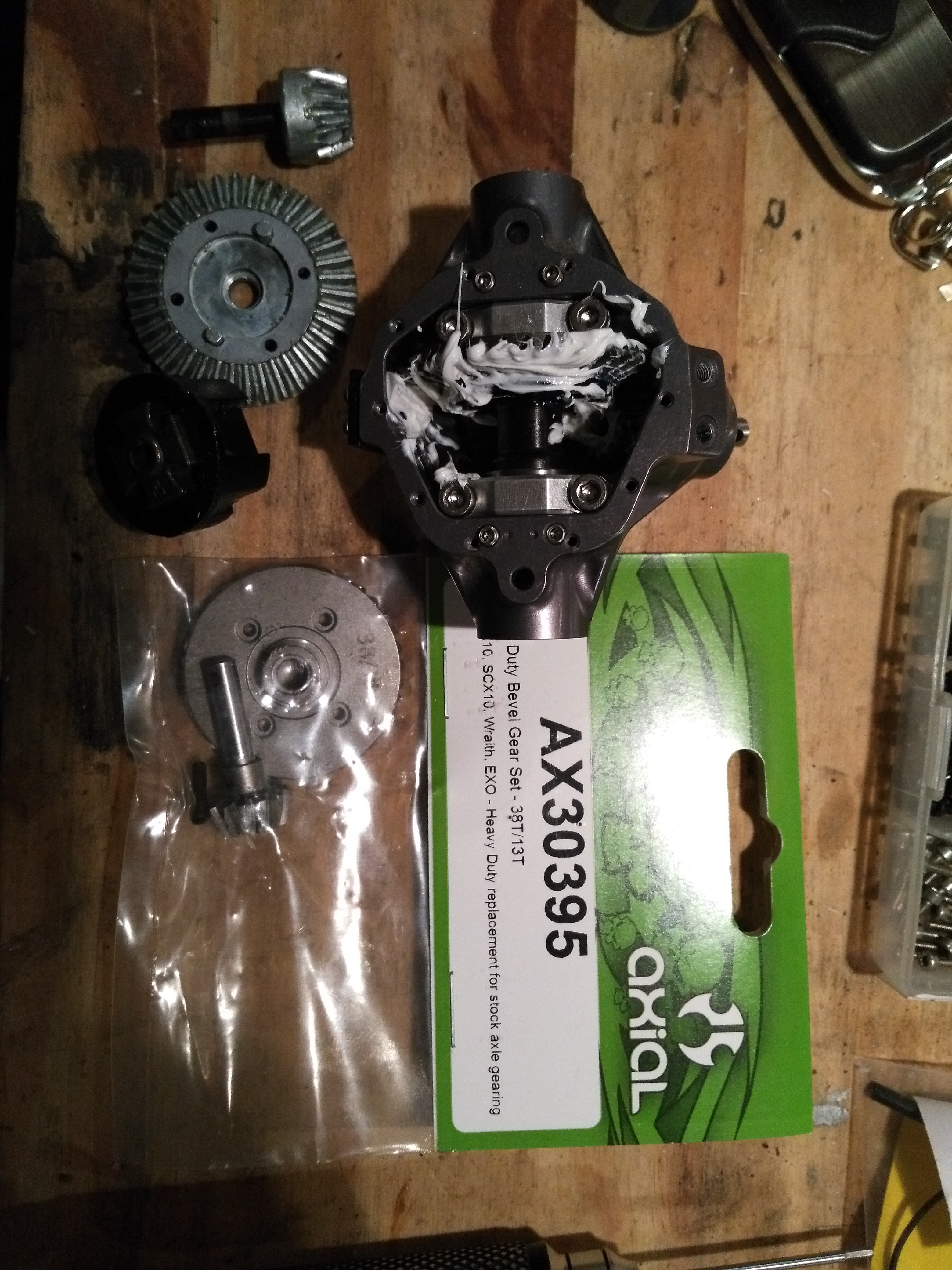

    SLT la suite , montage de la boîte ssd et réglage , remontage du diff Av , des biellettes Vanquish et du support amortisseur Av .
    Je vais fixé les phares qui sont fournis avec , je me demande pourquoi ne pas les avoir mis d'origine, je vais faire une vitre ....
