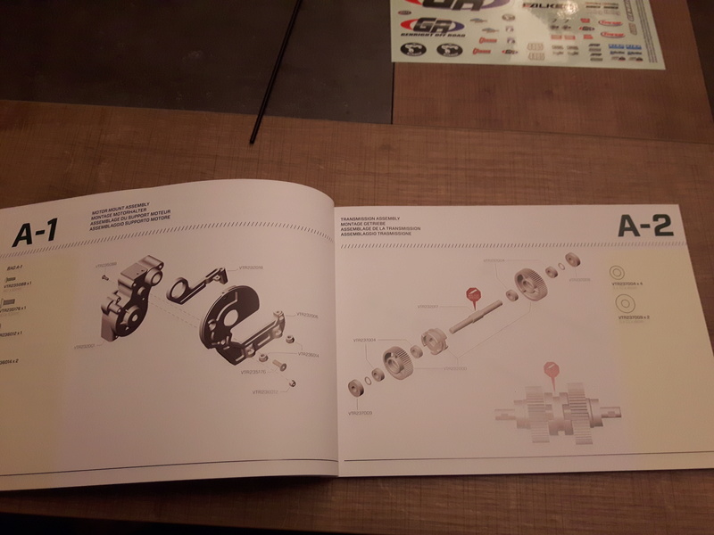

    la notice en français etc :

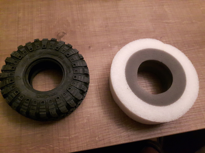

    hé ho surprise , des mousses double densité :

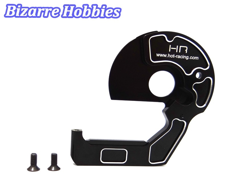

    ensuite j'aimerai acheter le boitier en alu de la BV :
    et ce qui supporte la BV en alu aussi :

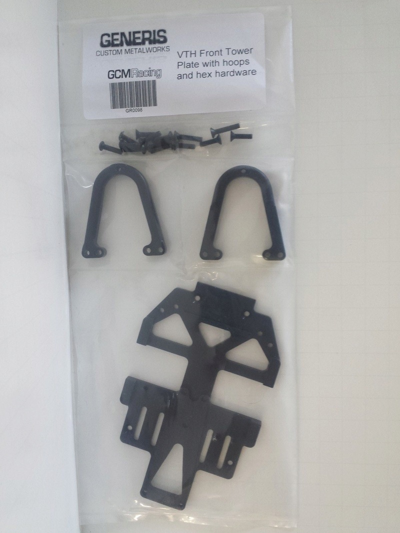

    support arrière d'amortos en alu :

    le truc c'est que la BV est la première chose qu'ils disent de monter dans la notice mais si je dois attendre la livraison de asiatees
    je vais surement commencer par monter la cage ... m'enfiiiiiiiiiiiiiiiiiiiin !!! :oops:

    ok mais le boitier alu pour la BV j'y tiens , ça me rassurera , pareil pour la pièce en alu qui supporte la BV , comme ça montage au frein filet et ça bouge plus !!!

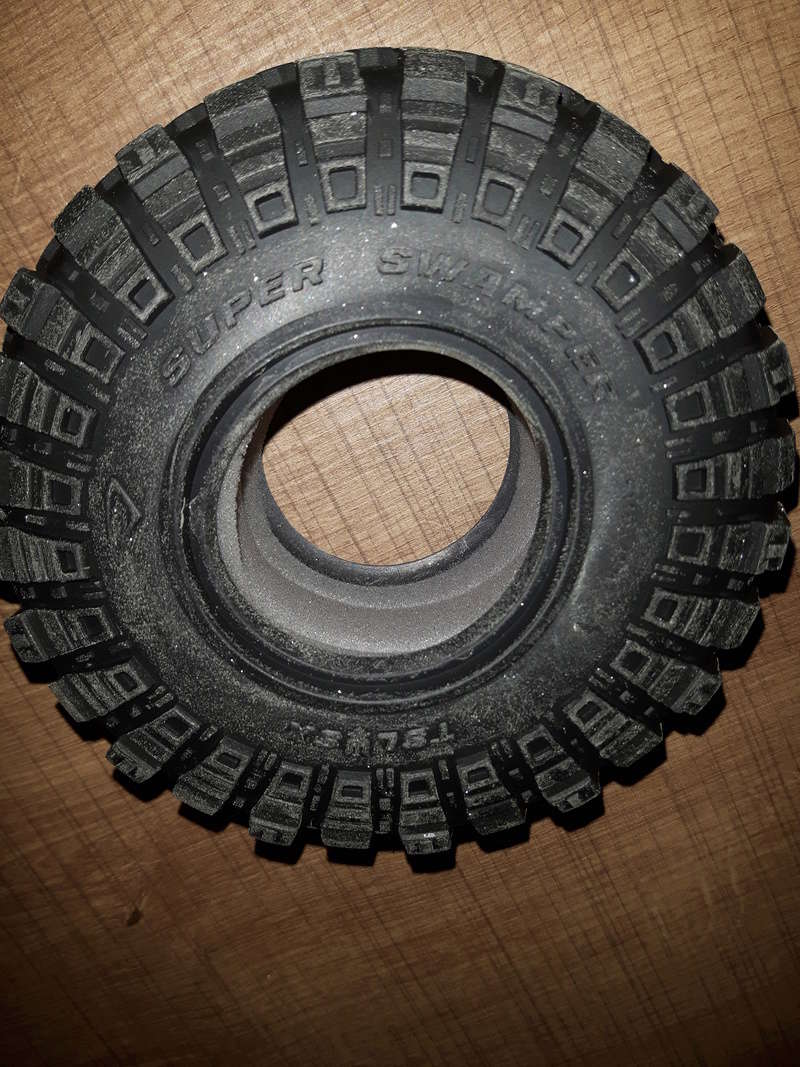

    que valent en solidité les jantes plastique du kit ???
    et que valent les pneus niveau accroche ... ça va aller ... quoi que ... si je m'en sers pour déterrer des truffes , ça ira ... non !!??? :hihi:
    vous en pensez quoi de ces gommes du kit , vous qui les utilisez !!???

    Si tu ne met pas les deux vis du toit de la cage pour la démontée plus rapidement, les support d'amortos alu arriere peuvent se justifier pour rigidifier.
    Sinon tu met simplement des entretoises ou link alu entre les supports plastique.

    La gomme des pneus est trop dure pour la grimpette a mon goût. Surtout vu le poid plume du TH.
    Enfin ces roues sont surtout trop grosses pour le scale de mon avis (tout comme pour le blazer).
    Les jantes sont bien, mais surtout compatible avec les pneus vaterra. Des Ripsaws ne tiennent pas.
