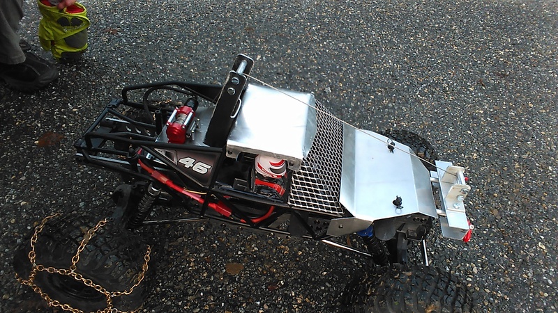

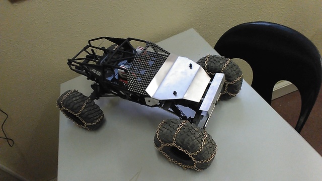

  14. Petrux
    Petrux membre
    8 Novembre 2017
    35
    19
    Comme le délai d'approvisionnement des pièces détachées est terriblement lonnnnng !
    Au lieu de piloter mon engin je le transforme.
    Voici le commencement de ma confection d'une carrosserie en aluminium.
    Ainsi que 4 chaines à neige. J'aurai aimé une autre couleur pour les chaînes mais je n'ai trouvé que ça.

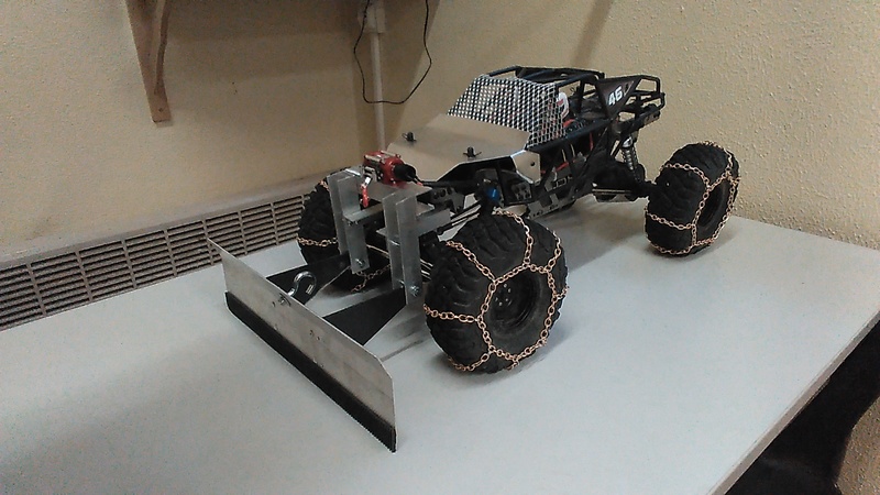

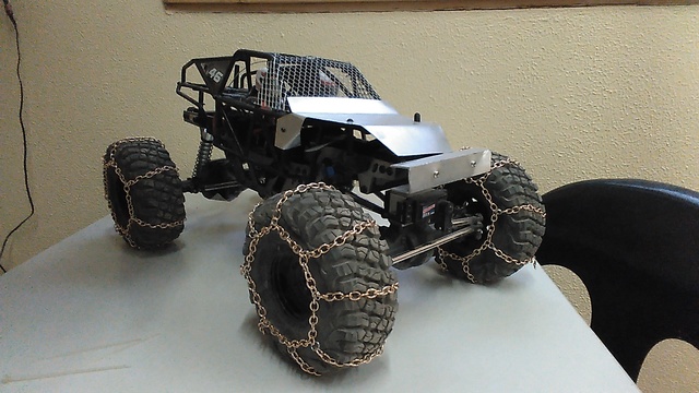

  17. Petrux
    Petrux membre
    8 Novembre 2017
    35
    19
    Après réception de mon treuil j'ai pu concevoir un ensemble pare choc lame que je peux facilement interchanger avec mon pare choc normal. Juste 2 vis à enlever.

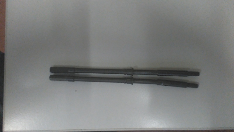

  19. Petrux
    Petrux membre
    8 Novembre 2017
    35
    19
    J'ai enfin eu mes pièces neuves. Voici l'axe de roue plié et le neuf. J'ai aussi eu mon différentiel, finit 3 roues motrices.
