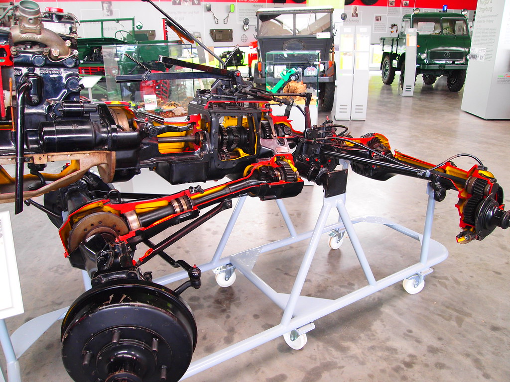

    C'est en fait un gros tirant articulé au niveau de la boite de transfert par une rotule comme on peut le voir sur la photo et le cardan passe à l'intérieur. Une des particularités des Unimog ;)
  2. mask
    mask membre
    19 Mai 2012
    1 900
    1 487
    Ok, comme un carter? Même principe que les bras oscillants des motos BM?
