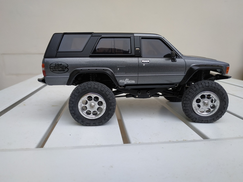

    salut, un petit moment que j'avais pas posté, mais ayant reçu mon 4x4 mini z et vu la période de confinement, je me suis lancé dans la fabrication de jantes alu pour celui-ci.
    donc passage sur ma petite cnc :
    j'en ai profité pour les plomber avec du barreau de plomb de 3x3 que je me suis coulé.
    au passage l'opération décollage des pneus à l'eau bouillante :
    et voilà le résultat :

    Superbe, le boulot est vraiment top !! Et en comportement ça donne quoi ?

    merci, mais pour le comportement j'ai pas encore testé
