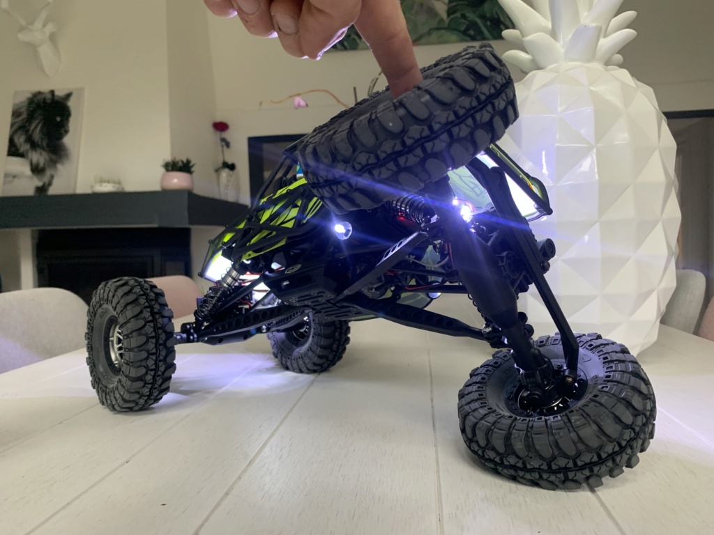

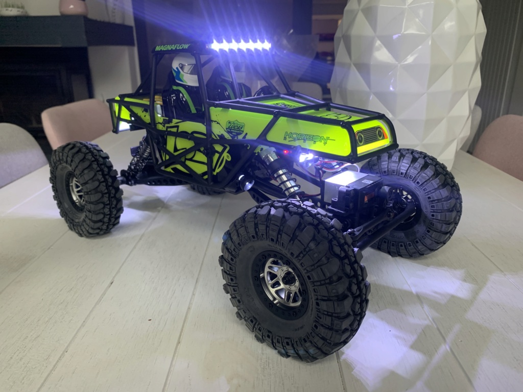

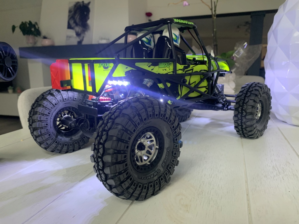

    Hello les loulous !
    Bon, j'ai décidé de sauter le pas et de lâcher un peu mon côté scale, pour passer du côté obscure !
    J'ai reçu cette bestiole ce matin.
    Hormis le combo jantes + pneus, je vais m'empresser de changer par...2.2? , quelles sont les améliorations / upgrades à prévoir pour que ça passe encore plus partout ? J'ai une utilisation 100% roche
    J'ai déjà prévu de changer la carro bien lourde par une en lexan, pour abaisser le centre de gravité, et virer toutes ses lumières, c'est aussi discret qu'un manège de fête foraine le bazar ! :hihi:

    modification de base et pas cher accus sur le train avant si accus assez petit sinon sur les liens supp et déplacer l'électro le plus en avant possible, éliminer tout le poids suspendu inutile, objectif avoir 60% du poid a l'avant, si ce n'est pas fait d'origine percer les jantes pour que tes pneu se déforme mieux voir également couper les mousses en étoile pour avoir un peu plus de déformation.
    ps: ne cherche pas le débattement maximum ce n'est pas synonyme de performance, par contre un peut plus de garde au sol au détriment du centre de gravité peut être plus utile par exemple
    un seul maitre mot en crawler rouler et essayer

    Si passage en 2.2 il va falloir élargir les voies je pense...
