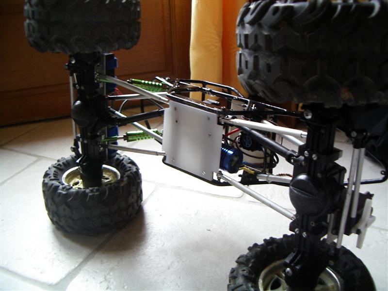

    Pour la suite, il est prévu un nouveau support de servo car celui-ci ne me convient guère, rallonger un poil l'empattement, un support d'accus correct sur le pont arrière et surtout une platine pour l'électro car pour l'instant il est posé à l'arrache.

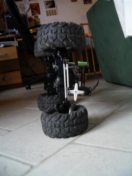

    j'ai avancé un poil aujourd'hui

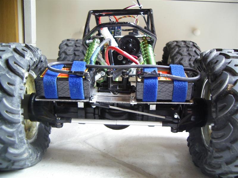

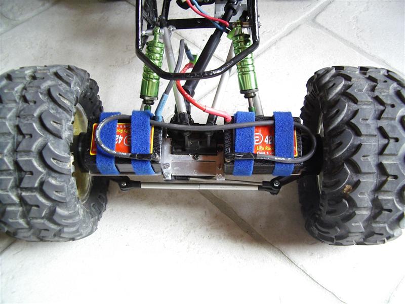

    -fabrication d'un support d'accu pour lipo sadle sur le pont arrière
    ce support va peut-etre me servir par la suite à brider la direction arriere et ainsi supprimer la barre de direction arr qui est assez pénalisante sur terrain cassant. à voir par la suite.....
    -fabrication d'un skid central en planche à découper pour glisser sur les rochers
    bonne surprise: le bestiau tient sur la tranche malgré le chassis tube :zunt3:
    to be continued.............

    enfin façon de parler car maintenant je galère à programmer mon esc ezrun :grrr3: impossible d'avoir marche avant/arrière sans délai et le frein moteur est plutot léger. vais finir par y arriver :brico3:
    je m'occupe des panneaux latéraux en ce moment mais il faudra aussi que je revois mon support de servo :elamar3: et probablement tout le systeme de direction car c'est loin d'être optimal ; le 805bb (25kg) peine à braquer jusqu'en bout de course sans avancer ou reculer :hein3: le mieux serait certainement que je réduise la longueur du palonnier pour moins perdre de puissance. à voir.

    bossé toute la soirée dessus pour etre pret pour la sortie de franchard demain et il est pret pour un premier essai on the rocks :zunt3:
    des tofs demain avec peut etre une vidéo

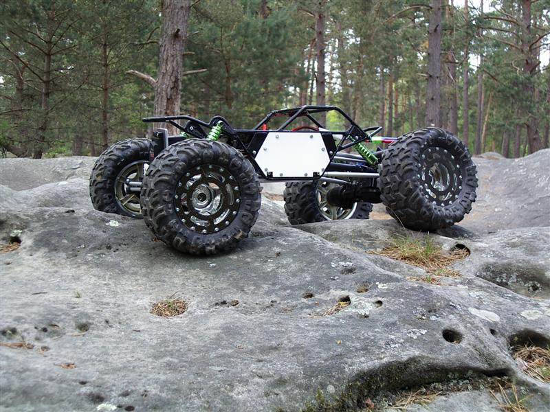

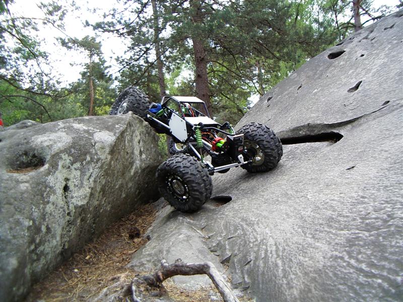

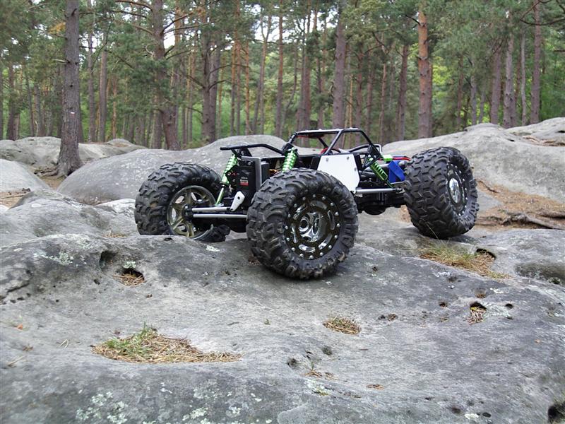

    ca me gave un peu ces problemes de vario et les pneus ne sont pas franchement au top sur les cailloux de franchard. sinon dans l'ensemble c'est pas mal; j'essaierai bien avec un peu plus de croisement pour voir mais il a bien tenu le choc pour un premier test meme si je ne l'ai pas trop chahuté. faudra que j'essaie à marcoussis, à mon avis les pneus y seront plus efficaces
    quelques tofs
    Pour la suite, je vais y coller un bec 10amp et voir si je lui laisse l'ezrun ainsi que finir la déco
    a+
    a+

    pour tes pneus, je les connais bien, et pour cause... il te faudrait déjà inverser droite gauche pour avoir un peu plus de grip.
    par contre, comme la gomme des moab est pas hyper souple (j'espère d'ailleurs qu'ils ne sont toujours pas moussés), il faut pas de rocher lisse, sinon, ça patine.
    par contre, quand il commence à y avoir des aspérités, les crampons accrochent mieux.
    façon, pour l'instant, les peneus supersize, c'est pas le top, on a pas encore de gomme hyper souple et hyper accrocheuse
