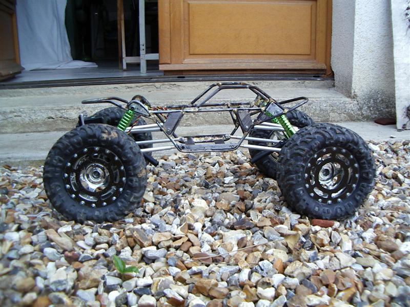

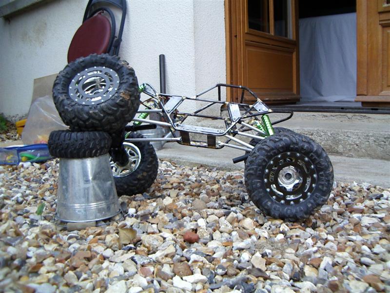

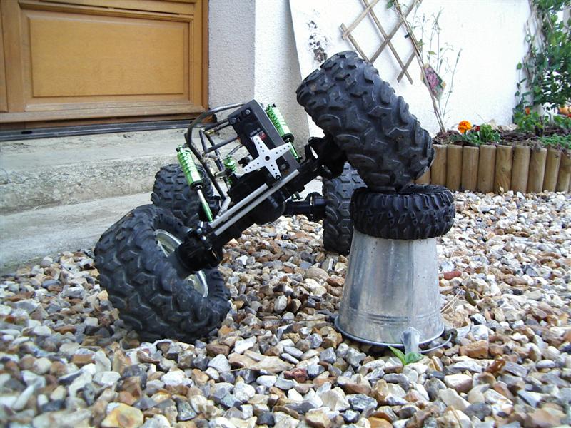

    j'ai affiné mes réglages pour arriver à ça
    bon c'est pas encore nickel mais on s'en approche. peut etre raccourcir les chappes des amortos arrieres pour redescendre l'arriere du chassis. Le croisement n'est pas très important: environ 45°. Avoir si ça suffira :jecpa3:

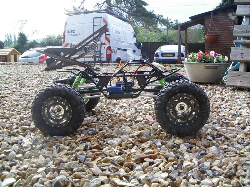

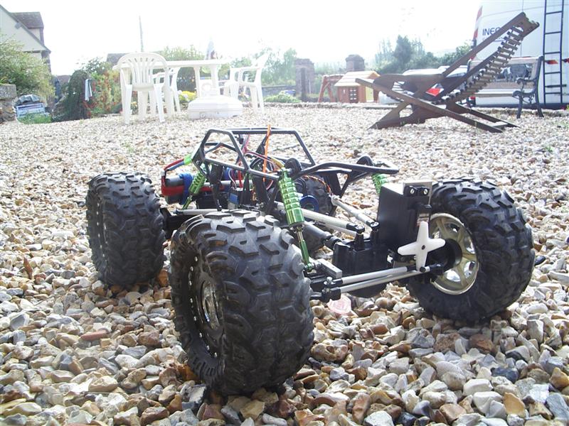

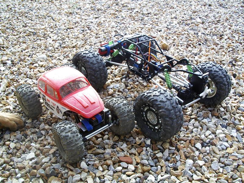

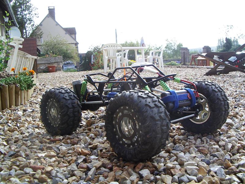

    du nouveau. en effet j'ai reçu mes sorties de boites renforées donc :brico3: montage de celles-ci et j'ai avancé un peu sur le chassis; il est peint et j'ai soudé au chassis des écrous de 3 pour pouvoir y fixer les panneaux latéraux et un toit. j'vous raconte pas la galère pour souder ce genre de trucs :grrr3: . j'ai bousiller une bonne dizaine d'écrous en faisant couler de la brasure dans le filletage.mais bon c'est fait.
    voici quelques tofs de l'avancement avec essais cet après-midi si le temps s'y prete.
    et une avec mon ax10
    reste encore à faire les essais, les panneaux latéraux, travailler le palonnier de direction, faire un support d'accus sur le pont arrière (parce que là c'est un peu posé à l'arrache), un skid en planche à decouper la bidoche et surtout fiabiliser le tout
    voila
    a+

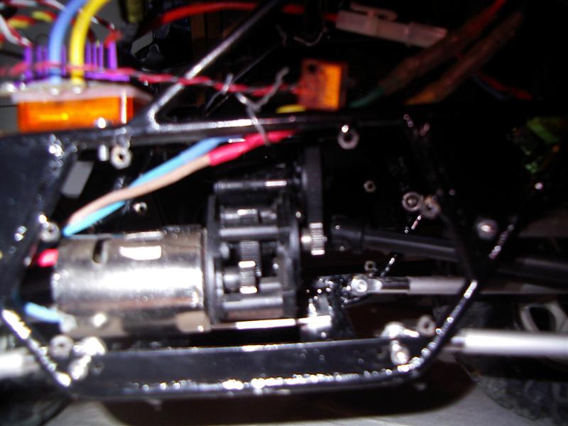

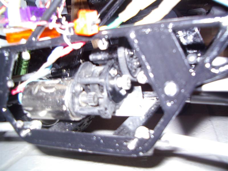

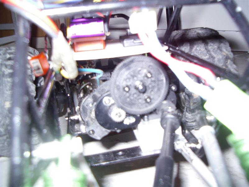

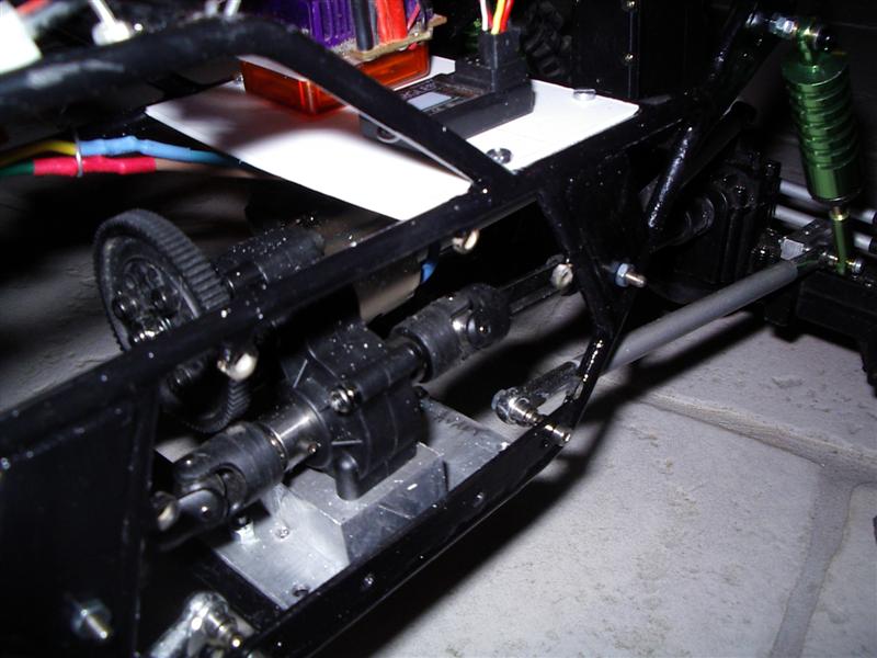

    aujourd'hui j'ai monté ma réduction; donc modification de mon support de trans car la gd600 est monté légèrement de biais sur la trans donc le moteur est plus bas que le socle de la trans (je ne sais pas si je suis bien clair). j'ai donc surelevé ma trans avec un petit bloc d'alu d'environ 15mm d'épaisseur.
    place aux tofs (désolé pour la qualité)
    Pour l'instant j'ai monté un 540 mabushi mais ca m'as l'air un peu rapide. à voir peut-etre qu'un 55t sera plus approprié :sarcas3:
    essais demain parce que là il fait nuit :grrr3:
