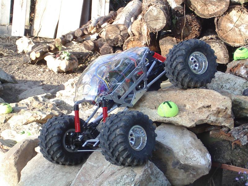

    ca me semblait une bonne base pour me lancer dans un projet supersize

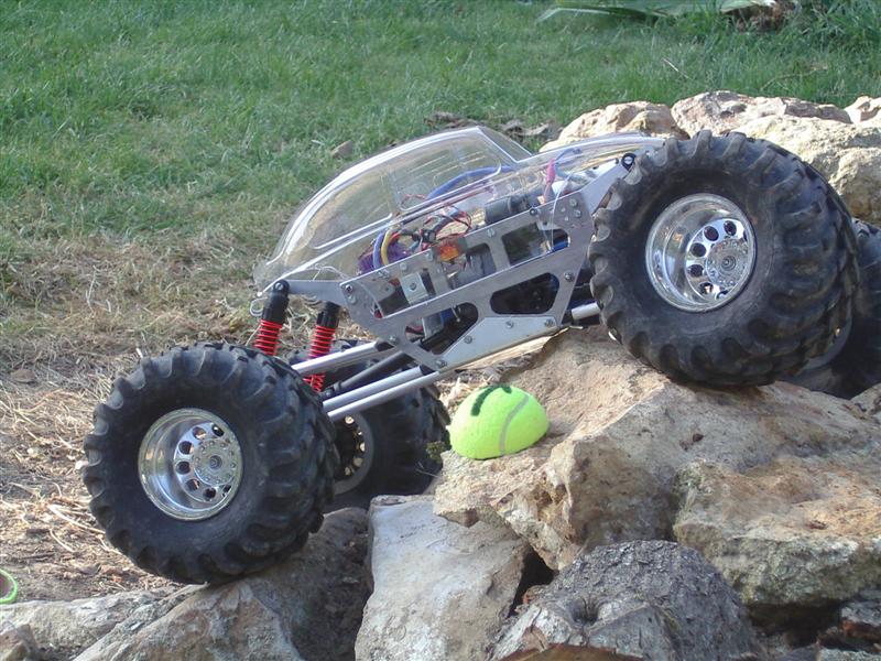

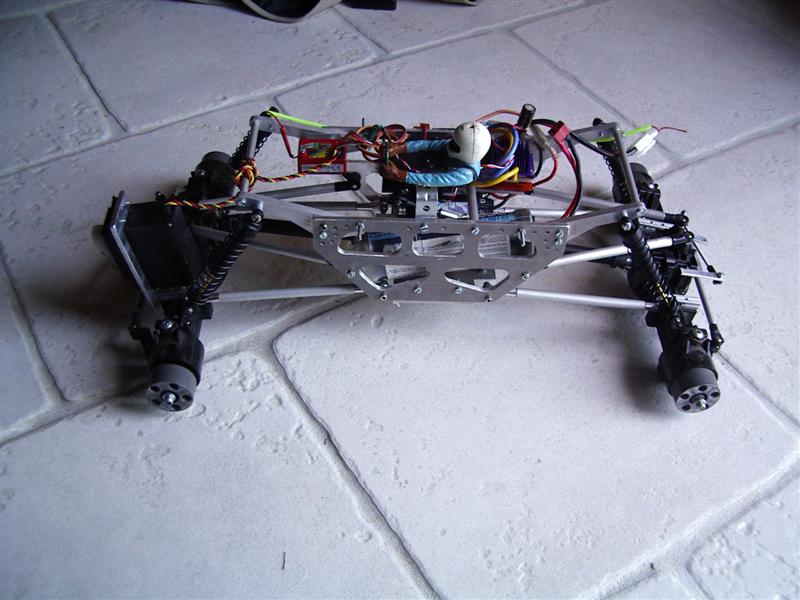

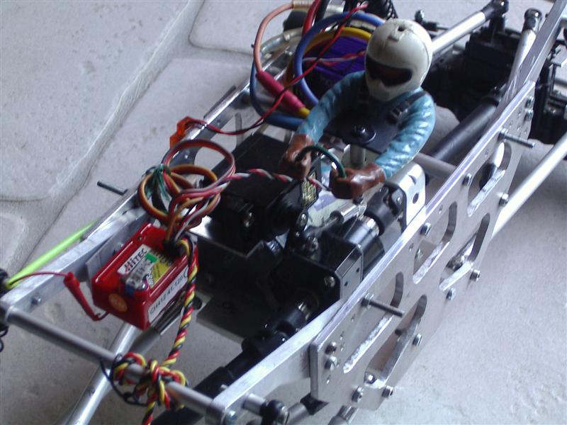

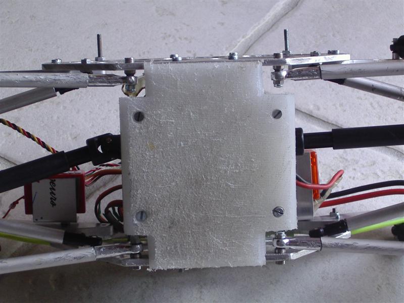

    j'ai donc commencé par rechercher a descendre le cdg un peu plus en essayant différentes configuration mais le chassis d'origine me limitait; donc nouveau chassis home made dans des plaques d'alu de 4mm en essayant de faire quelque chos de propre et pas trop mal fini. je pense y etre arriver apres une bonne demi journée de taf et voici le résultat
    [​IMG] [​IMG]

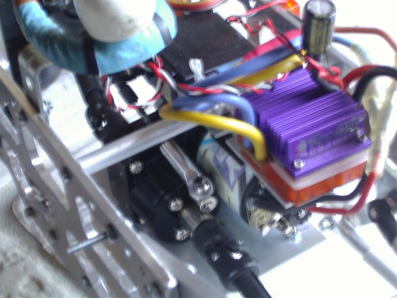

    avec la trans remontée
    [​IMG] [​IMG] [​IMG]
    et enfin tout remonté
    [​IMG] [​IMG] [​IMG] [​IMG] [​IMG] [​IMG]
    plus qu'a caser l'électronique et surtout poser 2 servos 1/5 pour le passer en 4ws (il va falloir que je refasse 2 supports servos car les anciens étaient prévus pour acceuillir du 1/10)
    reste egalement a lui trouver une autre carro car l'ancienne ne passe plus :(

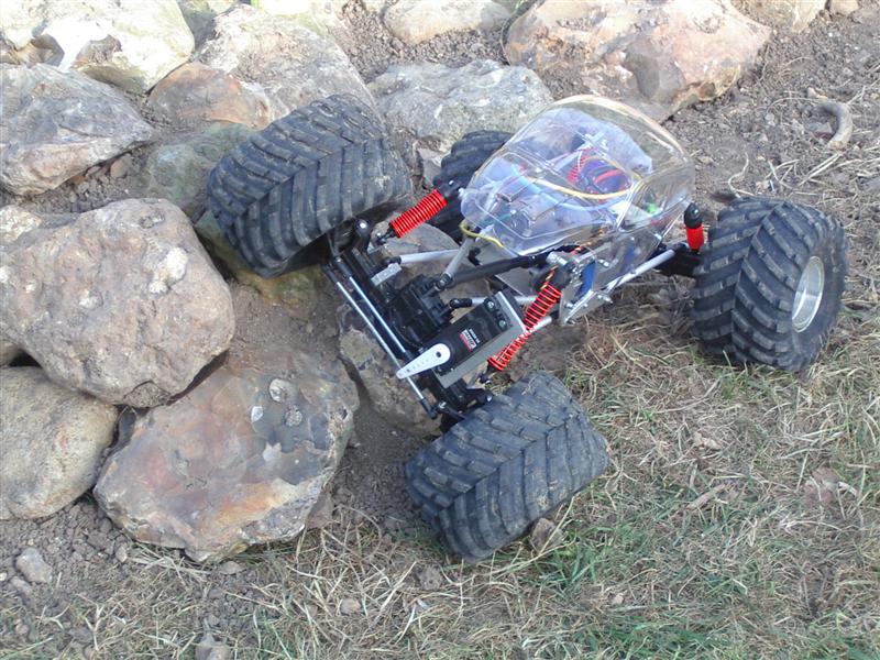

    bon ca y est j'ai enfin avancer un peu dessus....

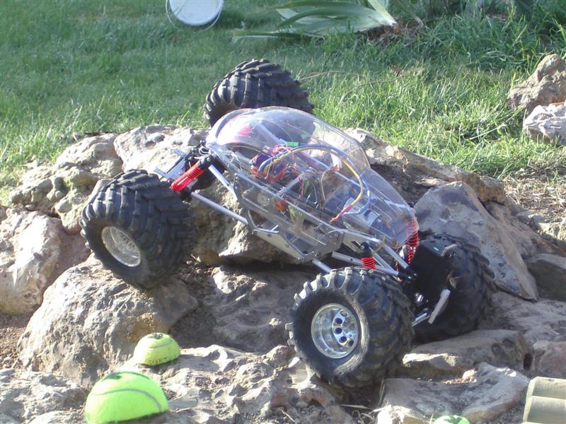

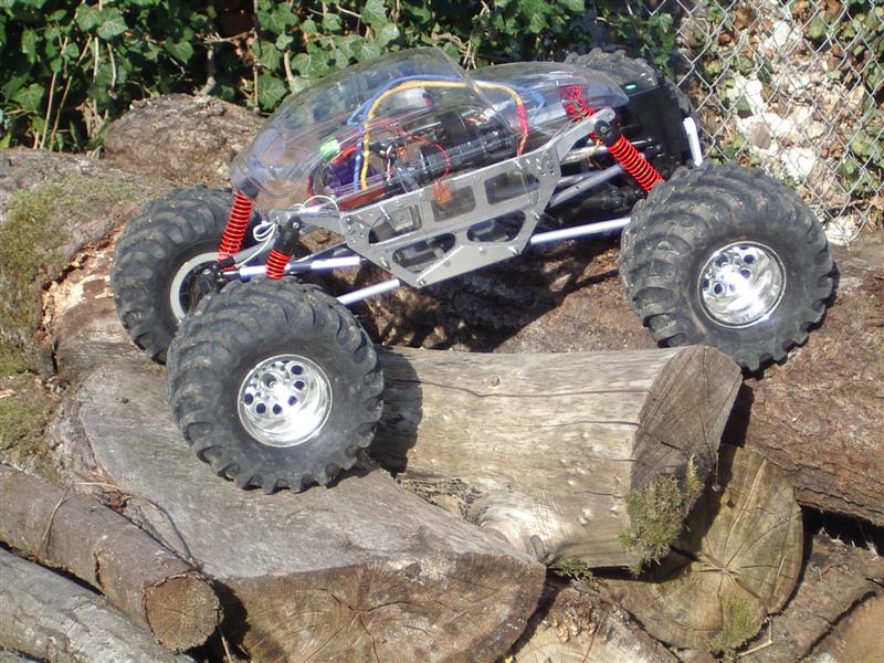

    apres un bon test a franchard des petites modifs s'imposaient notamment au niveau des amortos
    donc modif des ancrages sup et remplacement des amortos par des plus courts
    ensuite esais at home et surprise un comportement que je n'aurais pas esperé :mrgreen:
    il ne se dandine plus a l'acceleration et est beaucoup plus stable en devers lateral :cool:
    quelques tofs en action
    et voila...prochainement passage en 4ws
    a+

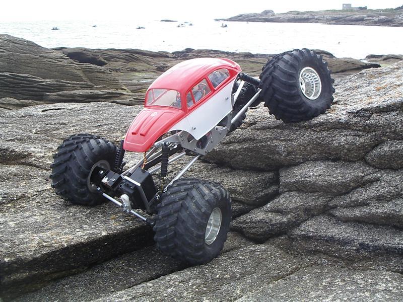

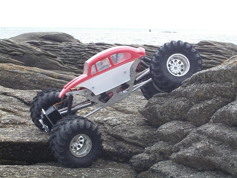

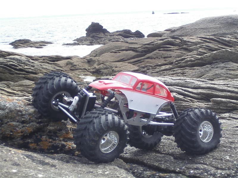

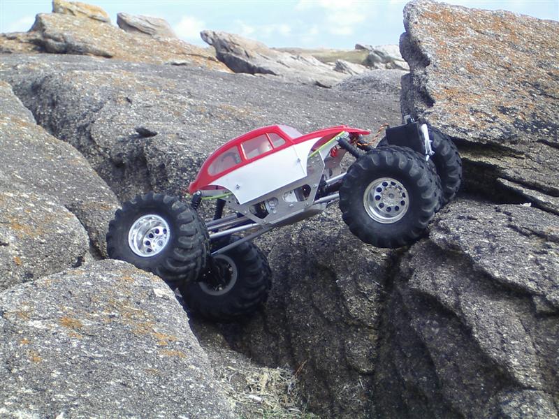

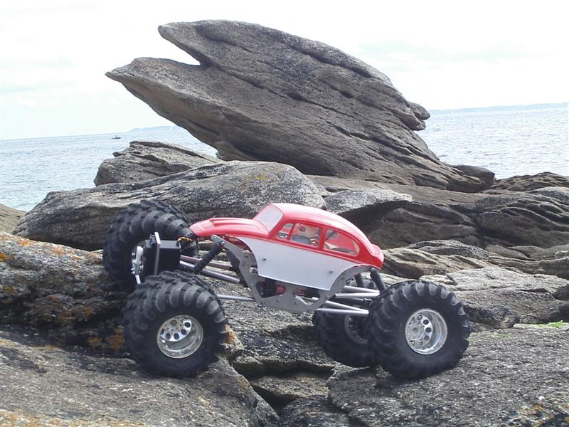

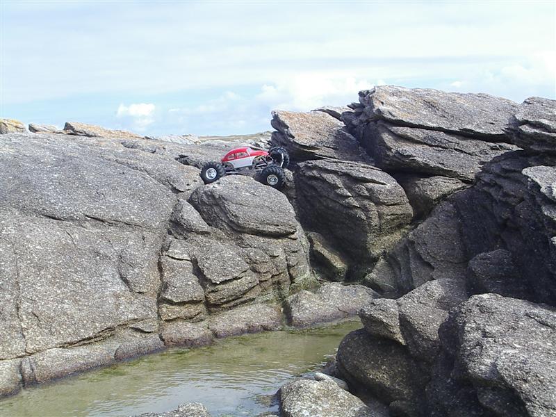

    bon j'ai fait quelques modifs sur la bete:
    -remplacement de la trans d'origine par une r2 avec dig
    -allongement de l'empattement pour arriver a 396mms
    -un skid découpée dans une "planche a bidoche"
    et voila les tofs
    et quelques tofs en vacances sur les rochers bretons
    voila
    a+

    737
    joli montage au final... ;)
    Par contre coté pneus, ça gratte un peu trop nan ? j'ai l impression que c'est un peu raide tout ça...
  12. Gorghor
    Gorghor membre
    1 943
    63
    merci
    mais contrairement a ce que peuvent faire croire les tofs les pneus ne sont pas si durs que ca
    sur ces rochers j'avais un grip phenomenal mais c'est vrai qu'ils ne sont pas tops pour aller a franchard par exemple
    c'est la prochaine modif a venir
