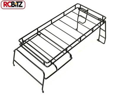

    - Gallerie de toit avec arceau cage (en métal) pour Defender D110 Station Wagon

    Adaptation de la galerie Team raffee (en métal)
