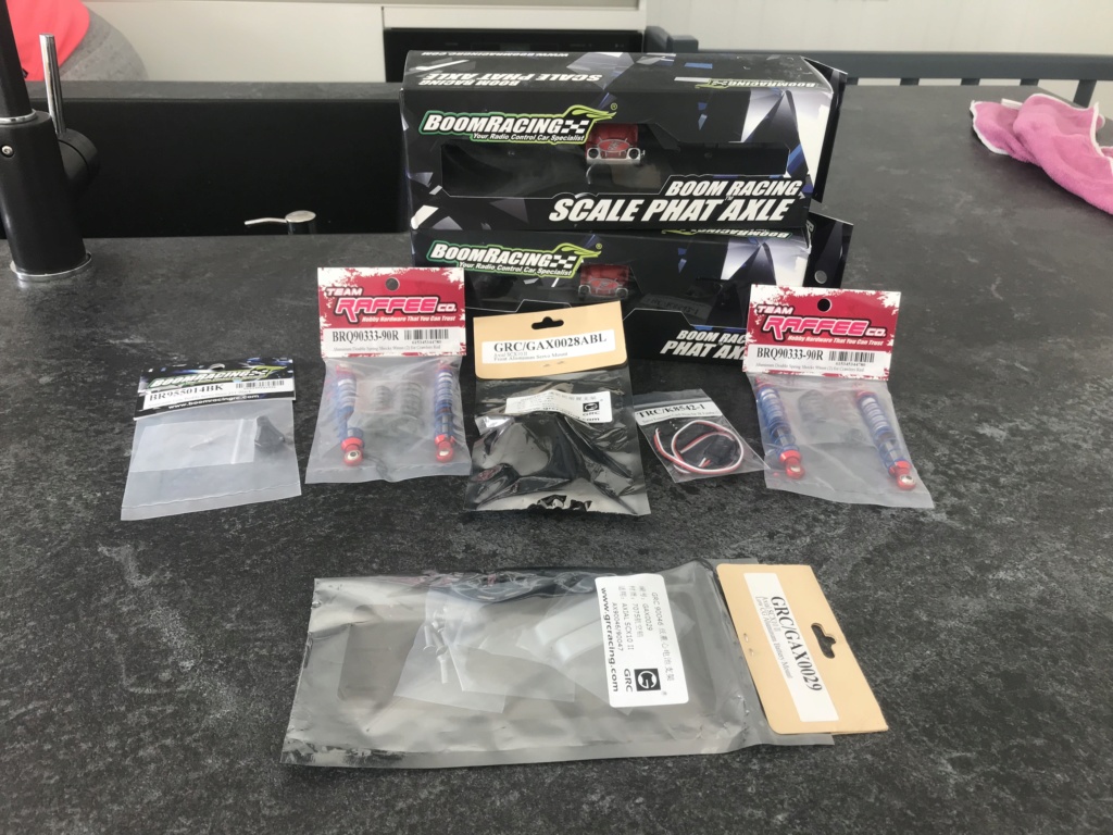

    Ça avance, ça avance !
    Réceptions de quelques colis sympatoches la semaine passée ! J'ai copié un peu Jippi, je l'avoue, au niveau de la config, mais quand on est copié c'est que les idées sont bonnes non ? :p
    Je voulais le centre de gravité très bas, pour compenser avec la carro en ABS.
    Amortisseurs, ponts Boom pour avoir plus de poids en bas, support de servo et support batterie GCM, des Deep Dish...
    Un bazar cette fixation GCM d'ailleurs, il a fallu que je fixe le servo par le dessous pour que mon palonnier fonctionne correctement. Mais ça me plait toujours pas, il va falloir que je creuse...
    Les pneus définitifs seront des Boomracing Hustler en 113mm. Avec ce type de jantes, je me voyais mal poser des pneus en 95mm, et voyant quelques créations sortir de cette carro, j'en ai vu beaucoup avec un look très "OEM", beaucoup trop sage à mon gout ! Je voulais du différent, bien bestial ! :hihi:
    J'ai donc reçu de chez JSSCALE un kit de fenders, prévu pour le XJ. Je suis en train de les adapter sur cette carro, ça tombe pas trop mal ( photos quand ils seront fixés )
    Voilà où j'en suis pour le moment !
    Par contre, je rencontre un souci avec le liens que j'ai reçu. Je n'ai pas les tiges filetées qui relient les chapes et les liens. Quelqu'un aurait un lien ( sans jeu de mot :p ) afin que je les commande ?

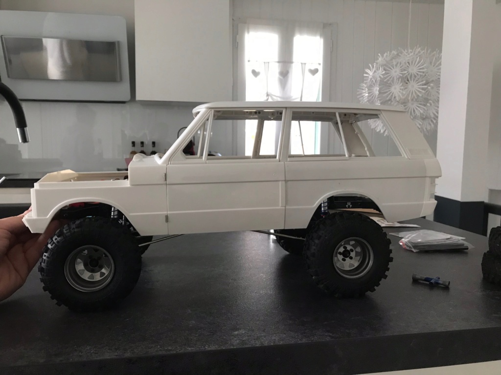

    J'ai changé le support de servo car je ne pouvais pas conserver celui d'origine avec la plaque pour le support de batterie central. Les deux vont ensemble en fait. Mon palonnier pointe vers l'avant, et j'ai l'impression qu'il braque plus à gauche qu'a droite... faut que je bosse encore dessus mais je peux pas faire grand chose tant que mes liens sont pas fixés définitif.
    Je crois que les pneus dessus sont des imitations chinoises des Interco Super Swamper de Proline. Ils font 110mm !

    Merci ! Elle est juste posée comme ça ! en fait je vais me baser sur la hauteur donnée par le pare-choc du blazer, qui est vachement bien foutu. Je l'ai coupé mais j'ai conservé l'endroit ou se fixe un crochet d'attelage, et comme c'est bien plat, ma carro pose dessus parfaitement. JS donne avec des petites entretoises pour régler la hauteur sur les skids fournis pour SCX10 ( d'ailleurs, tu vois les skids sur les photos des ponts ) Je vais juste devoir en mettre 2 super-posés pour compenser et perfect !
    Les Boom sont bien en 90MM, j'ai pris ceux-ci car possibilité de jongler avec plusieurs ressorts car la carro est super lourde !

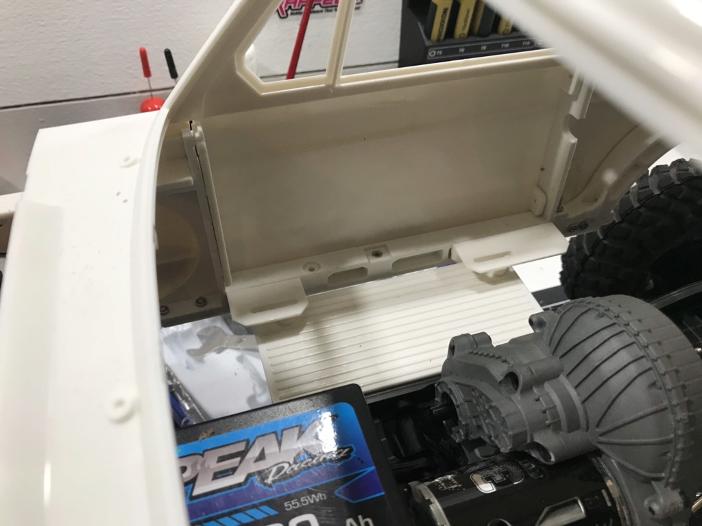

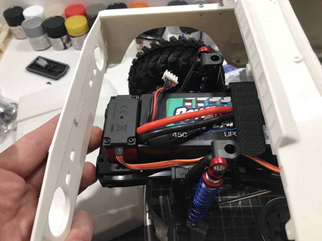

    Exactement ! Pas de soucis, c'est fait pour ça un forum, d'ailleurs, voici quelques photos toutes fraiches !
    Je vais mettre les petites entretoises juste ici, pour compenser.
    Et voici pour l'avant. La carro ne posera que sur l'arrière et les côtés. Je vais même la mettre en statique je pense. Pour recharger mon accu, j'aurais juste à ouvrir mon capot et à approcher le chargeur de mon scale. Je ferais pas de pare-chocs maison cette fois ci, ceux d'origine vont très bien à la carrosserie et offrent un bel angle d'attaque !

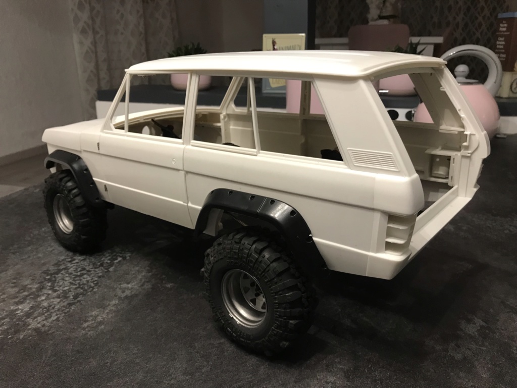

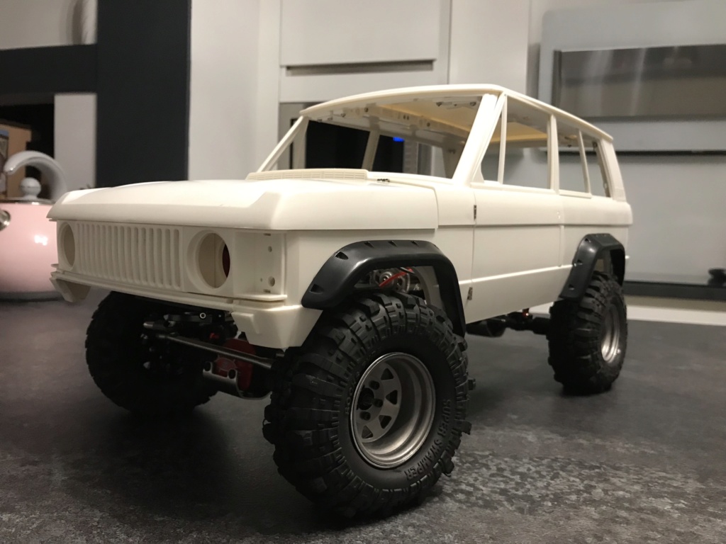

    Voici un petit aperçu !
    Je vais jouer de la lime et des hauteurs de caisse pour pas que ça frotte :hihi:
    Je vais les mastiquer pour qu'elles épousent bien la carrosserie mais ça me plait bien déjà ! Elles seront peintes couleur caisse, je ne les laisse pas noires ;)
