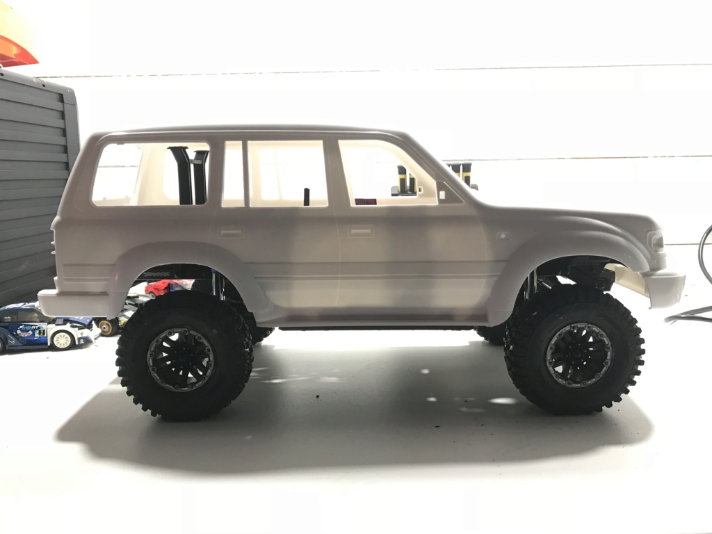

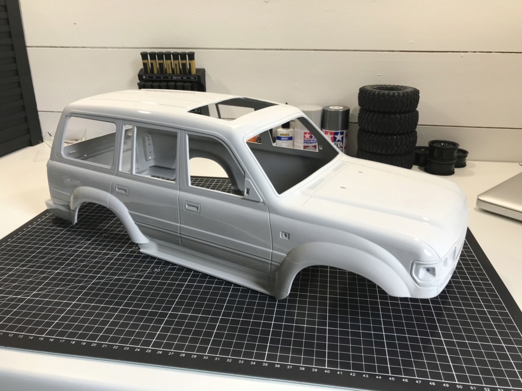

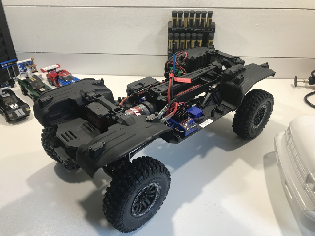

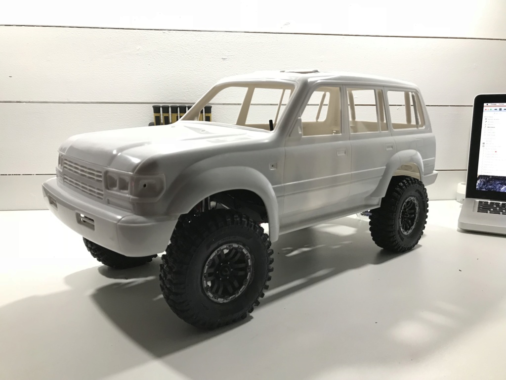

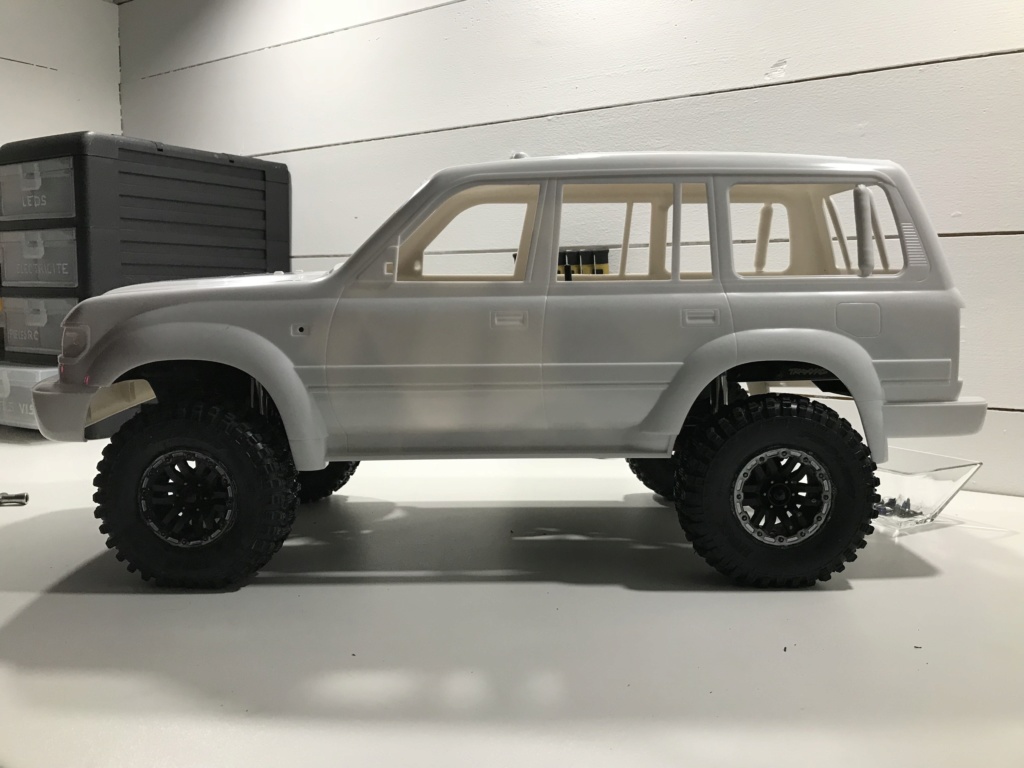

    Étant plus fan des aptitudes en tout terrain du châssis que pour sa carrosserie, j'ai craqué sur une carro en ABS d'un HDJ 80, qui était vendu sur le stand de Fanatic RC. Et j'ai entrepris sa construction la semaine passée ! Voici quelques photos et les spécifications du châssis !
    Traxxas TRX-4 sur base de FORD BRONCO 79'
    UBEC 6V
    Servo PowerHD 20kg

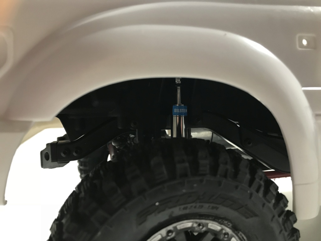

    Amortisseurs 90 MM RC4WD sous licence Bilstein
    Pneus PRO-LINE HYRAX Classe 1 ( fantastique pour mon usage ! :love: )

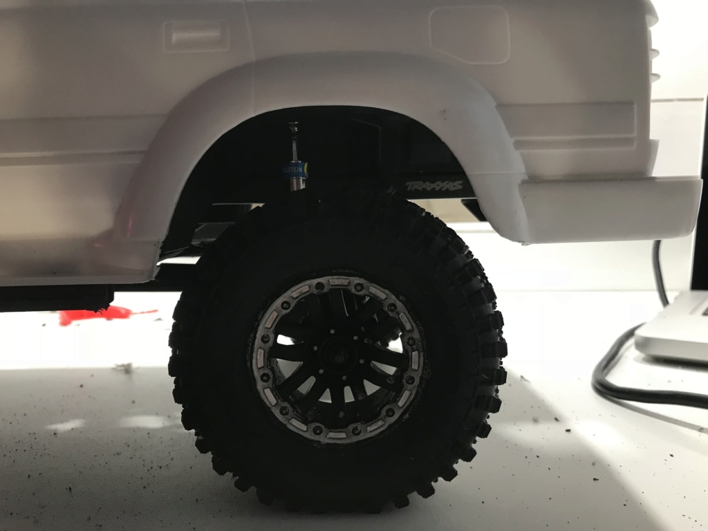

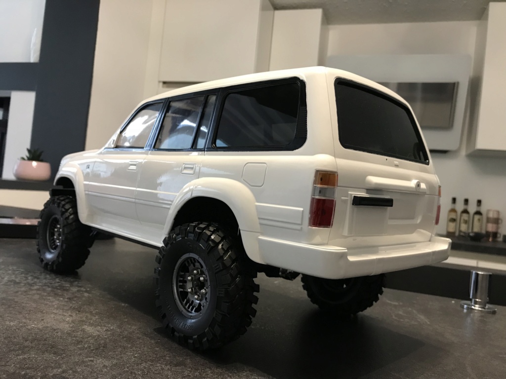

    Allez, place aux photos de la première présentation de la carrosserie, et elle tombe pas mal du tout ! Les jantes seront changées, par des Method ou similaire !

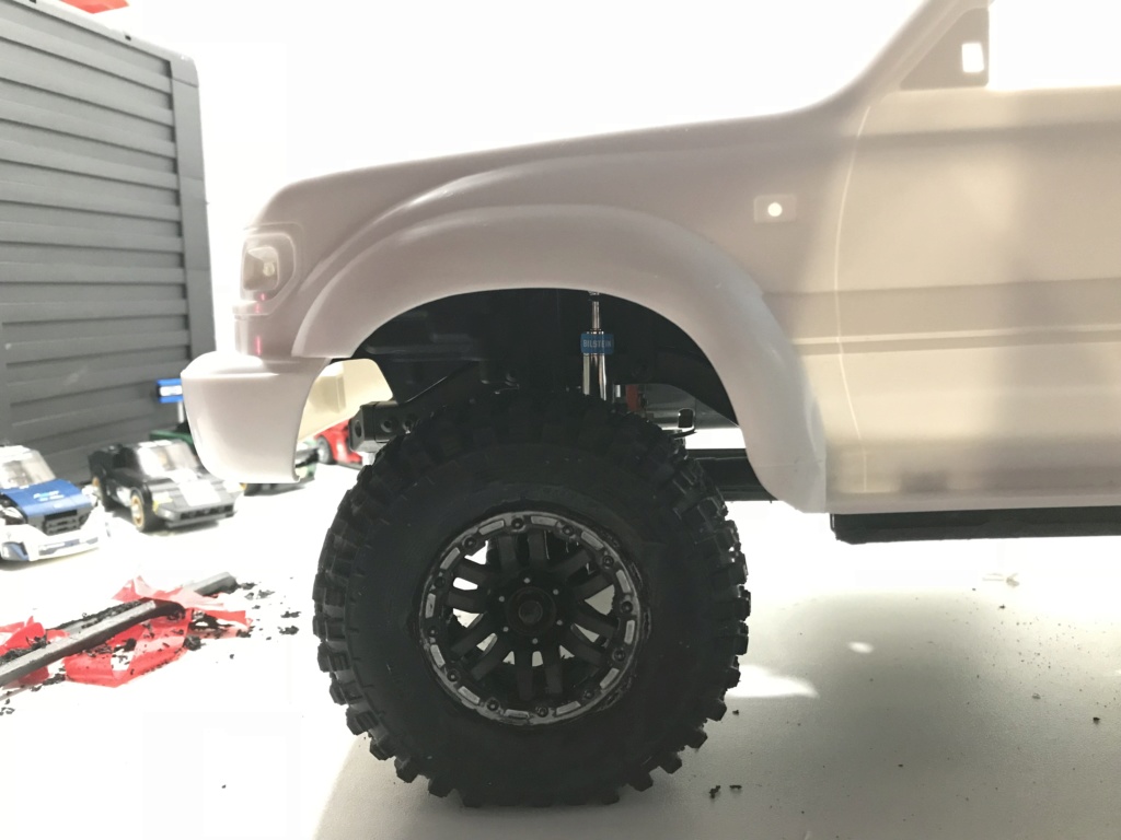

    Après découpe des extensions d'ailes, et du PC avant, voici ce que ça donne :

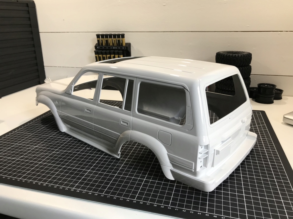

    Voilà ou j'en suis pour le moment ! prochaine étape, ponçage complet de la carrosserie au grain fin aprêt et peinture !

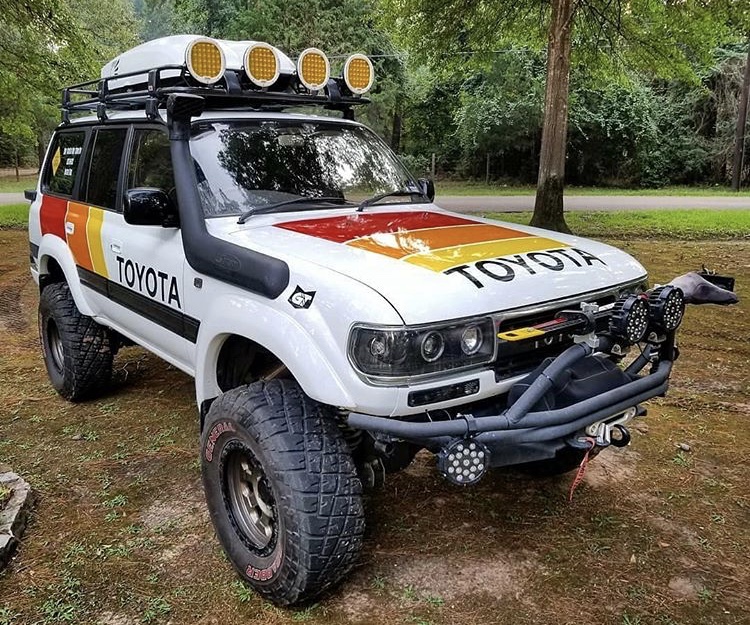

    Je pense partir et m'inspirer de ce modèle, qui fait bien compèt !

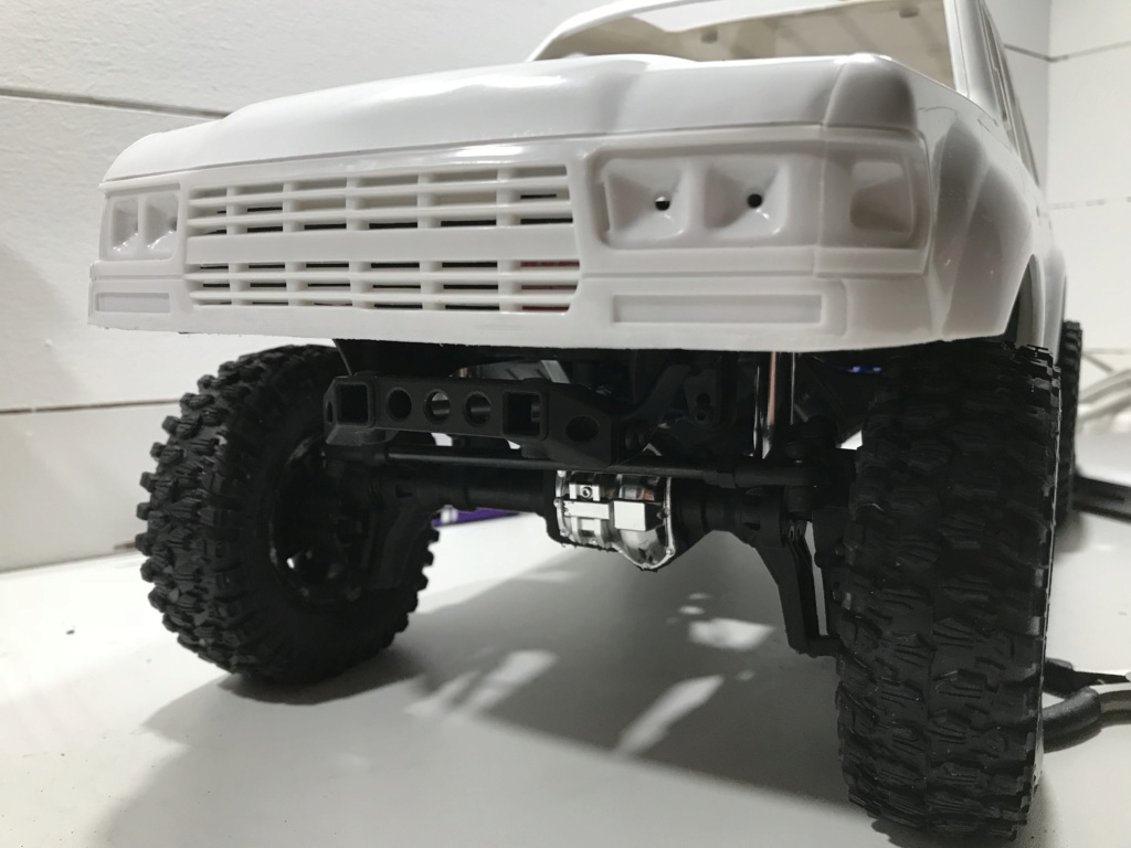

    Je suis en train de me creuser la tête pour le PC avant, je suis tenté de me lancer dans le laiton et le tube, ou par la facilité en prenant celui fabriqué par RC MODEL EX...

    Je pense aussi opter pour du fait maison car rien de me plait dans le commerce, les PC ne reviennent pas assez sur le côté et font trop "bloc" à mon goût. Et puis ça va me permettre de m'exercer au brasage, c'est pas plus mal ! (y)

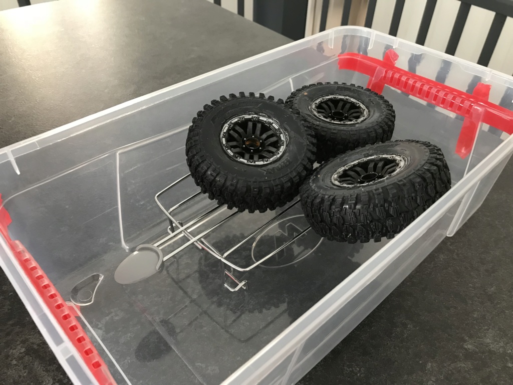

    Ce midi, c'était séance décollement de pneus aux vapeurs d'acétone ! Il a fallu négocier sec avec madame pour lui tchourer sa grille de grille-pain, mais j'y suis arrivé ! :D

    En voila une bonne idée de virer le lexan pour du bel ABS. Je suis agréablement surpris de voir que la carro de HDJ va super bien au TRX niveau largeur de voie. C'est très cohérent. Ca ne sort que très légèrement des passages de roue, parfait pour le projet dont tu souhaites t'inspirer.

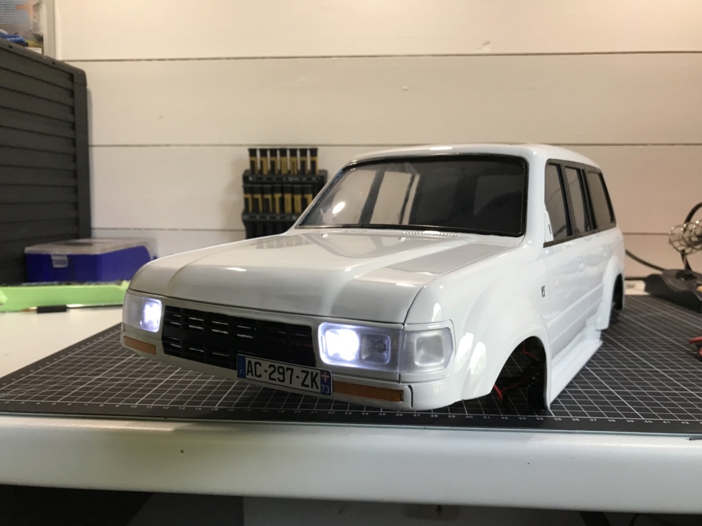

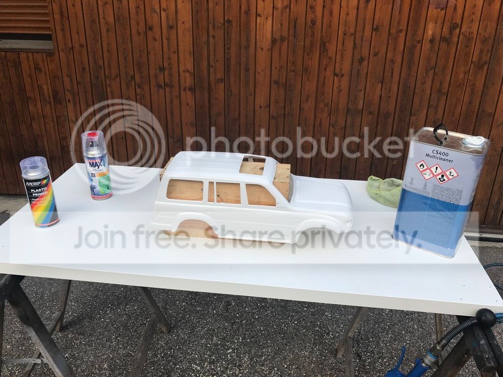

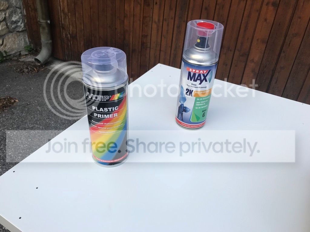

    Hier, c'était mise en apprêt de la carrosserie, avant l'installation des finitions !
    Le primer acheté a feu vert casse pas des barres, je vais me refaire une couche avec du primer Tamyia, bien plus couvrant !
    J'ai également fait préparer une bombe de peinture par Lasure Chimie. Mon Toy va donc être recouvert du même blanc type 056 que ceux qui sortaient d'usine en 1997 ! :hihi: C'est une peinture à brillant direct. La bombe en question doit être "shockée" sous pression pour mélager les deux composants présents à l'intérieur ! Pour l'avoir fait par le passé, le jet de l'aérosol est super large, un peu comme un pistolet en cabine de pro !
    Ce soir, je m'occupe des vitrages avec la pose d'un film teinté pour les vitres AR ! Photos à suivre ! (y)

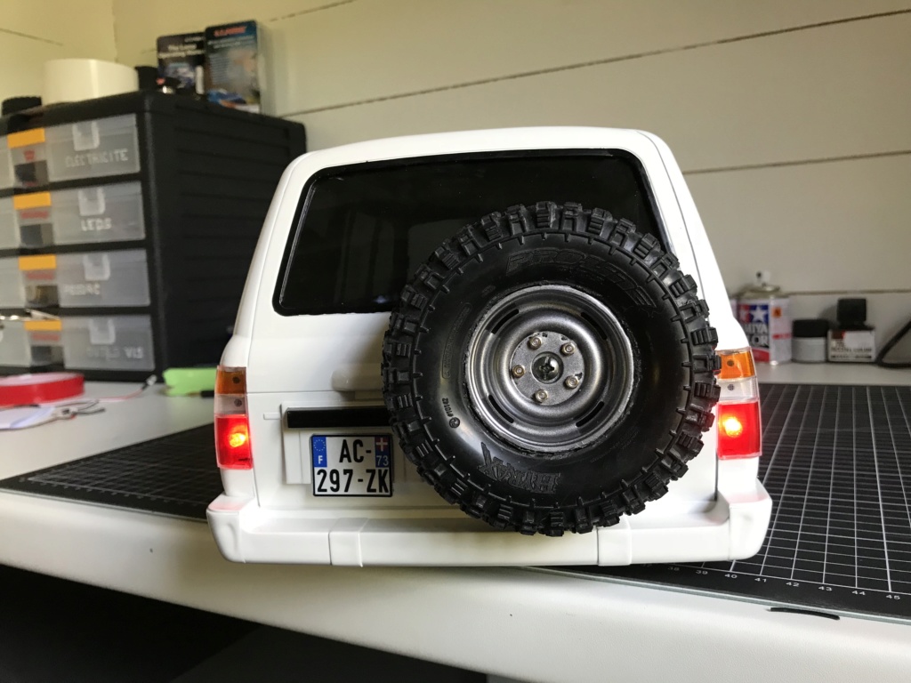

    Voici l'avancée du projet ! j'ai pas trop mal avancé depuis l dernière update !
    Sortie fraiche de peinture ! Juste un bonheur cette bicomposant en bombe
    Puis les différents détails qui vont sur la carrosserie :

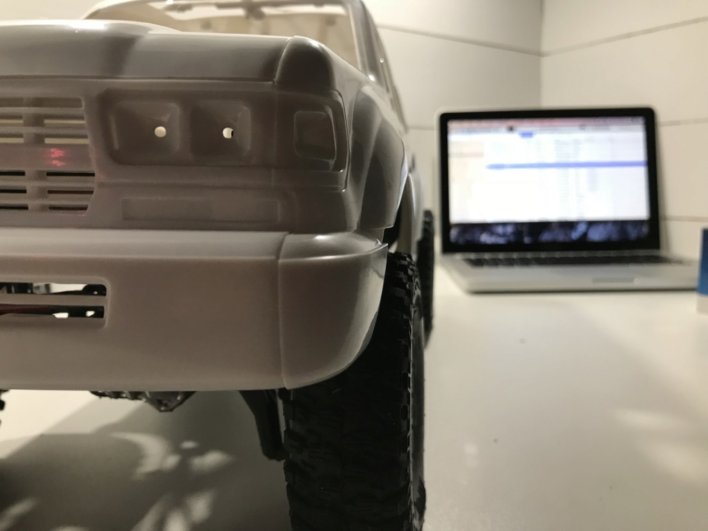

    J'ai installé des leds en 5 mm à l'intérieur pour les pleins phares, et en 3MM pour les codes, ça rend pas mal !

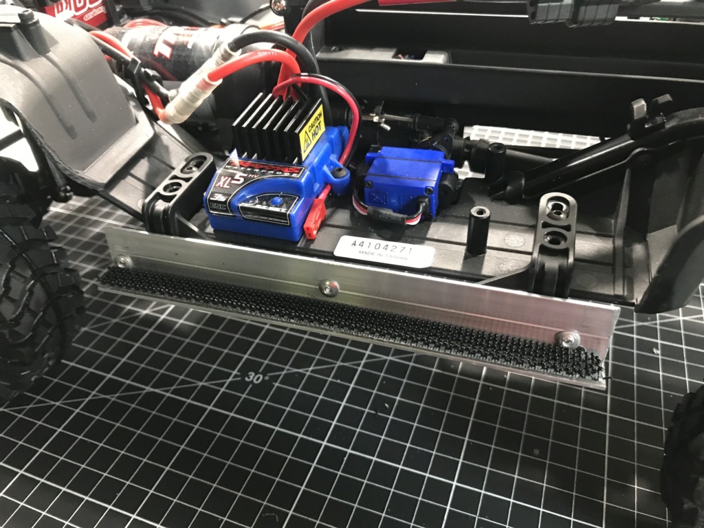

    Petit zoom sur les fixations de la carrosserie, profilé alu et scotch 3M

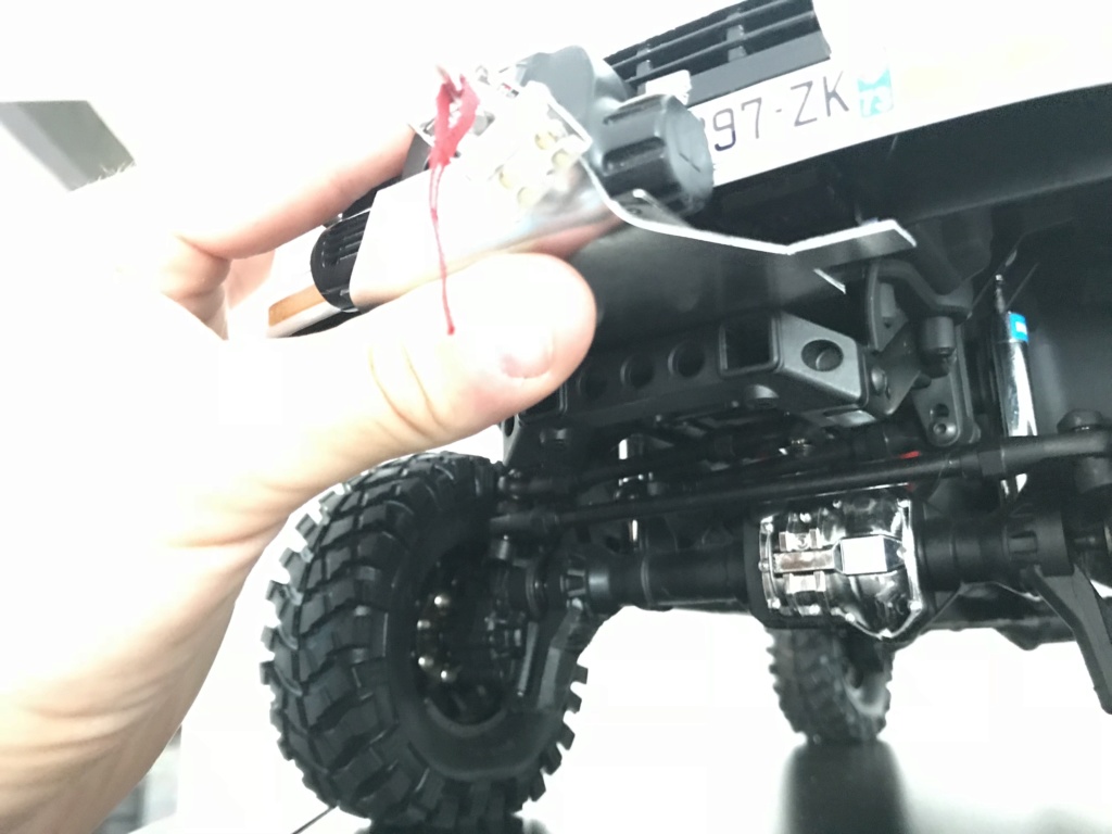

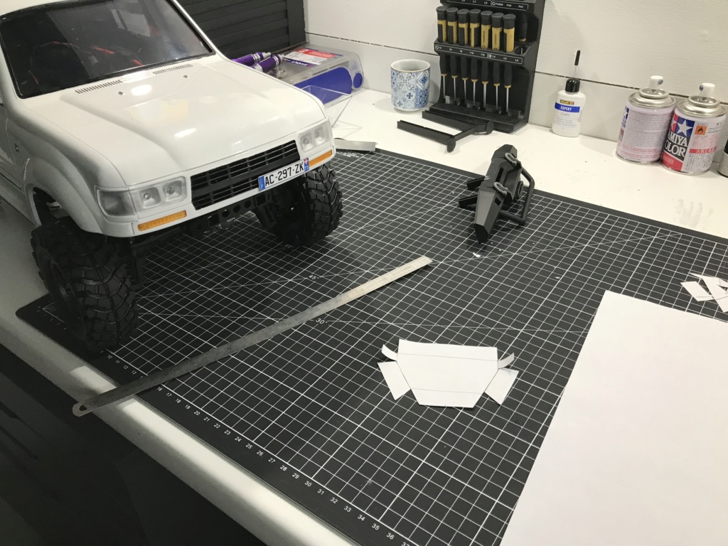

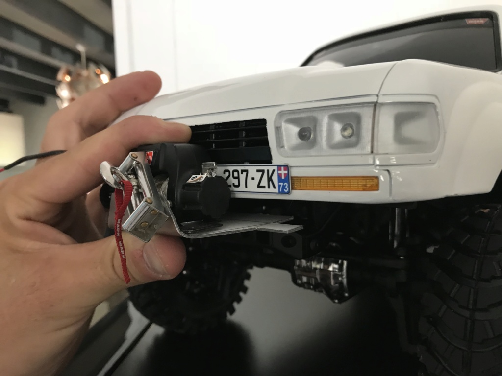

    Et hier soir, je me suis attaqué à la création du PC avant. je voulais un treuil WARN visible, ainsi qu'un pare-choc faisant bien badass ! Après quelques croquis, je me suis arrêté sur une platine en feuille d'acier, et de cette platine, je ferais partir mes tubes qui viendront entourer la caisse.
    Voilà pour le moment ! La galerie de toit est commandée, et il faut que je me fixe encore sur mon combo roues / pneus, car là, ça me plait pas... Demain je vais aller voir mon graphiste pour qu'il me donne quelques chutes d'autocs pour finaliser la déco :)

    Le PC avance tout doux, encore quelques finitions mais le look général est là !
    Et la galerie qui devrait arriver fin Aout normalement...
    Suite au prochain épisode !

    Beau bebé. J'aime bien le PC.
    Ça fait plaisir de voir du Home made.
    Pour ta galerie, pour info snake race n'est pas une marque mais juste un rebadgeage par Rueil Modélisme de pièces chinoises. Tu trouveras les même sur eBay ou Aliexpress à 2-3x moins cher. Faut juste être patient et attendre en moyenne 15j 3 semaines.
