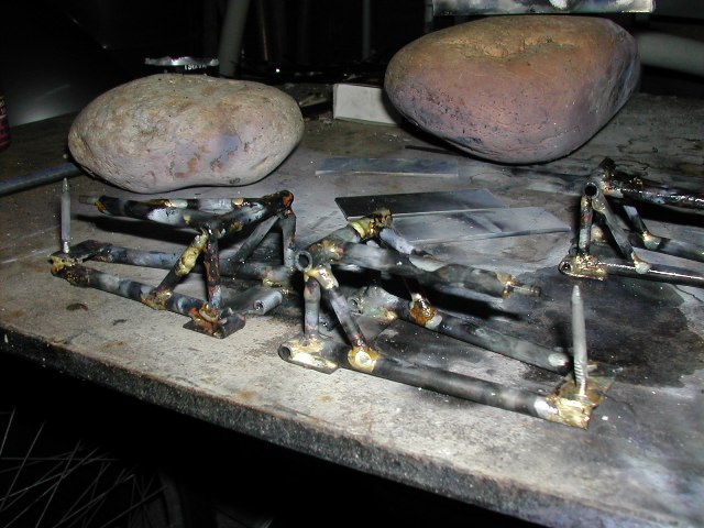

    le crawler parfait, et ce que j'en ai gardé pour mon proto, à budget réduit quand même :wink3:
    sinon, en ce qui concerne le proto, les ponts sont presque finis... mais j'ai plus de baguettes de brasure :mad3: :mad3: :mad3:
    et voila les premières photos.... de là ou ça en est:

    oui... ça promet d'être un crawler vraiment original !!!

    :disap3: Trop de RHUM tue le RôM :mdr3: le truc de malade qu'il est encore en train de nous pondre :mad3:
    Faut pas rester au soleil comme ça c'est dangerous :mdr3: il y en a qui aime la brasure , toi t'adore..... :mdr3: :mdr3: :mdr3: vite la suite :wink3:

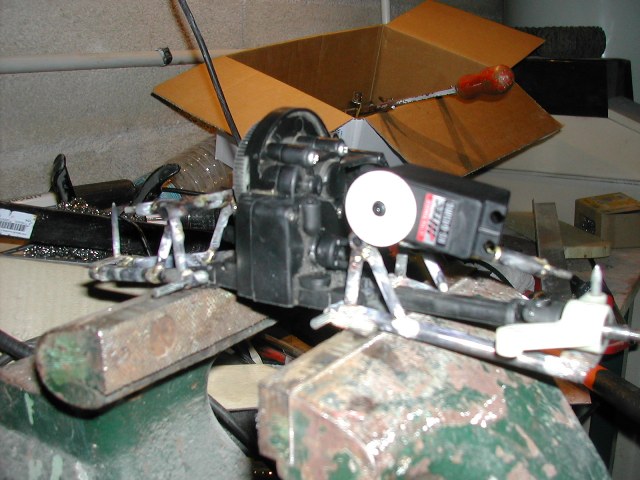

    super intéressant :intell3:
    c'est une trans de quoi ??
    et Soyann il le dit "pas de suspension" :wink3:

    Ca y'est c'est partit !!!!
    Bon ca commence à prendre forme !

    interessant ca peut être sympa , même si j'ai toujours un doute sur le braquage l'idéal pour cela serait d'avoir les axe des croisillons de cardans dans l'axe du pivot
    tu connais deja les dimensions ?
    y a un truc aussi sur le placement des moteurs qui peut influer sur l'adhérence, tu va les monter tous les deux avec moteurs derrière les roues?

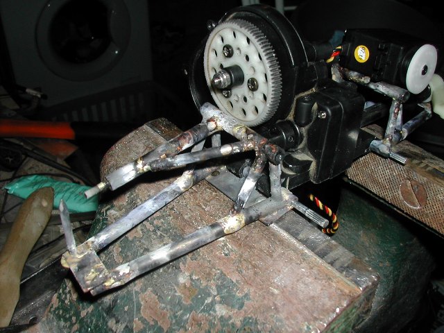

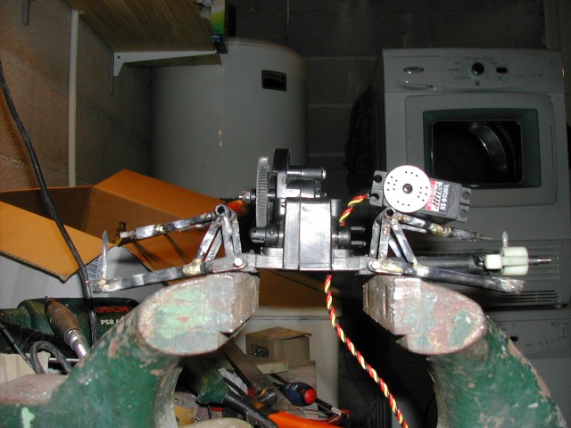

    bon... la suite... c'est que parfois, la nuit, on ferait mieux de dormir, pour moins faire de conneries la journée :grain3:
    bref, mon super support de servo m'empeche de braquer dans un sens, donc, faut que je refasse les triangles supérieurs.
    n'ayant pas trouvé de "criquet" chez brico depot, j'utilise une bougie chauffe plat :mad3:
    pour silver, effectivement, je compte placer les moteurs derrière les roues, pourquoi? t'as un avis là dessus?

    Ne suis specialiste de ce type d engin , mais sa conception est plus qu interessante , SUJET A SUIVRE

    justement c'est le bon sens pour charger les roues avec l'intertie
