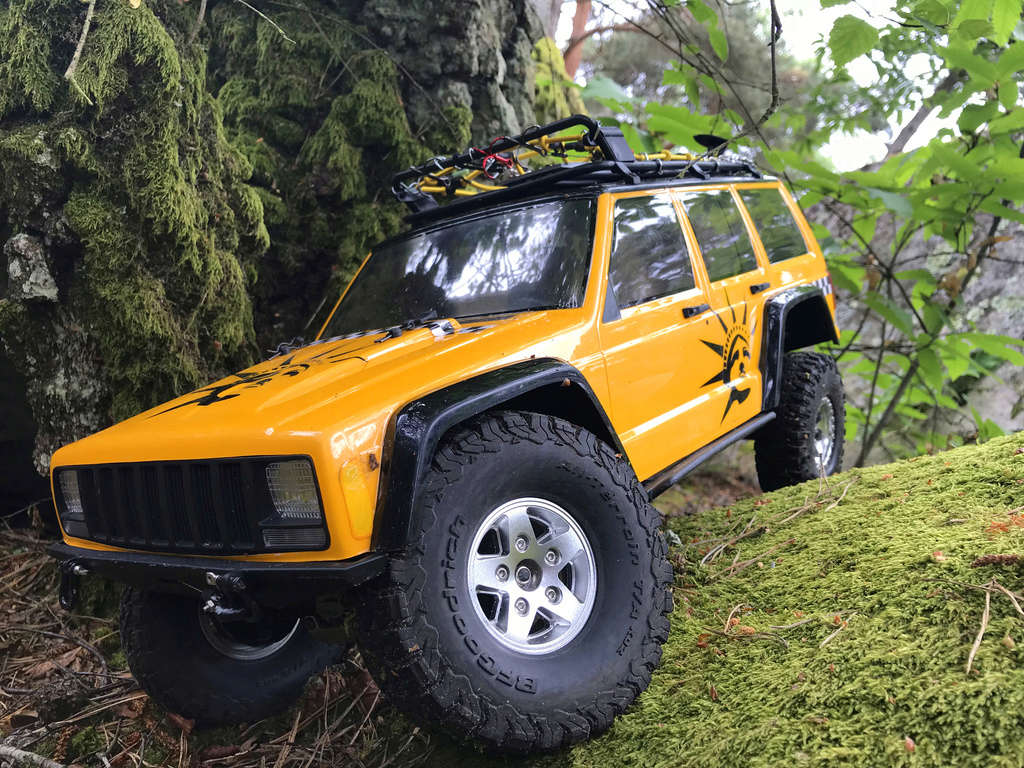

    Une fois que tout est prêt, je passe plusieurs fines couches de jaune taxi :
    Je back le tout en blanc afin de bien faire claquer ce jaune. A ce moment, je croise les doigts pour que les peintures Pactra et Tamiya soient compatibles :
    J'enlève mes petites lignes de test :
    Que je peint de 2 très fine couches de jaunes, 1 seule pulvérisation n'est pas suffisamment uniforme :
    Je back l'ensemble en noir, afin que l'on ne voit pas à travers le lexan, et c'est aussi mieux lorsque l'on regardera la voiture par les passages de roue :
    Je démasque l'intérieur des vitres, en laissant le vinyl noir des caoutchouc, cela m'évitera de coller sur l'extérieur, les stickers Axial :
    Puis, je décide de fumer les vitres, alors je re-masque le pare brise avec du liquid-mask et une couche de papier blanc qui me permettra de voir la teinte plus ou moins foncé. Je m'arrête donc après 4 couches :
    Ensuite, je pèle le liquid mask qui ressemble à... une capote !
    Je démasque le feu stop :
    Le rendu des vitres n'est malheureusement pas transparent, mais forme un léger grain de près. On peut constater la teinte des vitres fumées en comparant au feu stop, et feux arrière :
    Une fois la protection de lexan enlevée, je peux aller voir dehors la véritable couleur :
    Cherry on the cake, un petit zoom sur la couleur, car j'ai omis de vous dire qu'avant la couleur, j'ai passé un vernis nacré :
    Raaaaah, j'adore !
    Pareil sur le noir :
    Et le résultat de mon test de ligne de carrosserie plus sombre. Je suis un peu déçu, car ce n'est pas assez perceptible. J'aurai préféré plus foncé. Pour cela, il aurait fallu passer une seule couche de jaune, mais à l'aérographe :
    C'en est fini pour la peinture principale. Ca a été une très grosse étape !

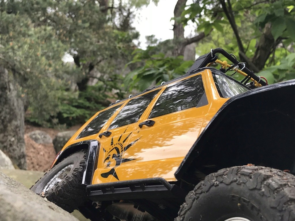

    Pour ceux qui connaissent déjà mon Wraith, vous savez que la déco évoque un Taxi New-Yorkais.
    Il faut donc faire les bandes de damier que je découpe dans un rouleau de Venilia.
    Avant chaque bande de 2 carrés de haut, il faut éliminer une très fine bande afin qu'il n'y ait pas de traits blanc ou noir parasites :
    Je prévois 3 bandes pour être large :
    J'ai aussi prévu divers stickers en noir mat que j'ai dessiné sous illustrator :
    A part les entourages de vitre et Lady Liberty, on trouve dans le désordre le triangle sous les rétroviseurs, la grille de capot, la poignée de coffre, les trous de serrure, l'inscription Crawler Taxi, et divers masques comme le 3e stop, les miroirs de rétro, les side markers, la plaque d'immat...
    Sous la pare brise, il y a 2 grilles d'aération. Axial fournit les stickers, mais ils sont brillants sur un fond large transparent et brillant. S'agissant d'un trou dans la carrosserie, il n'y a pas lieu que ce soit brillant. Donc je détoure bien les grilles, pose un support transparent dessus :
    Ce qui en facilite la pose en conservant les emplacement de chaque trou simulé. J'enlève le support inférieur, colle l'ensemble, et enfin retire le support supérieur :
    Reste donc les trous de la grille noir mat :
    comme dans la réalité :
    A la place des rétros, je colle les stickers triangulaires :
    Je passe aux feux et je délimite les zones à peindre avec mon line tape orange par l'extérieur à l'aide du bucket light que je maintiens manuellement à l'intérieur :
    Puis je colle les véritables line tapes noires à l'intérieur en suivant les oranges externes :
    Je commence par la couleur la plus foncée (au passage on voit que j'ai collé les damiers) :
    Puis l'orange :
    Je passe au phares. Je n'avais pas le temps de m'appliquer car la voiture devait faire sa première sortie le lendemain, alors je colle du scotch alu :
    Je maroufle avec ce que je peux, et découpe les contours :
    Je positionne les vitres dessus :
    C'est correct, mais je trouve cela trop moderne, alors je passe un coup de vernis jaune pour simuler une vieille ampoule qui se réfléchit dedans :
    Je replace la vitre, l'aspect correspond à ce que je voulais, j'en reste là pour le moment. J'aurai pu faire les clignotants de la même manière en orange mais je n'y ai pas pensé :
    Je n'oublie pas de faire le 3e stop en rouge, je colle la poignée de coffre, fixe la plaque d'immatriculation et son éclairage au dessus, m'occupe des trous de serrure et poignées de porte, et enfin fixe la galerie... ça le fait !
