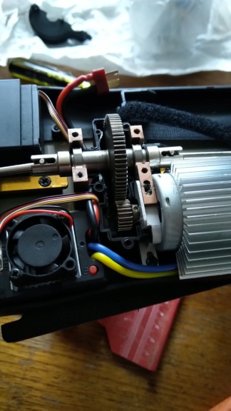

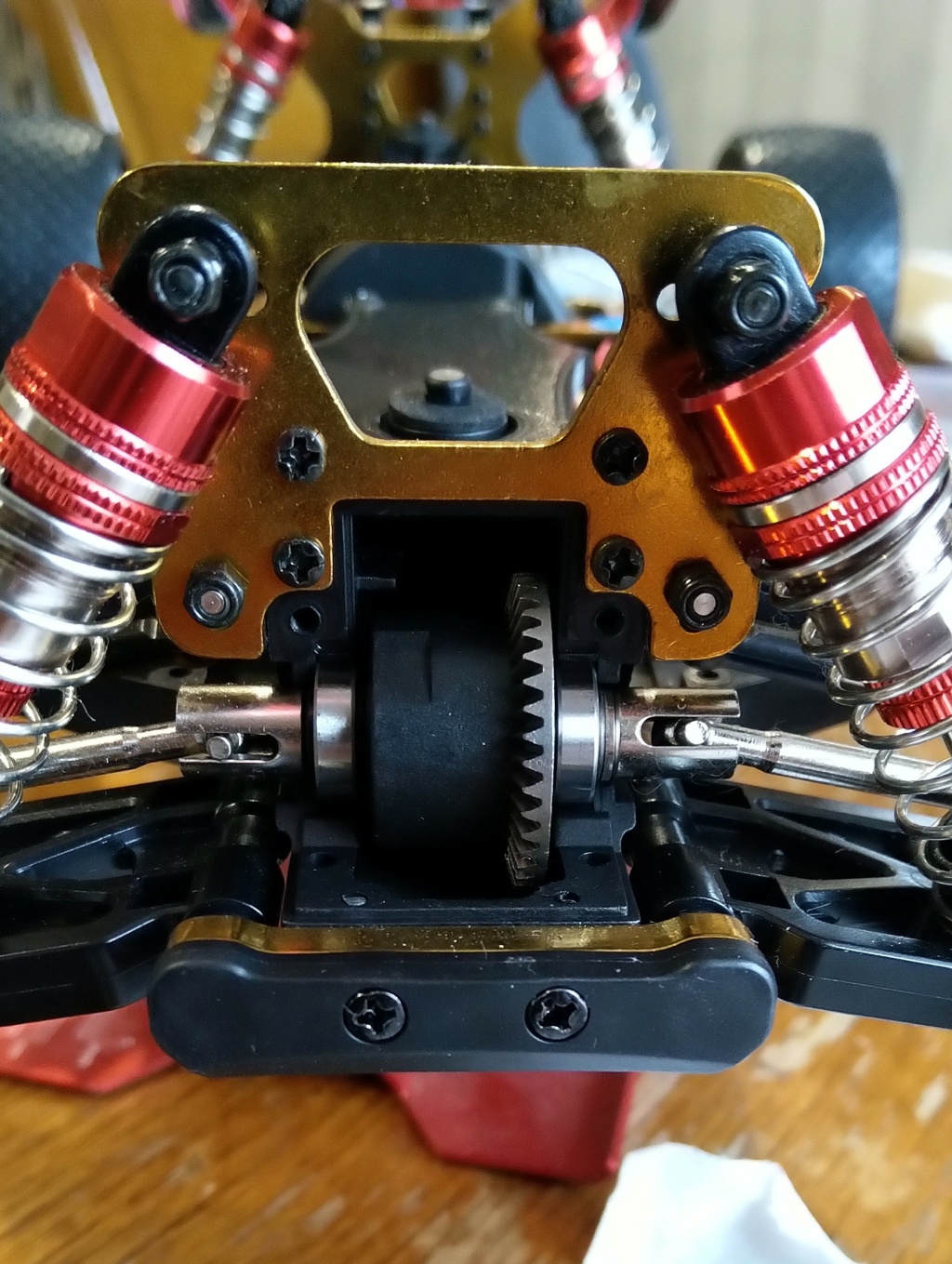

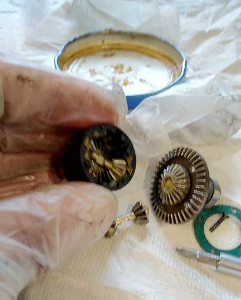

    Une transmission en métal solide. j'ai testé avec un aimant, aucune pièce en zamak y compris les satellites des difs. (contrairement à certain RC de grande marque)
    Cardans de type CVD coté difs
    Un des deux différentiels avait un peu de graisse, l'autre était quasiment sec. Les deux couples coniques n'en avaient pas du tout.
    Pour y accéder rien de plus simple, 4 vis à enlever.

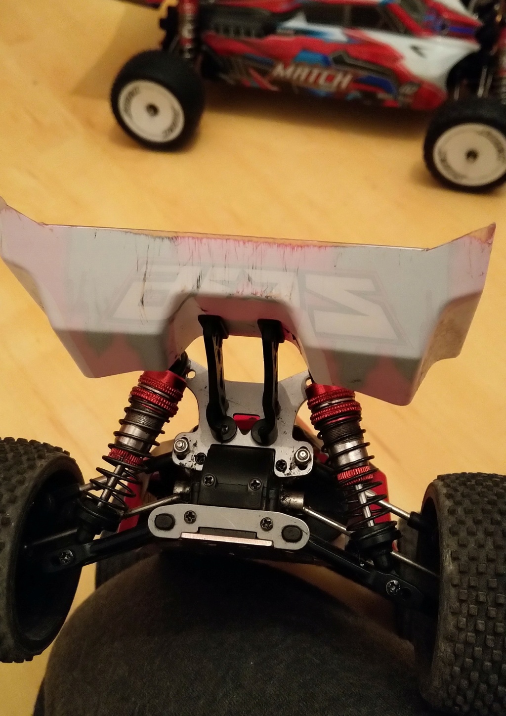

    Tiens tiens, des fixations pour une barre stabilisatrice. Intéressant...
    Sinon, quelques photos pour illustrer ce que j'ai apprécié. (par rapport à la pitite 1/14 de la même marque)

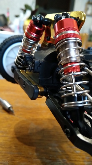

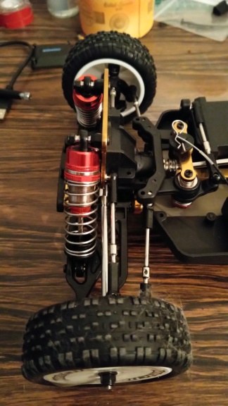

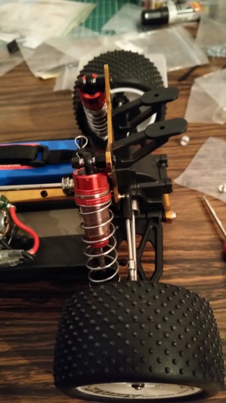

    Ils ont eu la bonne idée de mettre des ressorts de suspension différents à l'avant et à l'arrière. Sur la 144001 j'avais remplacé les arrières, le cul trainait par terre. Les amortisseurs sont d'ailleurs aussi gros que ceux de mon MT qui est un dérivé d'un Absima 1/8. :humhum:

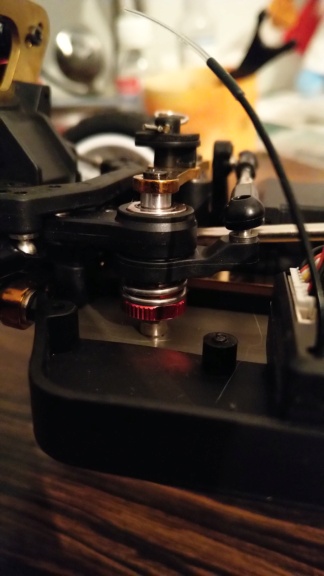

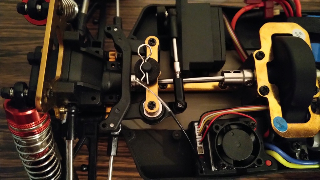

    Un bon gros sauve servo en métal et bien foutu. A part l'accessibilité de la molette. Il semblerait être bien réglé, je me suis pris le portail du voisin tout à l'heure, aucune biellette ne s'est déboité. :D
    J'aime aussi le fait qu'il y ait le même montage de biellettes qui se déboitent en cas de chocs, ça réduit le risque de casse.

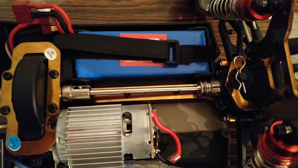

    Voilà pour le positif. En négatif, je ne déplore que l'emplacement de la batterie qui est ridiculement petit. L'autonomie avec la batterie d'origine est de 6 à 7 minutes. (j'ai un doute sur les 2200mah annoncés) et comme sur tout RTR chinois, la loctite a été utilisée à outrance. Pour le passage en brushless je vais commander un support moteur et un pignon, une des vis du support ne sortira qu'à la perceuse. J'essaierai de chauffer un peu mais j'ai des doutes.

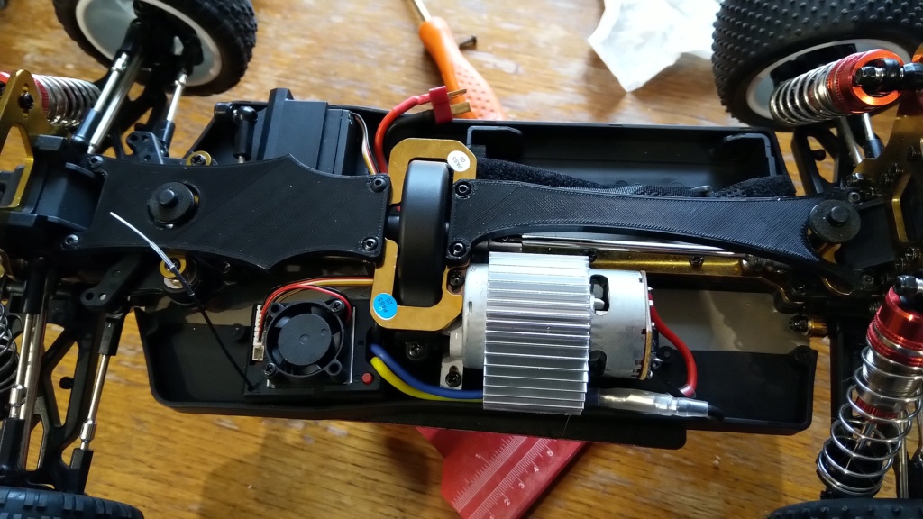

    En même temps que le graissage des difs et de la couronne, j'ai ajouté deux renforts imprimés en basse résolution pour rigidifier le châssis. Même si sur ce TT on ne risque pas de plier la transmission centrale sur un choc comme ça m'est arrivé sur sa petite soeur, ça ne fera pas de mal.

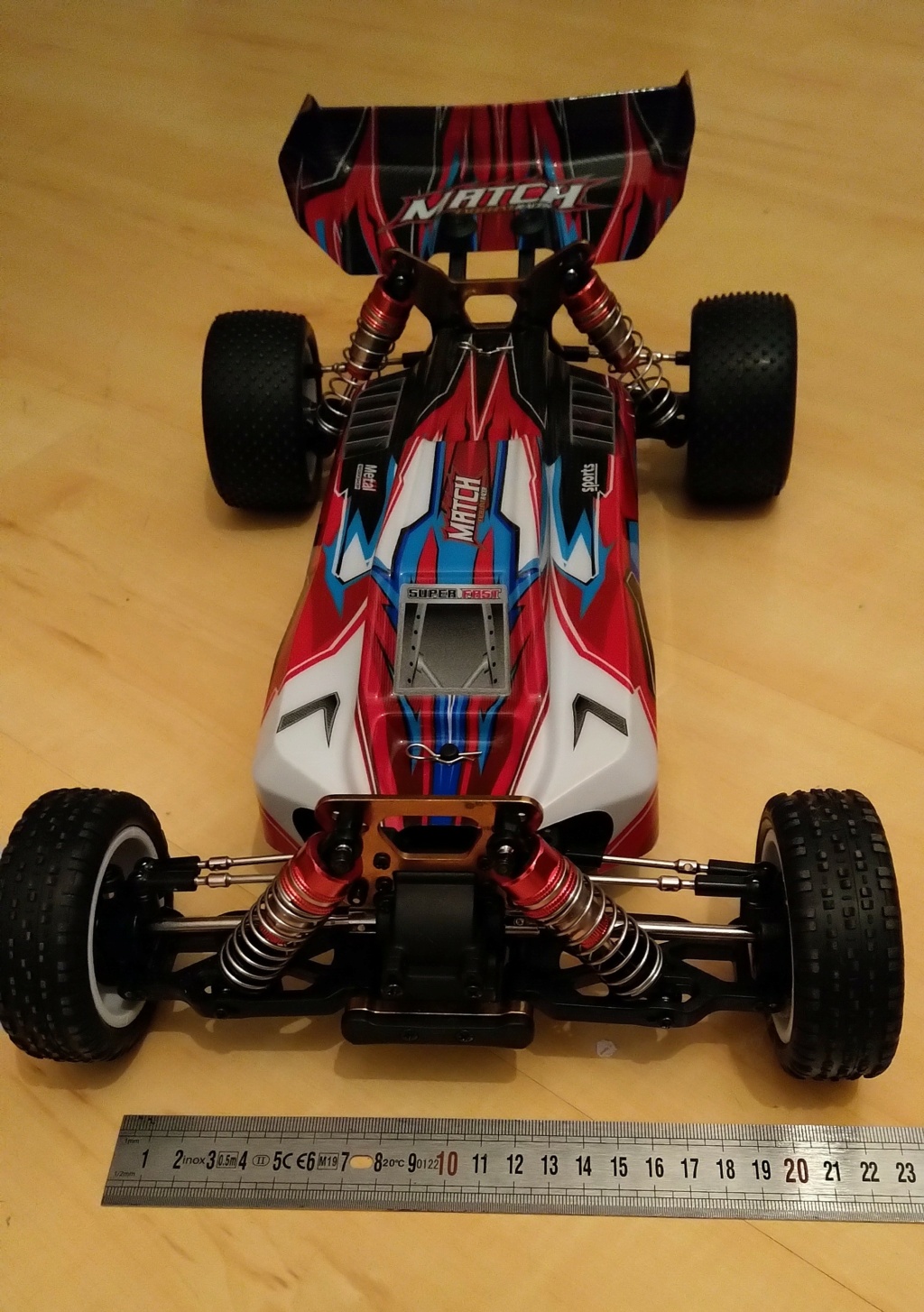

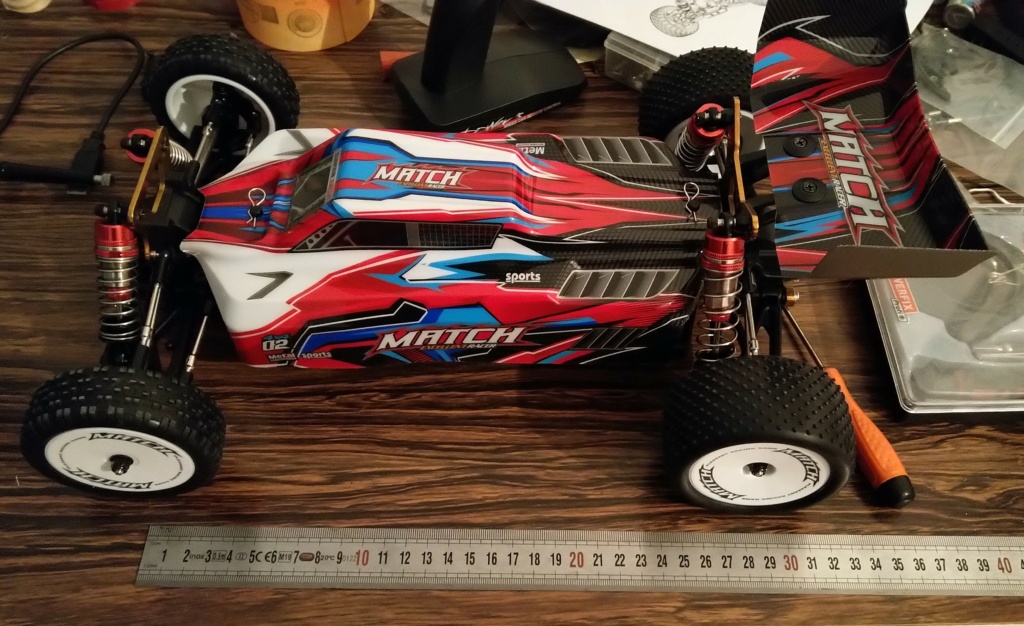

    Et pour finir ce pavé, quelques mesures :
    Empattement de 280mm. J'ai une carrosserie de Dodge Challenger New Bright, il y a peut-être moyen de faire un engin rigolo.

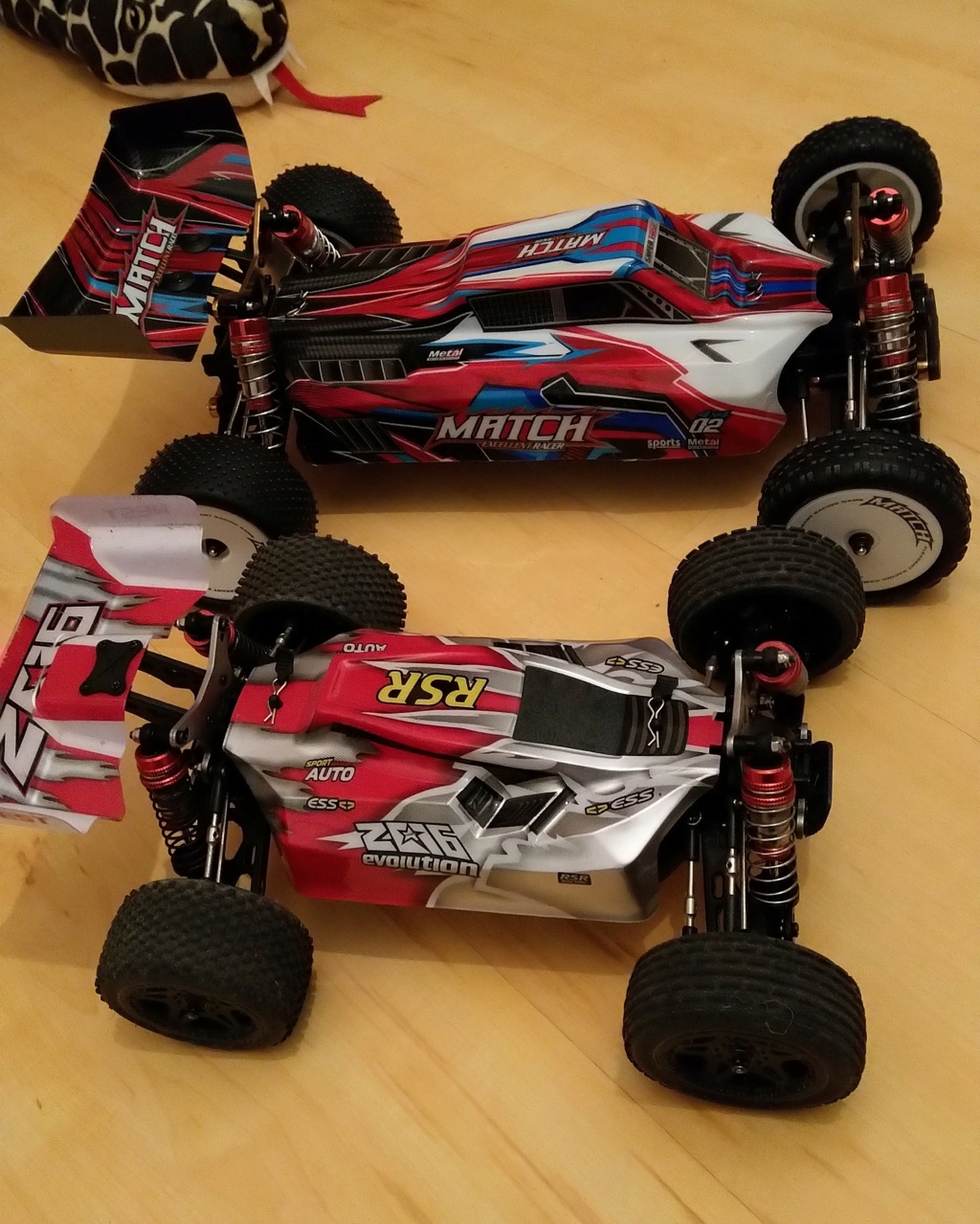

    Comparaison avec le modèle 1/14 :
    Bilan après un peu de démontage et un premier essai :
    Pour le prix d'une cartouche de blondes j'ai un buggy solide, évolutif, avec une bonne disponibilité de pièces détachées et déjà la possibilité de trouver des pièces d'ugrade comme des triangles en alu par exemple.
    Contrairement à la 1/12 qui est une version allongée de la 1/14 on a une transmission en 3 parties, avec des pignons métalliques, il manquerait presque un slipper. (mais ça doit être faisable et utile en brushless)
    Coté performances c'est beaucoup plus pépère que la petite sur laquelle j'use le dos de l'aileron sur les démarrage sur goudron :hihi: . Elles ont la même motorisation mais pas du tout le même poids.
    C'est nerveux, on fait des donuts sur le bitume sans aucun problème, la vitesse de pointe est vite atteinte mais elle plafonne dans les 40 km/h. Ce qui est est peu juste.
    L'engin est très stable, en faisant le couillon sur la route je n'ai pas réussi à la mettre sur le toit.
    La position centrale du moteur et la batterie minuscule font que le poids est assez bien réparti.

    Sur la X-Ray il y a des joints, et si j'en crois un sujet où l'auteur conseille les opérations de préparation avant la première utilisation, il y en aurait aussi sur la WLtoys.
    Il a rempli ses difs avec de la 10 000 (utilisation sur goudron) mais il n'a pas encore posté ses ressentis après les essais. La 10 000 tient plus de la graisse que de l'huile, je partirais plus sur de la 7000 voir de la 5000. En tous cas il y a un bon joint étanche entre la couronne et le corps de différentiel.
    En attendant, j'ai refais mes renforts de châssis de manière à garder du flex en torsion tout en conservant la rigidité dans l'autre sens. Vu mes aptitudes en pilotage je ne suis pas sûr de sentir la différence mais bon... Cette flexibilité (en torsion) du châssis semble être un des atouts du XB4 2016, je n'ai pas voulu m'en priver totalement. Par contre la version 2015 ressemble à ce que j'ai fait.
    Et sur cette vue on voit un truc intéressant, qui est la possibilité en retournant le moteur et en déplaçant le servo, de monter 2 shorty en parallèle à l'arrière.
    Donc il y a pas mal de possibilités avec ce petit buggy mais je ne vais chercher midi à 14h. Si ce n'est que ça m'a donné l'idée de faire des supports pour mettre une shorty à la place de la mini batterie d'origine. C'est en cours d'impression en ce moment même. De plus ça devrait améliorer l'équilibre entre la droite et la gauche :
    L'ensemble moteur/ESC que je veux monter pèse 228grs et la batterie que j'ai repéré (en 5000mah 100C) est annoncée à 210grs. Mon moulin étant un 540, j'ai la place pour monter l'ESC derrière lui et du coup le récepteur radio irait à la place de l'ESC d'origine.

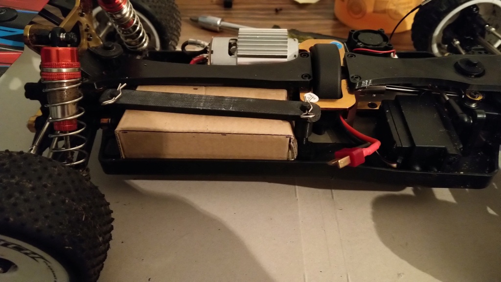

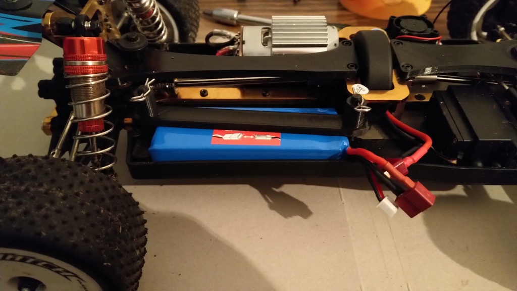

    C'est trop bien l'impression 3D ! :D
    Je préviens que ça va être moche, je n'ai pas fignolé les pièces et j'ai fait une boîte en carton à peu près de la même taille que les shorty 5000mah que j'attends de recevoir. (Un ou deux millimètres trop grande selon les côtés mais bon)
    Donc maintenant l'installation de batteries standards est possible :
    Et comme il ne faut pas gâcher, j'ai gardé la possibilité d'utiliser les batteries d'origine.
    La pièce de droite n'est pas tout à fait rectangulaire pour que la batterie s'adapte parfaitement du côté de la sortie des fils, et pour le coup elle ne peut pas glisser en direction de la transmission.
    Et pour la fixer il suffit de retourner la barrette, je lui ai fait 2 tubes pour qu'elle serve avec les deux types de batterie.
    Une bonne chose de faite ! :)
