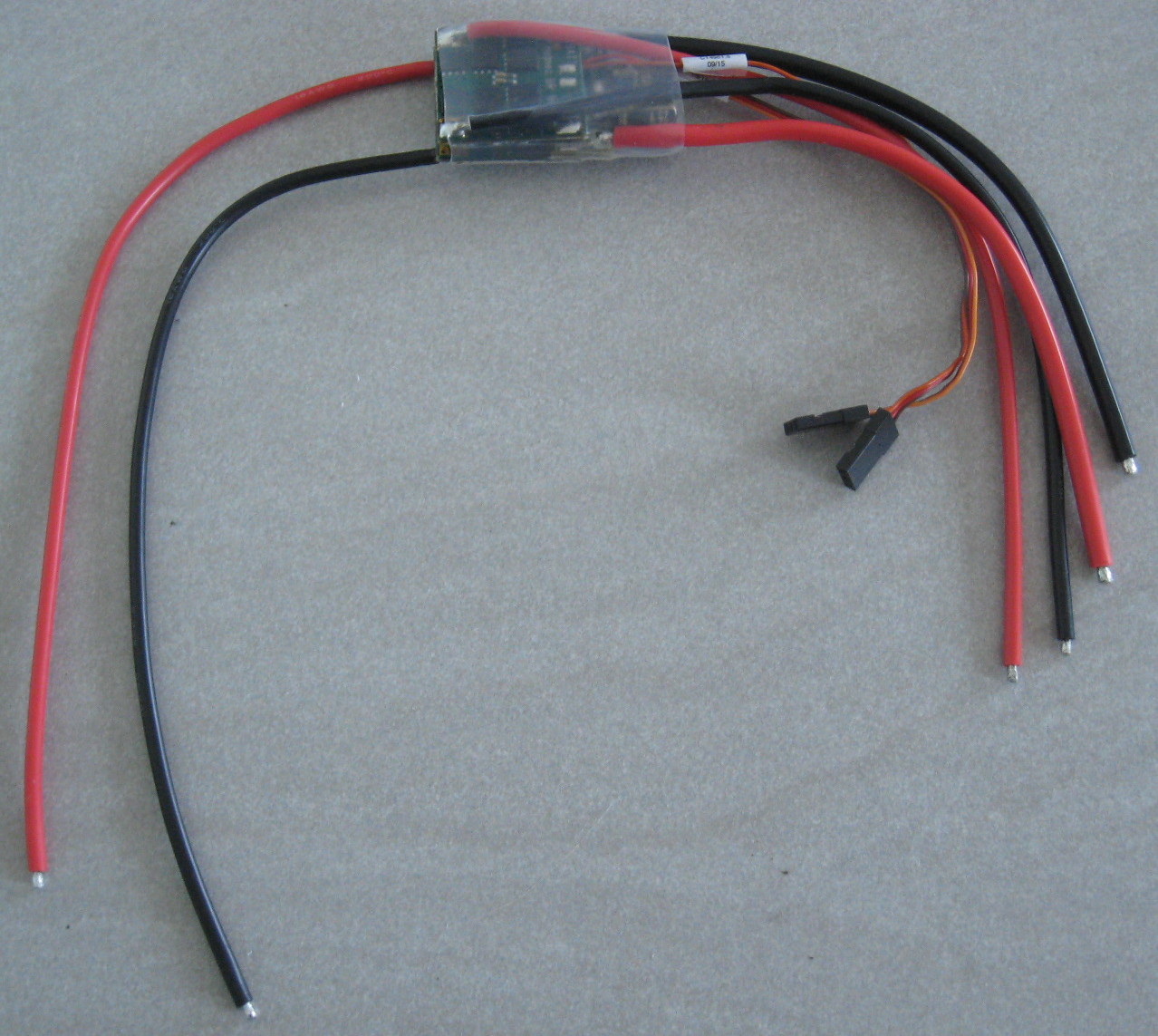

    Je viens de recevoir ce double variateur pour mon crawler, mais il est fourni sans le moindre document, et sur le site holmes hobbies il n'y a pas de pdf spécifique à ce modèle double :confused:
    Pour le branchement je devine que les câbles plus épais sont pour l'accu et les plus fins pour les moteurs, à part ça, calibration, réglages, etc... comment fait-on sachant que les deux 'demi' vario sont forcément alimentés en même temps ? La calibration peut se faire pour les deux simultanément ? Ou il y a une technique pour les calibrer l'un après l'autre ?
    Et pour les réglages, que faut-il choisir ?

    salut,
    tu les as pris où?
    Les "sorties" sont regroupées donc 4 fils moteur et 2 fiches récepteur, les 2 fils de l'autre côté c'est l'alim ...
    ça se calibre en même temps donc en simultané, après les réglages tu as un castle link ?

    Je l'ai pris chez tcs crawler.
    tu es sur ?
    Regarde, j'ai fait une photo, on voit que sur la droite 2 câbles sont plus épais que les autres, j'aurais plutôt pensé que ceux-ci sont pour l'accu o_O
    J'ai un castle link pour la programmation, oui :)

    Sur les br mini il y a des inscriptions
    Il faut lire et tu comprendra
    M=moteur
