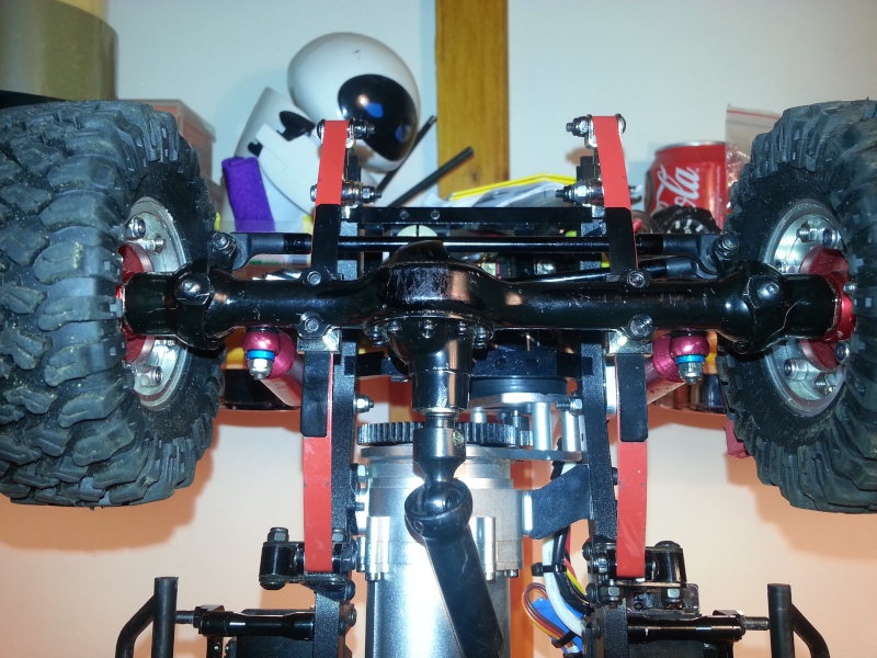

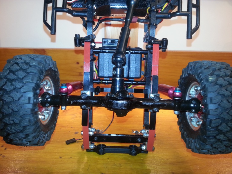

    " normalement " les petites lames se mettent dessous les grandes lames … non !!??? :humhum:
    photo chopé sur google ( mais j'ai eu un trail finder à l'époque ... )
  10. Daug
    1 637
    2 146
    Je vérifierai sur le plan de montage...merci Bruno
  11. mugen38
    16 813
    5 618
    no soucy … :cool:
    tiens je viens de retrouver le post de mon trail finder :
    mon Trail Finder 2 ... à mooOOooaa !!!
    il me semblait bien que le montage " normal " était de cette façon … :confused::confused::confused:
    mieux vaut vérifier … une lame cassée c'est vite arrivée sur le terrain … tiens nous au courant !!! ;)
