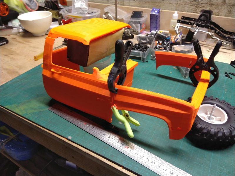

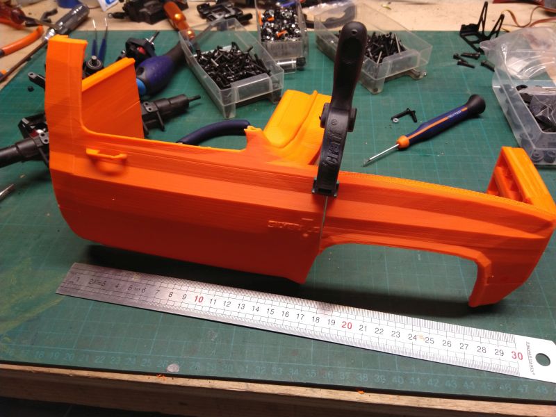

    Il fallait bien que ça arrive. A force de voir des carros en 3D par çi par là, j'ai craqué. Et pour fêter les 500h de ma machine (au bout d'une année), je lui ai offert 2 belles bobines d'ABS orange en promo à 50% chez mamazone.
    Bon, OK, je ne l'ai pas faite moi même. J'ai lâchement pompé un modèle sur Thingiverse que je me suis contenté de recouper en morceaux histoire de la faire rentrer dans la Zortrax.

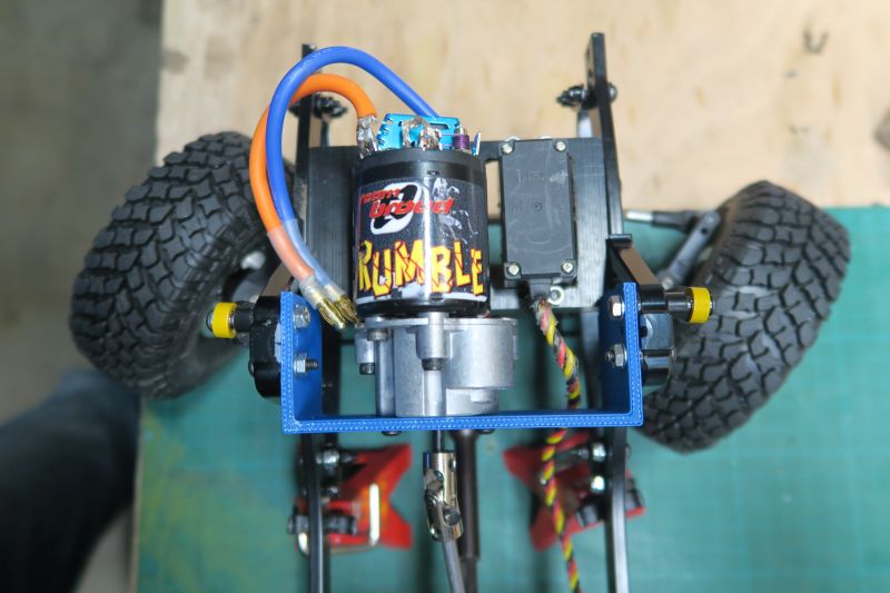

    Le proto tube a été le donneur d'organes pour les ponts. J'avais un châssis de SCX10 dans un coin mais après calcul, il était trop court. Alors j'ai échangé une Lipo pour un châssis de 6x6 qui va nickel. La transmission va être confiée à une boite HPI + moteur 45T associées à une boite de transfert de réduction 1:2. Le vario sera un 1080 ou un SV3 qui trainent . Quant aux jantes, j'espère enfin utiliser des Gearhead avec leurs pneus PItbull Growler en 1.55.
    Pour les mensurations de la bête, attention, retenez votre souffle :
    - Largeur de la carro : 235mm
    - Empattement : 354mm

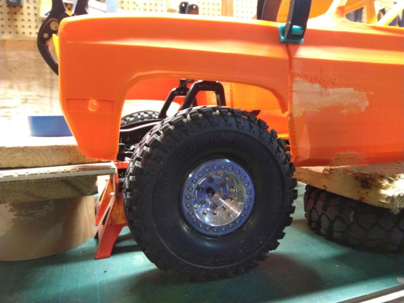

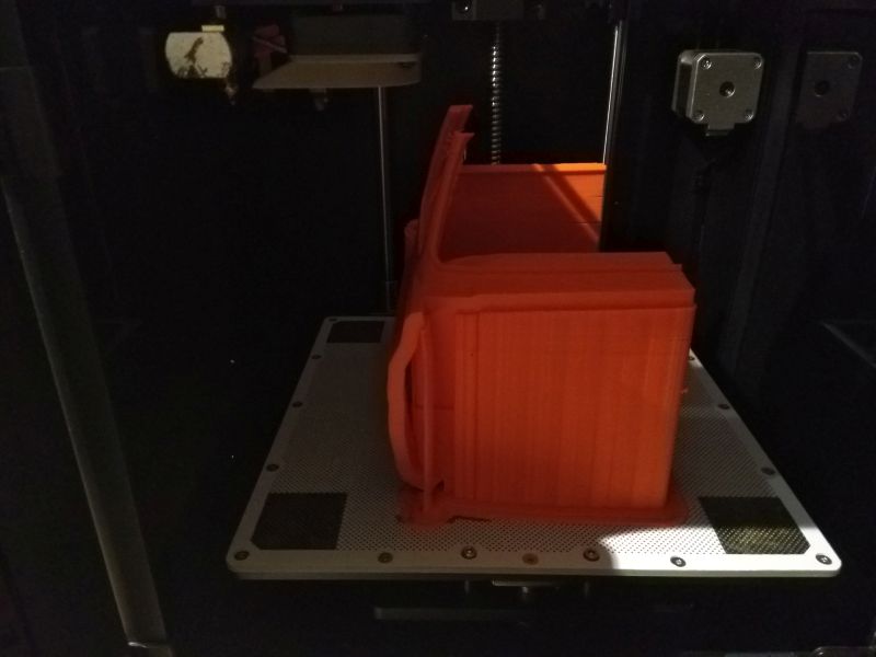

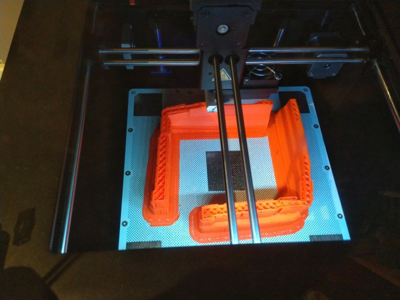

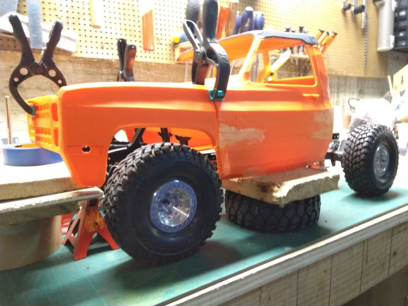

    Première étape : imprimer la carro. La bestiole n'est pas un petit morceau. J'ai découpé en 5 parties dont le toit afin d'y arriver. Les plus gros morceaux ont mis 26h pour s'imprimer. Afin que je ne lâche pas tout dans le fut à la moindre micro coupure, j'ai préalablement investi dans un onduleur on line.
    Je laisse la place aux photos. Je pense que vous aurez reconnu le modèle à la fin.

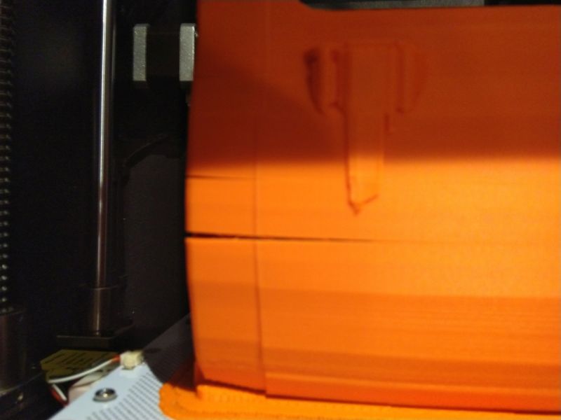

    Décollements de couches, Rrr :

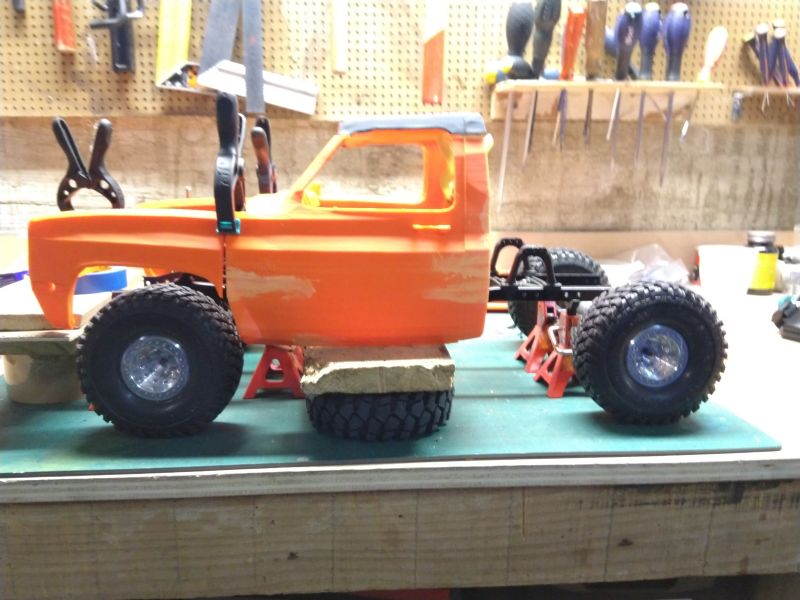

    Au bout d'environ 100h, c'est fini. Y a plus qu'à assembler.
    Une idée avec les Gearhead et Growler en 1.55 :
    Et oui, le châssis SCX10 est définitivement trop court :

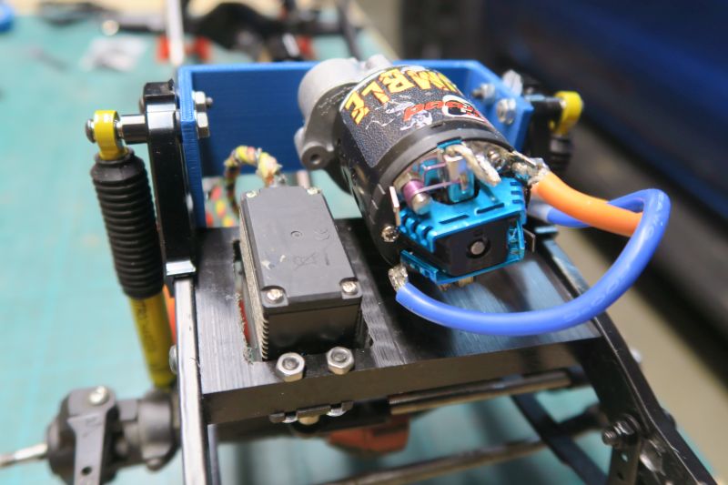

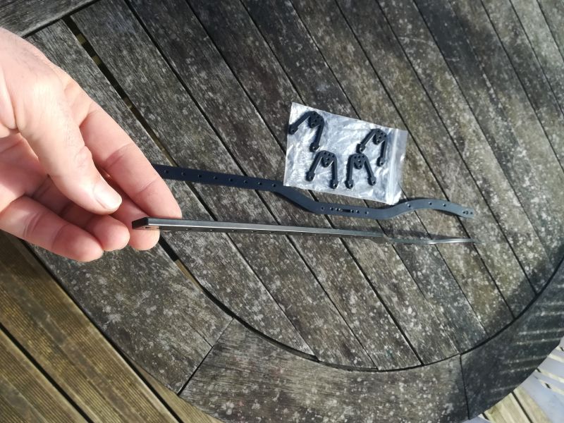

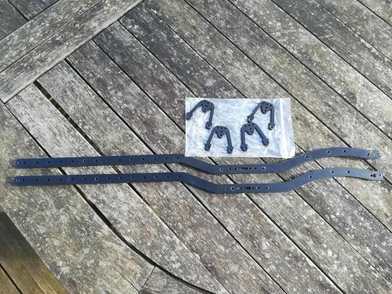

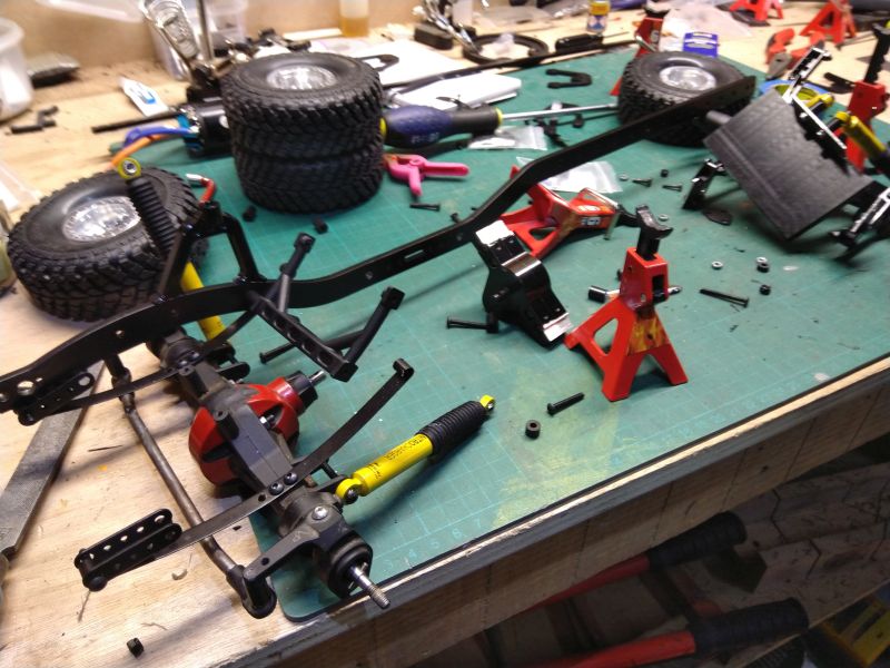

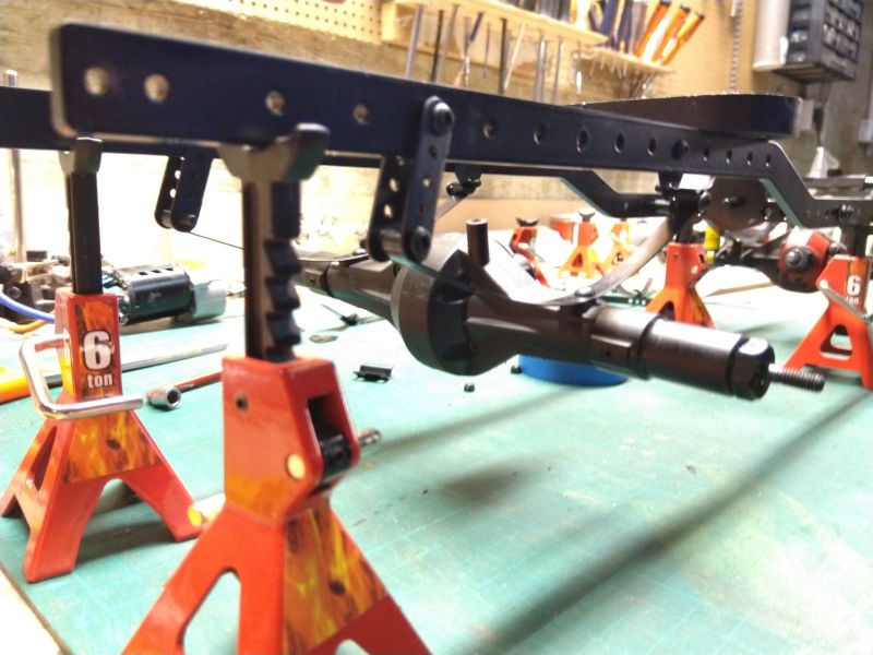

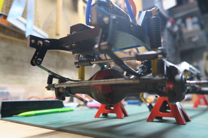

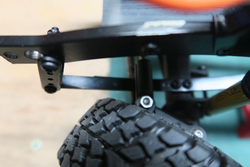

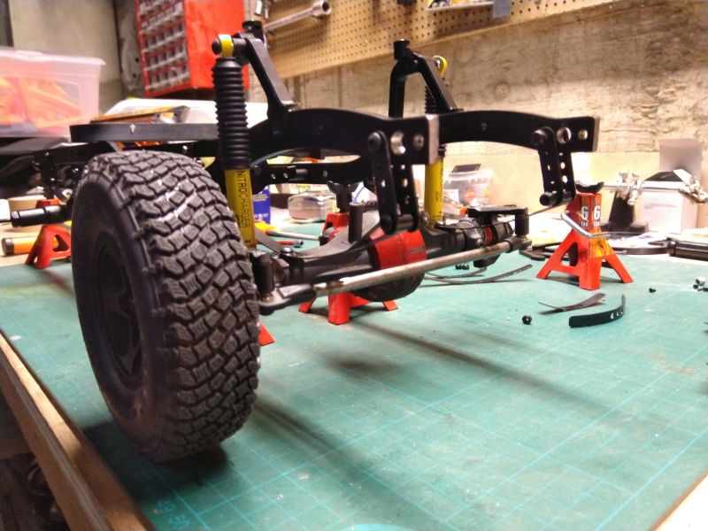

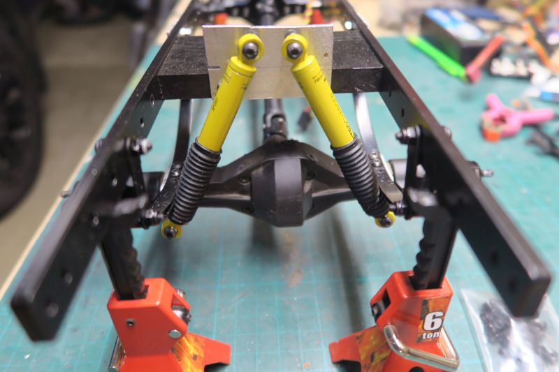

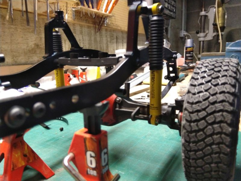

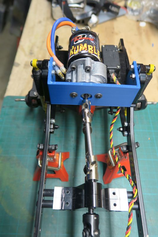

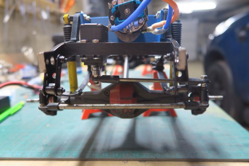

    Je continue avec le montage du châssis. C'est un petit bébé initialement prévu pour un 6x6

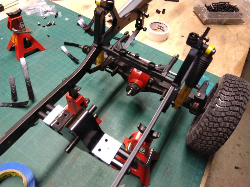

    J'ai commencé à poser les éléments (BT, ponts, lames) histoire de voir comment agencer tout ça
    Je vais combiner des lames pour le coté "réaliste" et des amortisseurs OME en complément pour le look. Je pars sur 2 lames par suspension et les ressorts les plus souples possibles sur les OME. On verra à la fin quand tout sera construit comment ajuster la rigidité. J'ai également rempli d'huile les amortos car je voudrais qu'ils puissent gommer au maximum les effets de sautillement propre aux lames.

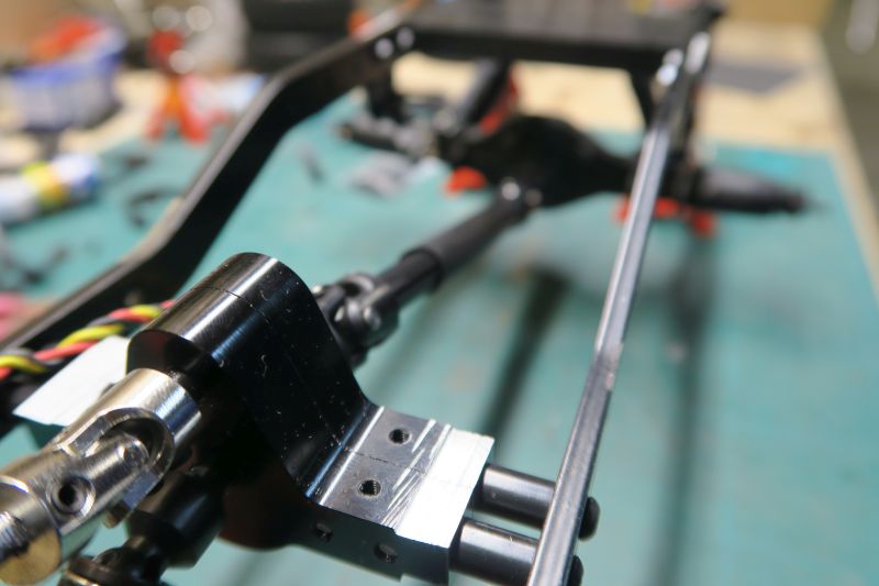

    Et une fois que tout ça est en place, eh ben il faut tout redémonter pour percer 4 malheureux trous pour fixer les supports de lames...
    Quand modélisme rime avec sadomasochisme...:hihi::hihi:

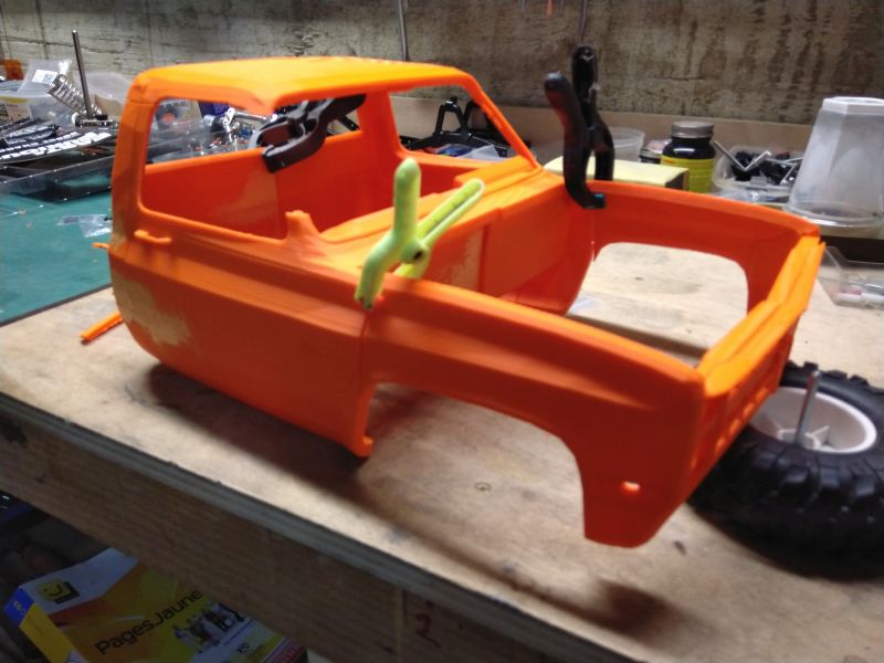

    J'adore vivement la suite :love::love::love::love: j'ai remarquer tu as le même default que moi sur la calandre sa me rassure sa vient pas de moi :confused:

    Le modèle manque effectivement de détails. On voit les polygones par endroit.
    Mais c'est déjà super que des personnes partagent leurs creations.
    Clement38 apprécie ceci.
  6. Clement38
    1 400
    672
    C'est clair c'est vraiment cool :) je trouve pas que sa manque de détail mais enfaîte sur la calandre à gauche il manque un petit bout alors que sur thingiverse se default n’apparaît pas si je dis pas de bêtise :)
