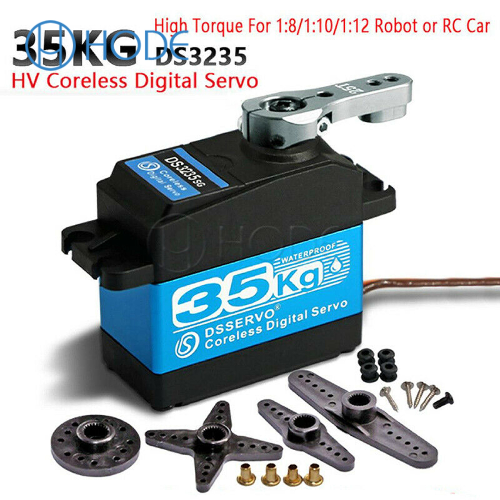

    désolé mais moi je lui propose un servo que j'ai déjà testé en 35kg / 6.0V / 7.4V pour … 20€ FDPI !!! :humhum:

    de retour à la maison , ordi en mains , je vais te répondre en détails maintenant :
    - est il nécessaire ? : quand tu peux avoir une Porsche au même prix qu'une clio , tu t'en prive toi !!???? moi non !!!
    - en plus , si je cite ce servo :
    DS3235SG 35 kg couple élevé 180 ° Waterproof Metal Gear Digital Servo pour RC Voiture UK | eBay
    ce n'est pas par hasard , ni à cause de son bas tarif !!!
    mais :
    35kg sous 6.0V - 7.4V ( donc que l'on peut alimenter via le 1080 ) + waterproof
    + palonnier alu livré avec + son tarif rikiki + je l'ai utilisé = tout bon pour le citer OUI j'en parle !!!
    et pas besoin d'un bec castel à 30€ comme j'ai dit juste avant ton intervention :humhum:
    et si pour toi un servo de qualité ( hitec / SAVÖX ) vaut le même prix de 20€ FDPI
    et fonctionne au même voltage de 6.0V - 7.4V :love:
    moi j'adhère , par contre tout ce qui est de 4.8V à 6.6V là je ne cautionne pas !!!
    mais comme toujours , je propose et la personne dispose ,
    vu que ce ne sont pas mes €uros qui sont en jeux … mais soyons précis quand on essaie de renseigner
    des débutants … ;)
    sur ce , bonne journée !!! :D

    Alors je vient de regarder il existe en 25kg même marque même chose sous 6.0 7.4 v
