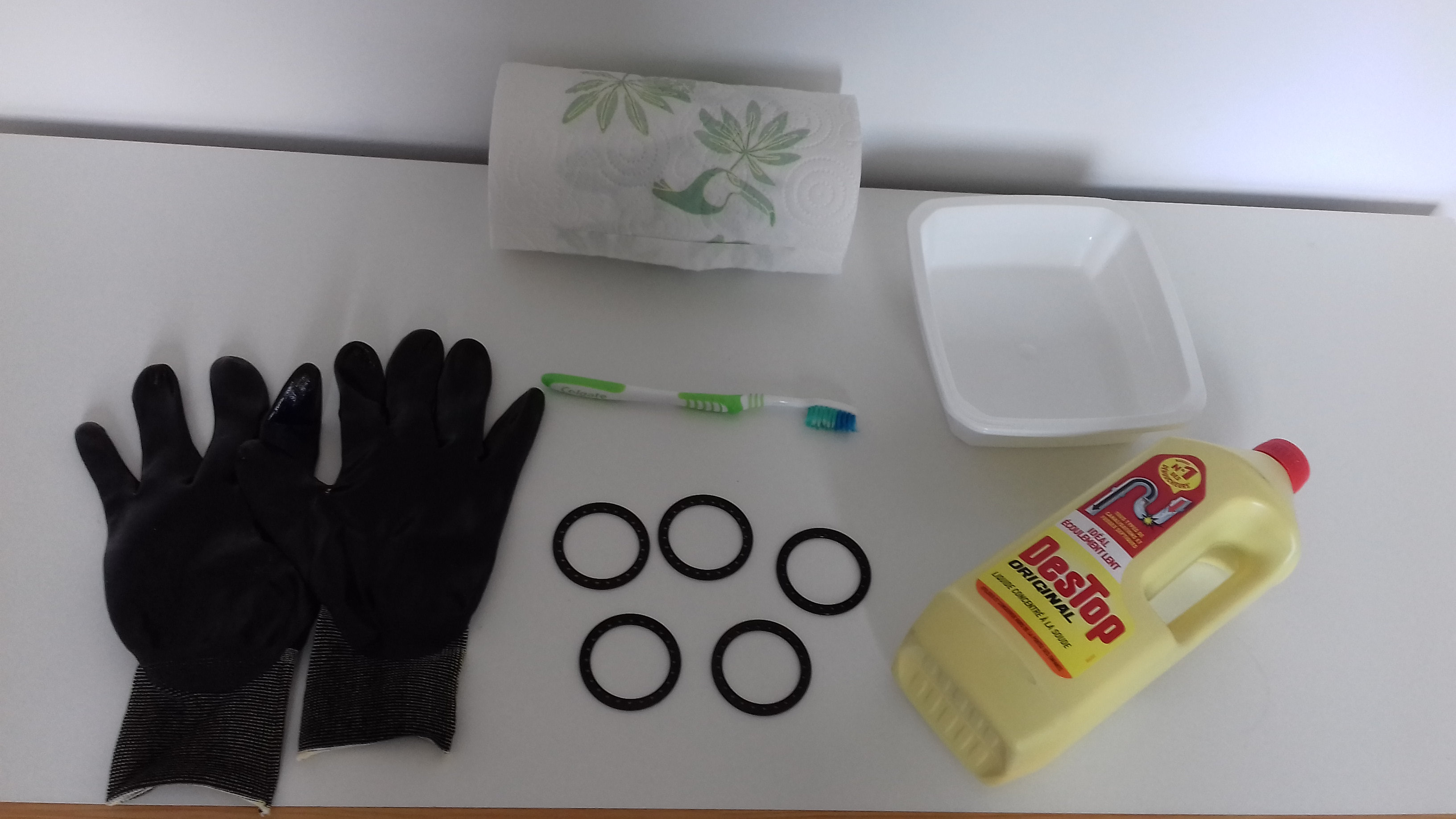

    ==>> Donc voici l'Astuce de Désanodisation des pièces en Aluminium
    il te faut les articles suivant :
    - Tes pièces en Aluminium à désanodiser ,
    - Du Destop ,
    - un bac dans lequel tu va mettre toutes tes pieces ,
    - des brosses (une brosse à dents) ,
    - du sopalin (essui-tout) ,
    - une paire de gants ,
    ensuite :

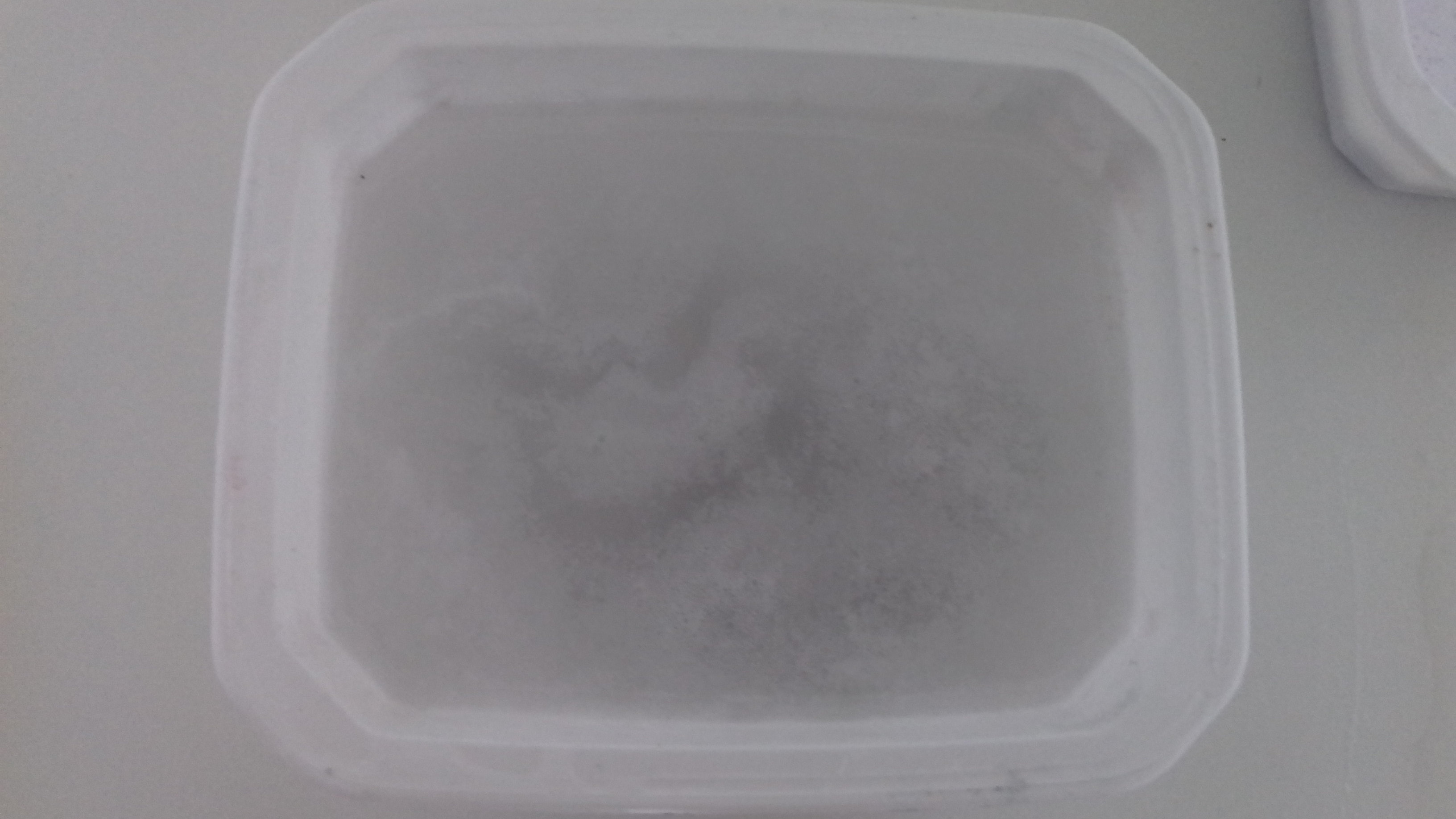

    Tu mets du Destop dans ton bac avec un peut d'eau chaude ,
    ensuite :
    - mettre en tremper tes pièces dans ton bac ,
    - remuer de temps en temps ,
    - passer un coup de brosse à dents ,
    ensuite :
    - rincer quand le Destop à enlevé toute l'anodisation ,

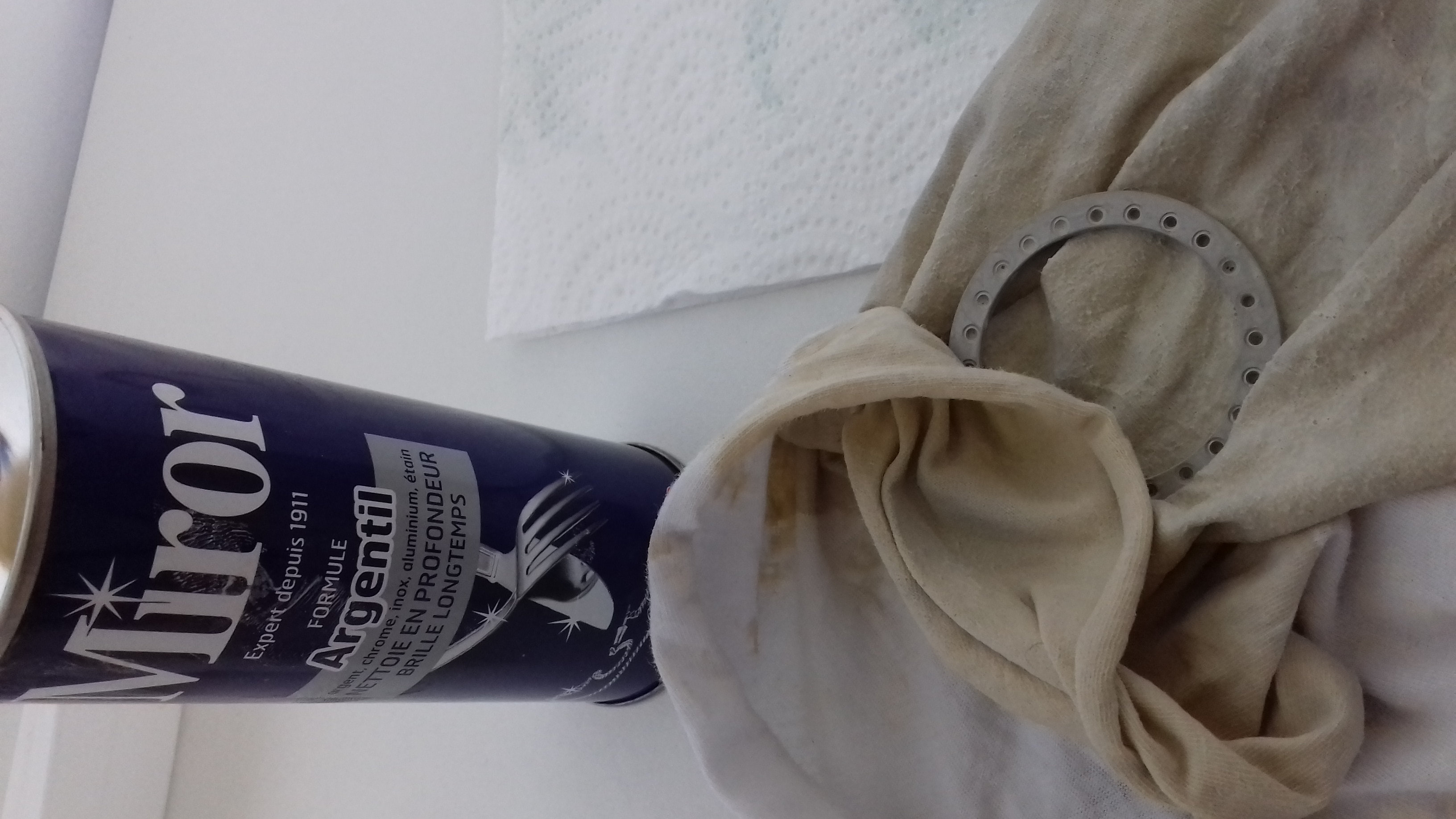

    Le résultat est nickel, mais pour que ca brille , je vais passer du Miror :
    et voici le résultat final :

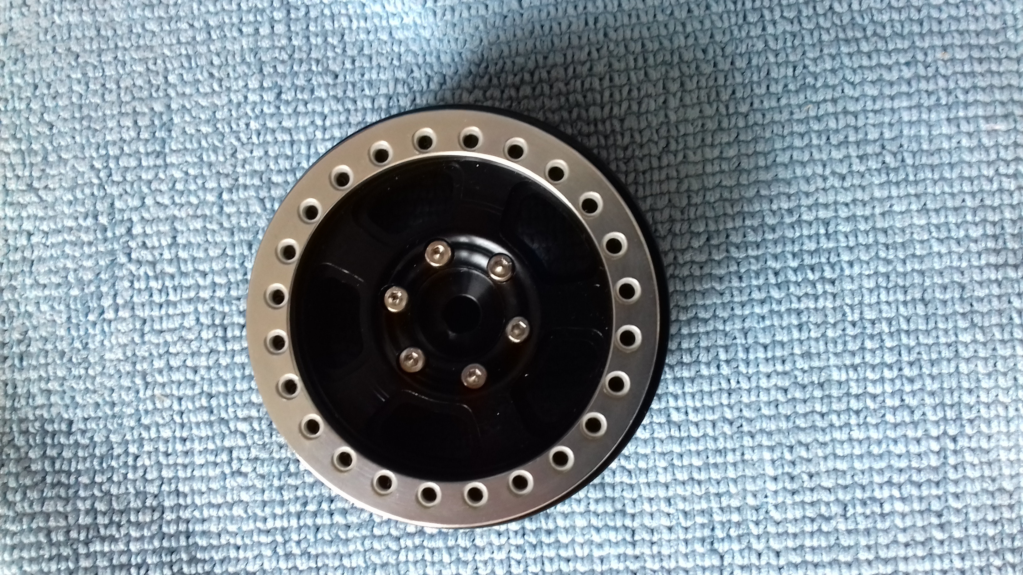

    Présenter sur jante :
    enfin finie

    Le miror, quelle erreur, ça brille aujourd'hui.... mais dans moins d'une semaine, ça sera de nouveau mate si tu ne vernis pas. :humhum: le polissage, tout un art...
