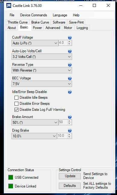

    Bonjour à tous !
    J'ai équipé mon wraith d'un mamba x + brushless sensored 2850kv.
    Je suis en lipo 3s.
    Je poste ici mes réglages :
    [​IMG] [​IMG] [​IMG] [​IMG] [​IMG] [​IMG]
    N'étant pas un spécialiste ni des réglages ni de l'anglais, j'attends conseils et remarques ...
    Merci !

    Première question : ton récepteur est branché sur le vario ou alimenté par un BEC externe ? Car en 7.5v, je ne suis pas certain qu'il apprécie. Sauf si c'est prévu.

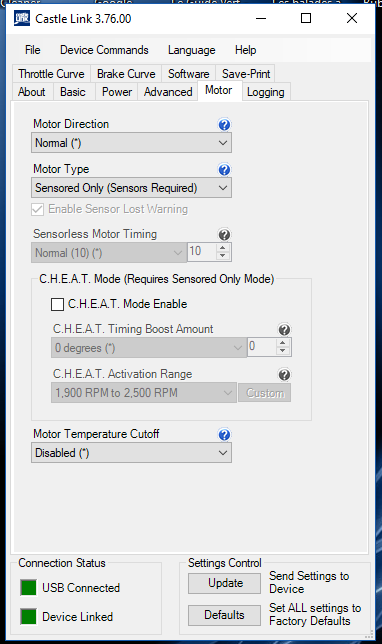

    Tu peux aussi paramétrer une température maxi des fois que ton moteur s'emballe niveau température, ça ne coute rien.

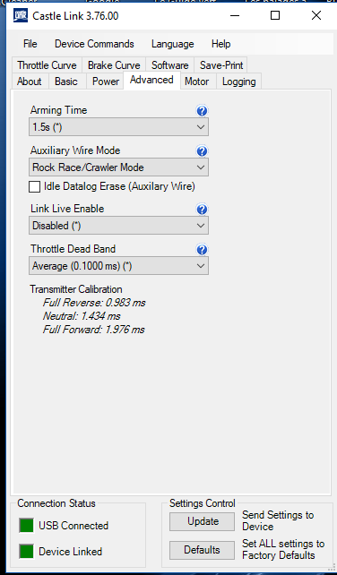

    Tu as paramétré le vario pour pouvoir utiliser la voie AUX du vario, n'oublie pas de paramétrer ce que tu veux gérer. Perso, c'est le drag brake.

    À condition d'avoir une sonde de température moteur.
    Une petite question.
    À quoi correspond le paramètre "Arming time" ?

    J'ai effectivement prévu de repasser en 6v par sécurité . Mon servo est HV mais aucune idée pour mon récepteur . (c'est un spektrum).
    Pas de sonde de température .
    Avec la troisième voie, je passe du mode crawler (frein au neutre) au mode rock racer (roue libre au neutre).
    Ça j'aime !
    C'est une bonne question ! (n)

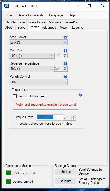

    Dans "basic" je ne comprends pas trop "brake amount".
    Besoin de quelques éclaircissements aussi pour "start power" et "punch control" dans "power".

    brake amount : Force de freinage. Au plus c'est élevé au plus ça freine fort.
    50% c'est bien, ca evite les casquettes en descente.
    Punch control est la force d'accélération au démarrage.
