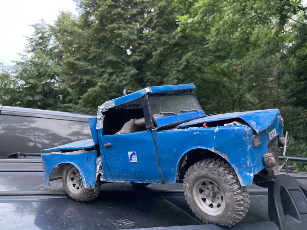

  8. Nicolas
    5 801
    4 612
    Mon Rico avant et après sur châssis scx10 kit.
  9. Mat86668
    Mat86668 membre
    16 Janvier 2021
    200
    312
    C'est sympa !

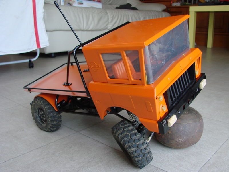

  17. Scal68
    8 583
    18 599
    Super si tu te lance dans la réalisation en métal, il y a quelques pointures sur le forum..
    Je ne sais pas mettre le lien depuis mon tel mais il y a quelques beaux exemples sur le tube comme le camion Fat Betty c'est un bahut mais on peut voir la réalisation en détails..
    Mat86668, fb11, gicab et 1 autre personne aiment ça.

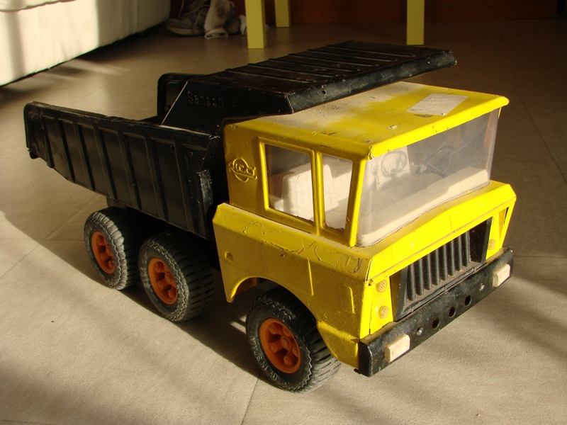

  18. sawblade
    8 626
    9 050
  19. Daug
    6 440
    13 754
    Top je connaissais pas....(y)
    Mat86668 apprécie ceci.
  20. fb11
    7 310
    12 112
    Moi non plus je ne connaissais pas, ils font d'autre modèles ?
    Mat86668 et Daug aiment ça.
