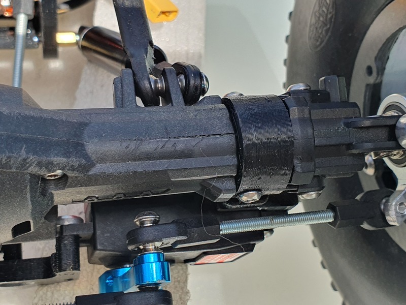

    J'avance encore un peu plus depuis quelques jours avec une refonte quasi complète des add-ons 3D sur le train avant.
    Le projet avance , tout doucement certes mais il avance.
    Toujours dans l'esprit d'utilisation des pièces d'origine , les C hub fournit sur les essieux sont maintenant conservés et utilisable grâce aux nouvelles rallonges de pont avec angle de chasse !
    ( la solution précédente ne me plaisait pas vraiment ....)

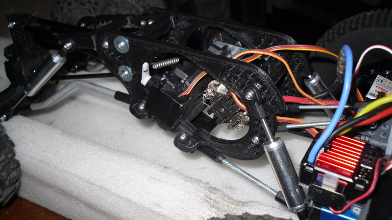

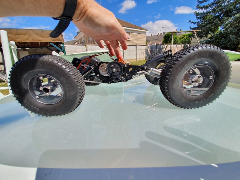

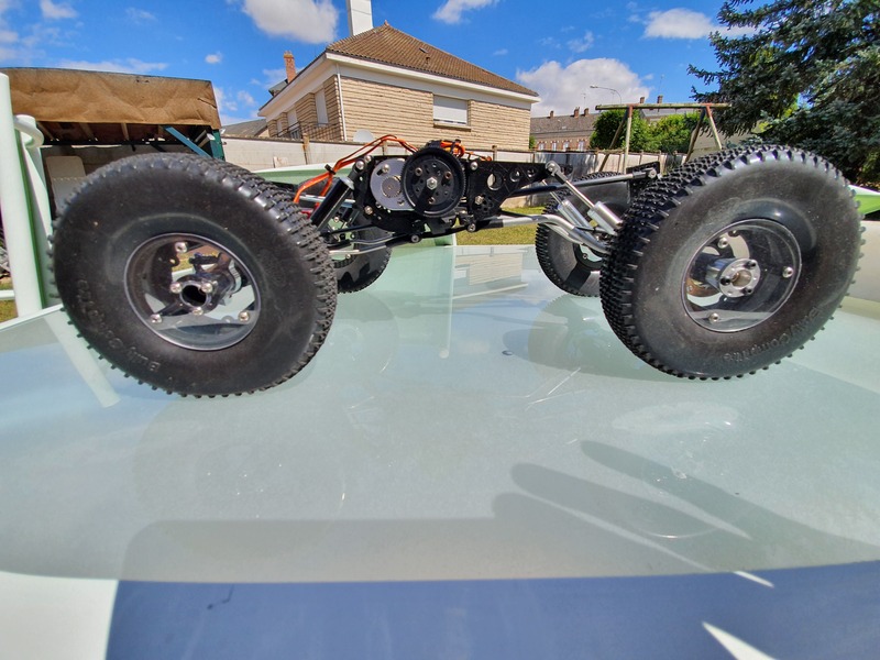

    Je profites de la mise a jour totale des photos de mon de mon post pour en ajouter quelques autres .
    Celles la je sais plus ou elle se situait :hihi:
    Alors oui je sais il avance pas vite mon protos mais .... il progresse .
    Depuis peu j'ai complètement revu ( une fois de plus .... ) le châssis et l’intégralité du pont avant
    C'est pas simple la conception la mise au point les essais et a l'issue retour au début de cette phrase :hihi:;)
    A bientôt

    Si tu viens au modèle festival il faut que tu me fasses voir ça de plus près :D
  9. Rock n Crawl
    Rock n Crawl membre
    14 Mars 2015
    501
    270
    Ah!
    l'an prochain peut-être. :hihi:
    Joli ton 2.2. :bravo:
    461
    242
    Belle mécanique ! On est loin de l'AX10 ...:hihi:

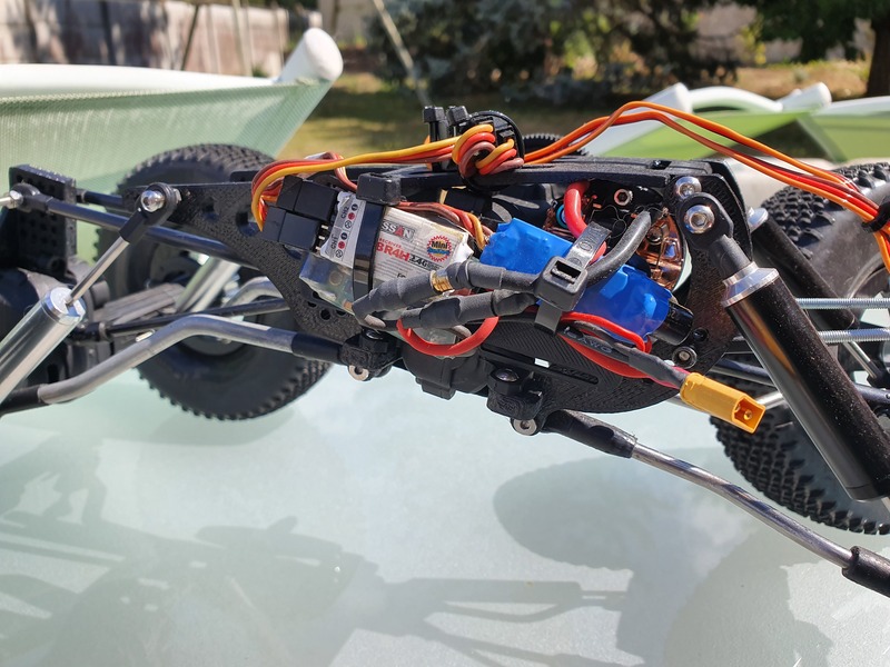

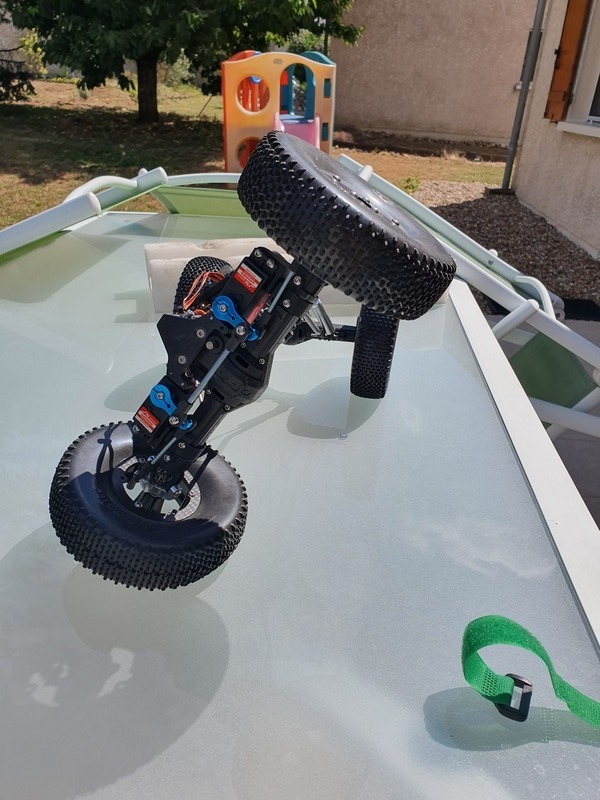

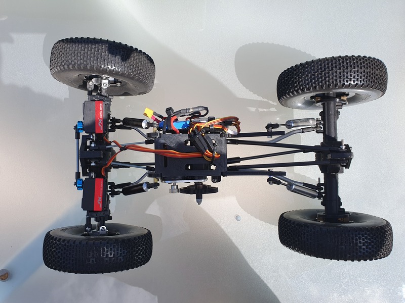

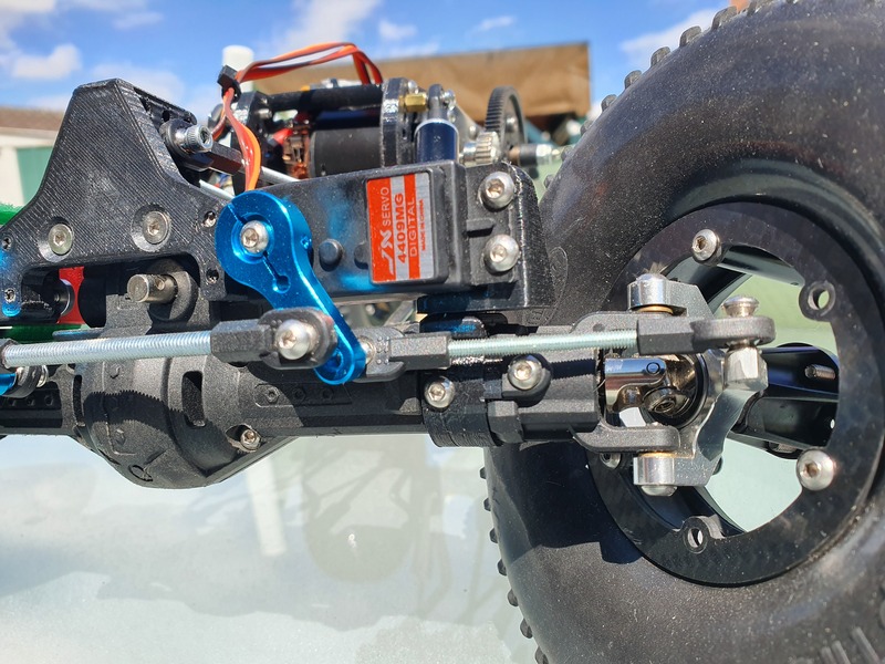

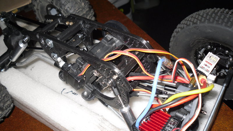

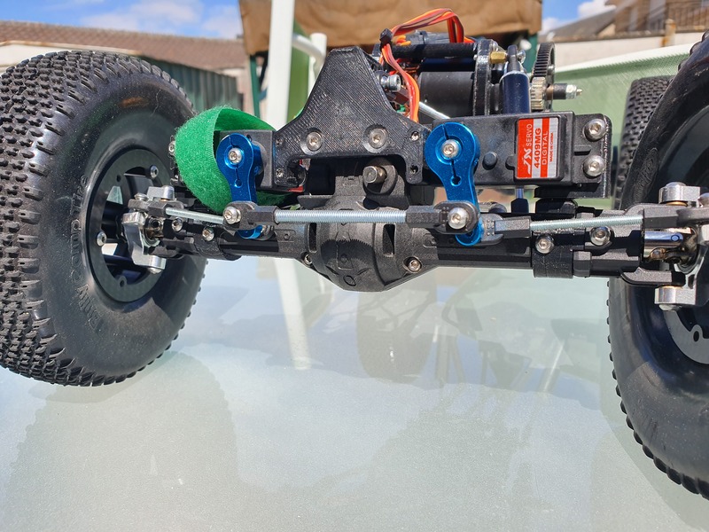

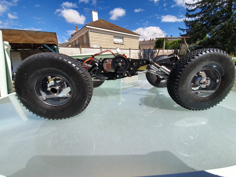

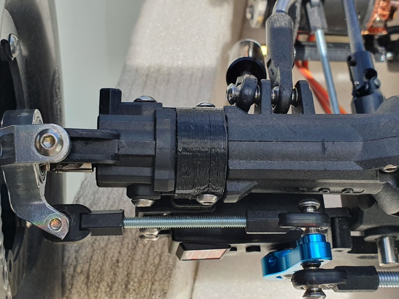

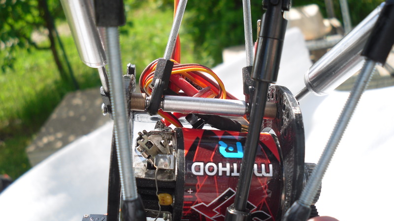

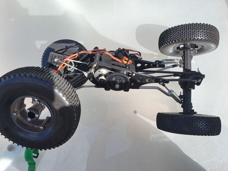

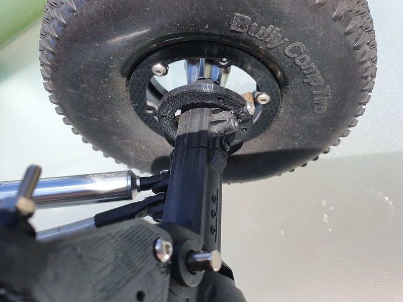

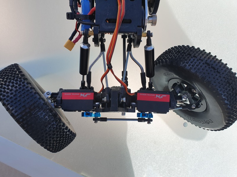

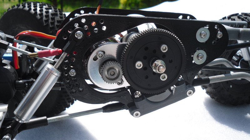

    Bon alors choses discutées choses montrés :
    Tout d'abord le train avant refonte totale avec :
    Double servos low profil
    Fabrication d'un rallonge avec 20° de chasse pour utilisation des C-Hub d'origine
    Nouveau combi support Lien supérieur avant / servos de direction .
    Tout cela permet de considérablement rapprocher les tringleries de direction dur corps de l'essieux
    Ensuite le châssis et géométrie un peu corrigé avec :
    Cure d'amaigrissement du châssis avec 15mm en moins dans sa partie horizontale supérieur
    Toujours multicomposant (6 au total)
    Disparition (peu être provisoire du compas de réglage arrière ...)
    Passage de l’électronique coté latéral droit ( je sais c'est un peu le bordel sur la photo mais je vous le montre quand même :hihi: )
    Tout cela permettant de descendre un peu le centre de gravité en augmentant considérablement ses capacités de franchissement
    Certain noterons le coté excessif du croisement de pont mais qui peu le plus peu le moins !
    Ça reste l'un des nombreux réglages a explorer
    Le repositionnement des liens arrière supérieur ont permis de réduire le torque twist malgré tout bien présent (avant)
    et enfin le support de lest arrière qui c'est avéré nécessaire a la dernière sortie il y a ....
    Voila , ce qu'il me manque c'est le temps pour les tests.
    Malgré le fait qu'il ne soit sorti qu'une seule fois cette année :oops:, l'ensemble technique a encore bien évolué.
    De plus ce jour la était présent d'autre modéliste (Crawler et Scale) qui ont pu tester la machine et m'ont également permis grâce a leur remarques constructive de faire avancer les choses et ça j'adore ,
    Les gars, si vous lisez ces lignes , je vous dit merci, c'est cool :):):)

    Ouaw, il y a eu du boulot de tombé là ! J'aime bien ces mécaniques ! J'avais pas encore vu de direction à double servo. (y). Manque juste une petite carosserie. ...;)
