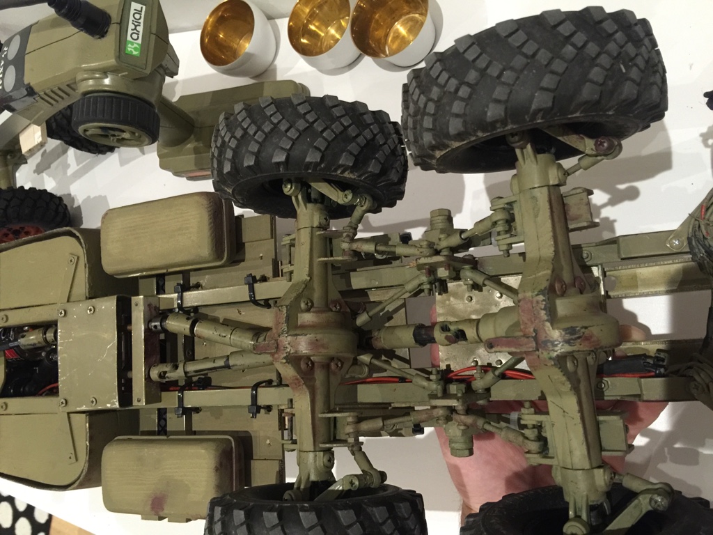

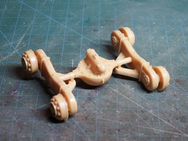

    Sauf que ça n'a rien à voir ... les Scammel et Engesa qui croisent, ce n'est pas du balancier classique, c'est un pont unique à 4 roues comme ça (désolé, pas trouvé mieux sur le moment)
    ça, effectivement ça croise ... mais ça :
    ça ne pourra jamais croiser aussi bien que ça :

    oui, effectivement je me suis emballé, c'est bien different techniquement.
    mais en fait, ta derniere photo illustre exactement ce à quoi je faisiat allusion: on est bien sur du pont a balancier, mais pas a lame (enfin presque, il manque juste le renvoi d'un pont sur l'autre)
    rien a voir avec la config du umg10 6x6
