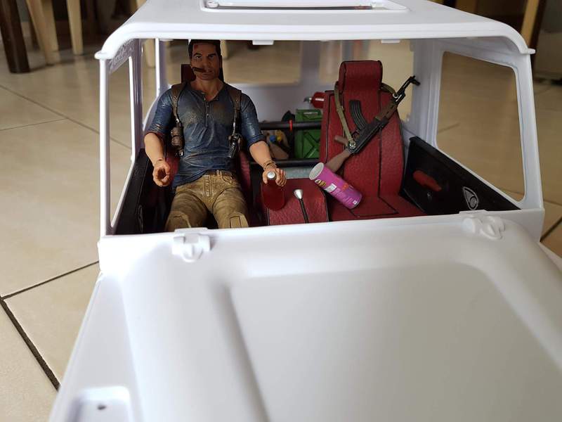

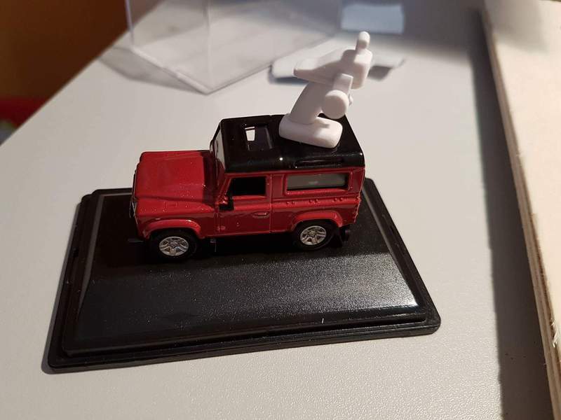

  1. Jean-mich-much
    24 Juin 2016
    578
    248

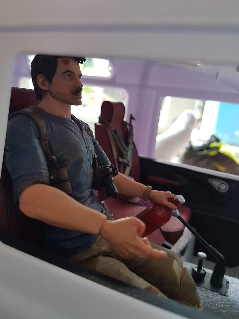

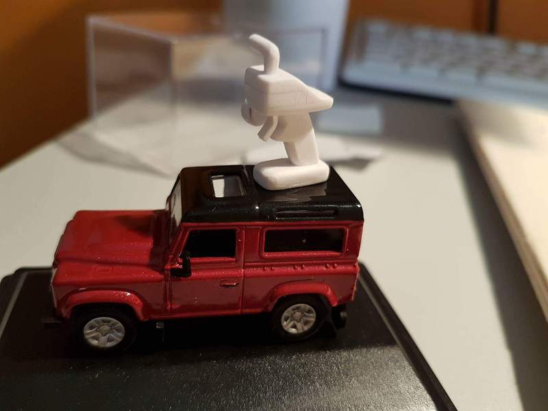

    Le pilote est arriver!!!!
    Mais M.Drake devra attendre! le véhicule n'est pas prêt!!! mdr!!!
    Chris31 et Lorskold aiment ça.

    Sympa le pilote :)

  3. benjiv
    1 721
    940
    J'ai honte, je n'ai jamais rodé mes moteurs Brood ou Holmes :honon:
    Copieur !! :hihi: Je l'avais en stock pour un futur BJ Joustra. Par contre, tu ne crains pas qu'il soit trop petit ? Sur mon Def, j'ai mis des pilotes de 9 pouces hors celui ci fait (si je ne me trompe pas) 7 pouces. La carro du Déf étant aux alentours du 1/8, ton bonhomme ferait 144cm ramené à l'échelle 1/1.
    Jean-mich-much et Lorskold aiment ça.

    Rooh, encore un Drake :p Il a une foule de petits frères fan de franchissement le Nathan :hihi:

    @benjiv : j'en sais rien, la carro est partie à la peinture, du coup je peut pas vraiment verifier ça!

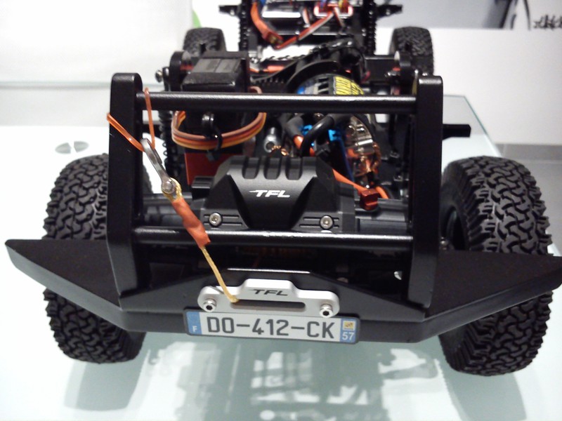

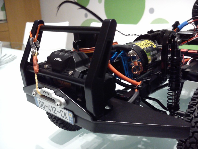

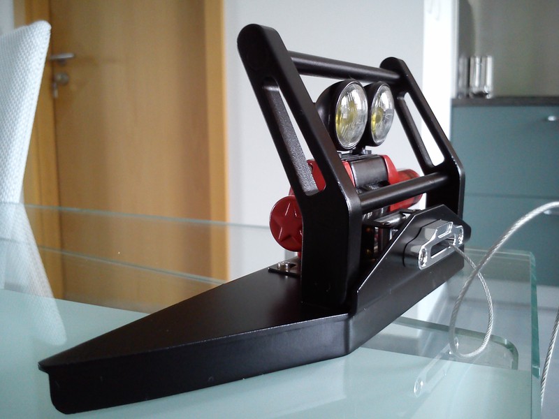

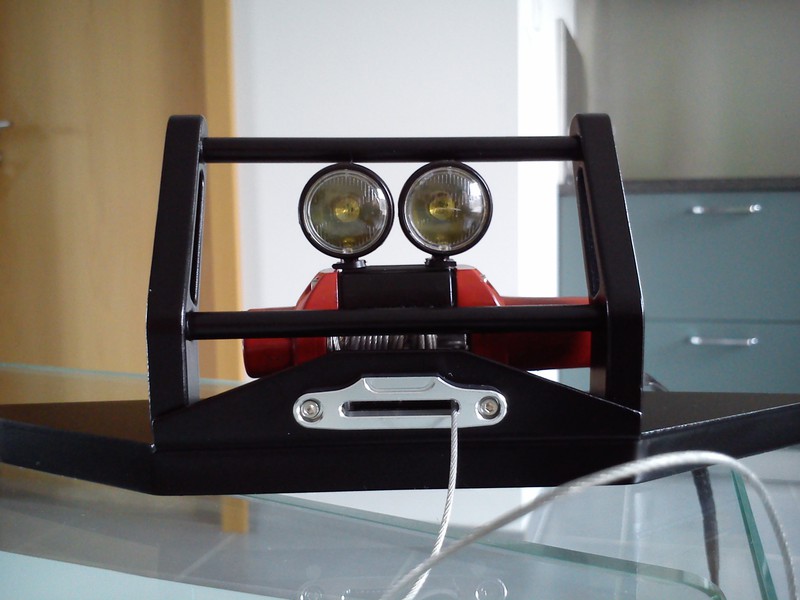

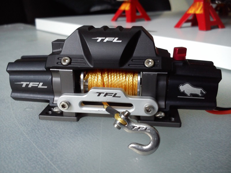

    Un grand merci à @JEH pour le sablage/coupage/soudurage/apprêtage/peinturage du pare-chocs de chez Aliboubou pas cher + pose du treuil Graupner avec démultiplication + pose des gamelles home made (à la base de la Jeep Willys du buraliste à 1€)

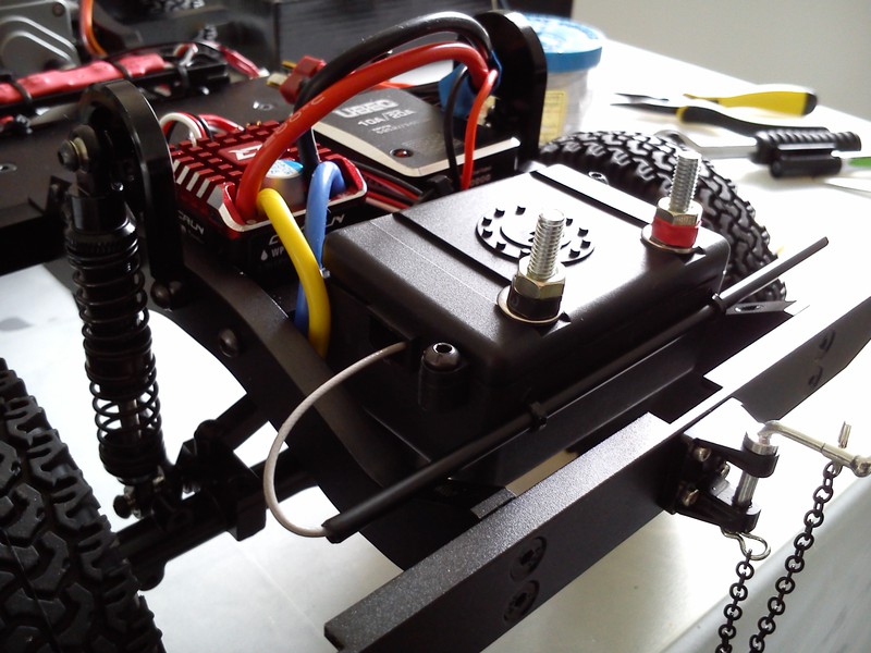

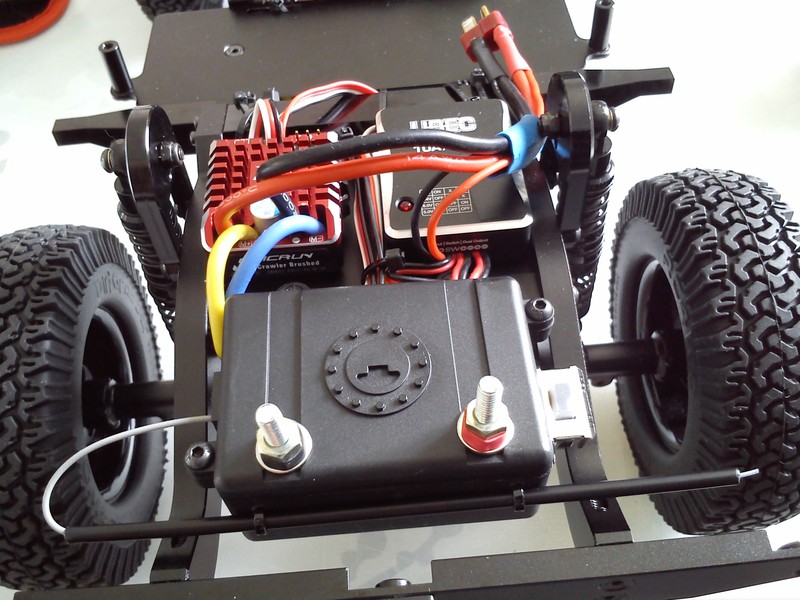

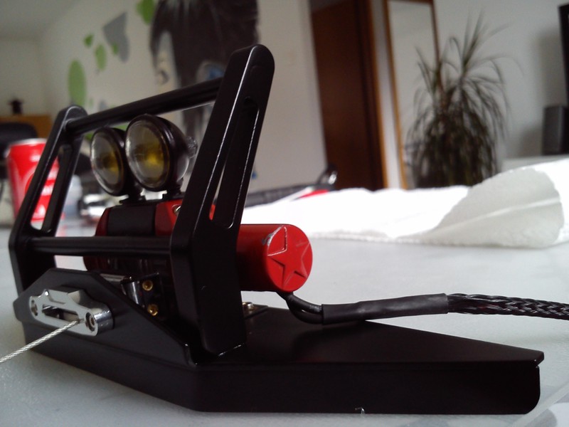

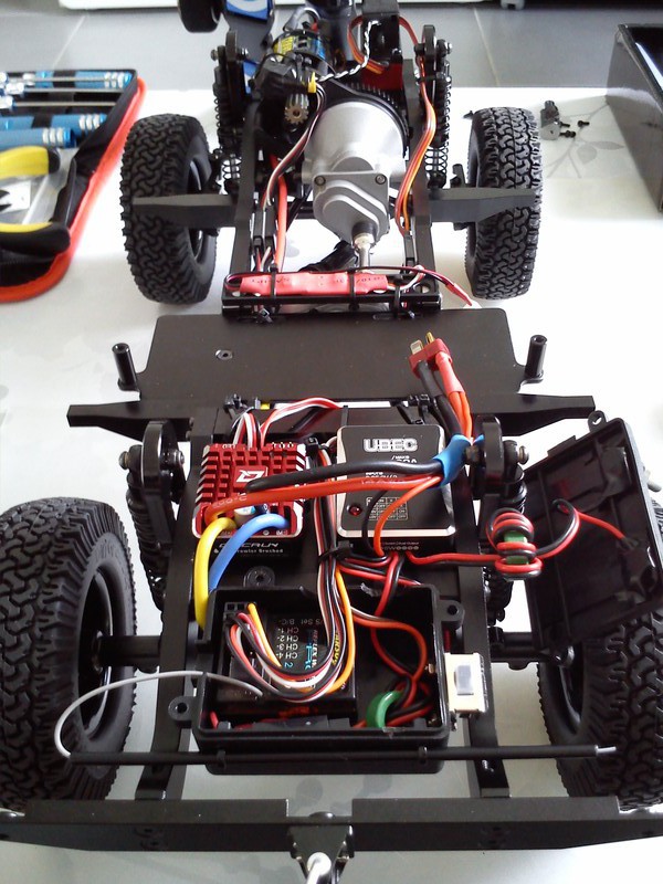

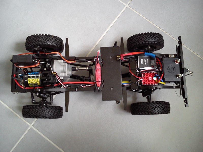

    Et voila! ma petite semaine de congé ce termine!
    Mais bon! le projet continue et ça prend forme!
    Une vue d'ensemble:

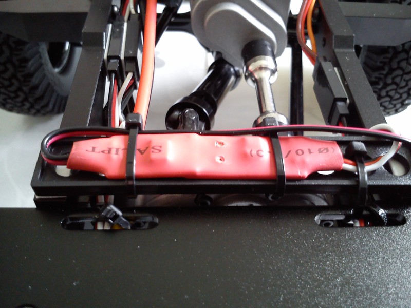

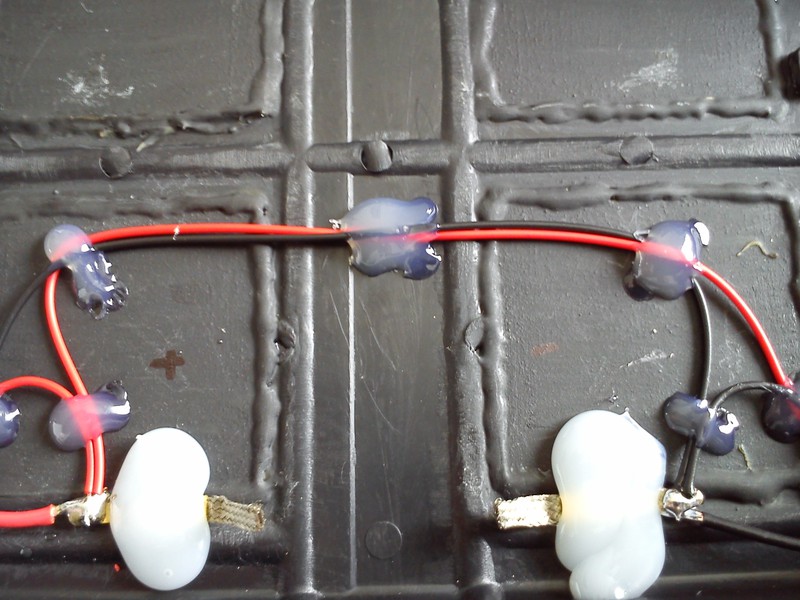

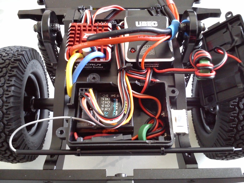

    La mission pour faire un câblage propre! lol!!!:
    Et surtout, je ne voulais pas de fils entre le chassie et la carro' donc fabrication de contacteur maison:
    Des contacts de slot! simple et pratique! :
    Un bon emplacement pour le contrôleur de treuil (Branchement sur la 3°eme voies):
    Et la mise en place du bruiteur:
    A++
    Chris31, JOCK81 et Lorskold aiment ça.
  9. Teddy
    Teddy Rc4wd Team Driver
    4 285
    1 997

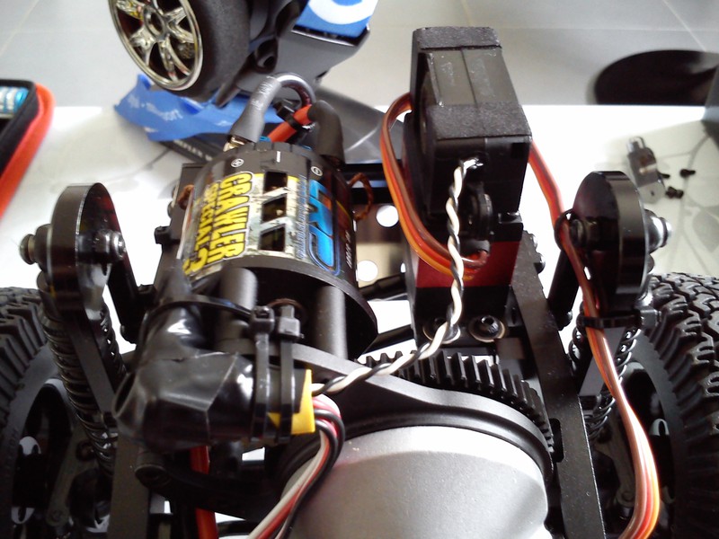

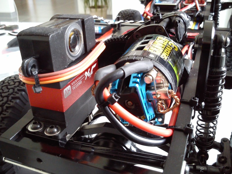

    C'est quoi le truc sur ton servo ?
    J'essaie de suivre mais la... je sèche :oops:
    Avec ce vario, tu aurais pu te passez de ton BEC de compétition je pense. Le Quicrun peut envoyer du 7,4V :eek::cool:
    Sinon Nathan Drake, trop cool.
    Un jeu qui justifie à lui seul l'achat d'une console(y).
    Jean-mich-much apprécie ceci.
  10. Chris31
    Chris31 membre
    20 Octobre 2016
    1 155
    848
    Le bruiteur.
  11. Lorskold
    Lorskold membre
    27 Mars 2017
    1 733
    1 063
    Je pense que c'est son bruiteur au dessus du servo et que la ''pastille'' ronde c'est le haut parleur...
    çà dépends ce qu'il branche dessus...
    Moi j'ai les 2mêmes sur la JK8. j'ai un servo 7.4V sur le BEC interne, donc j'ai préféré balancer les 2treuils et tout l'éclairage sur un BEC externe...
    parano ou prudent je ne sais pas!:D
  12. Teddy
    4 285
    1 997
    Ouais, faut pas trop en demander à l'ESC pendant les pics de régime. Moi, treuil et lumière sont alimentés séparément par une petite Lipo dédiée + module.
  13. Jean-mich-much
    24 Juin 2016
    578
    248
    Merci à vous!!! ;)
    @Teddy : c'est le mini haut parleur (bruiteur de chez Orlandoo) ; sinon pour le servo je préfère passer par l'Ubec, sous 7,4v il fait 28kg!!!! (et encore, avec une 3s il peut passer à 32Kg!!!! mdr!!!!), et pour ce qui est du WP-1080 il est en mode gentil du coup, car le bruiteur ne peut pas prendre plus que 6v
    @Chris31 : Correct! lol!!!
    @Lorskold : Non pas parano quand meme! mais avec 10A, autant les exploiter:hihi:

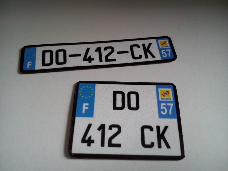

  15. Chris31
    Chris31 membre
    20 Octobre 2016
    1 155
    848
    Les plaques viennent de chez..... (Customcuts ou autres) ?
  16. Jean-mich-much
    24 Juin 2016
    578
    248
    Non pas du tout!!!! lol!!! elles sont de chez "MyHobby" en Espagne!
    - prix raisonnable!
    - tout pays possible!
    - texte à la demande! (les miennes "RIP" en memoire du Dock412)
    - plaque alu + peinture réfléchissante comme une vrai!!!
    Contact via Facebook, puis MP avec lui en direct pour ce que tu veut (il parle pas français, mais avec l'anglais il comprend parfaitement)
    MyHobby
    Lorskold, Futabarex et Chris31 aiment ça.
  17. Lorskold
    Lorskold membre
    27 Mars 2017
    1 733
    1 063
    Excellentes! merci pour le lien!(y)
    PS: c'est quoi le Dock412 SVP?

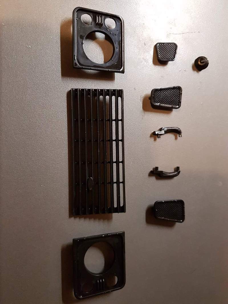

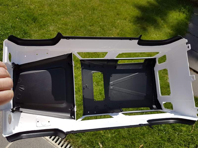

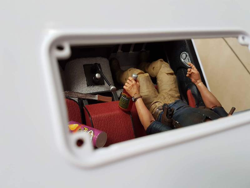

  19. Jean-mich-much
    24 Juin 2016
    578
    248

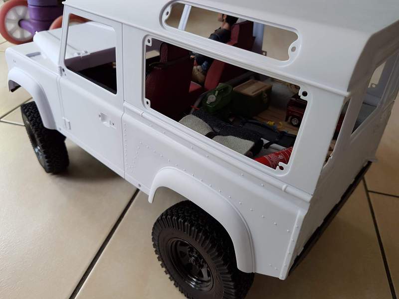

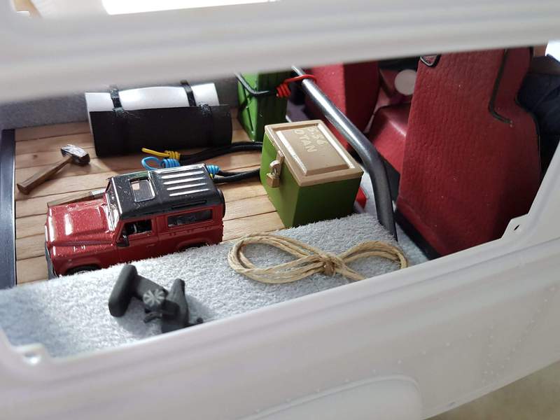

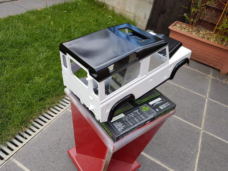

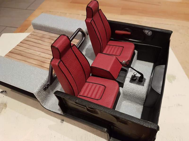

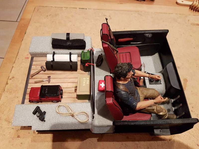

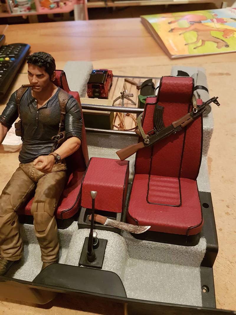

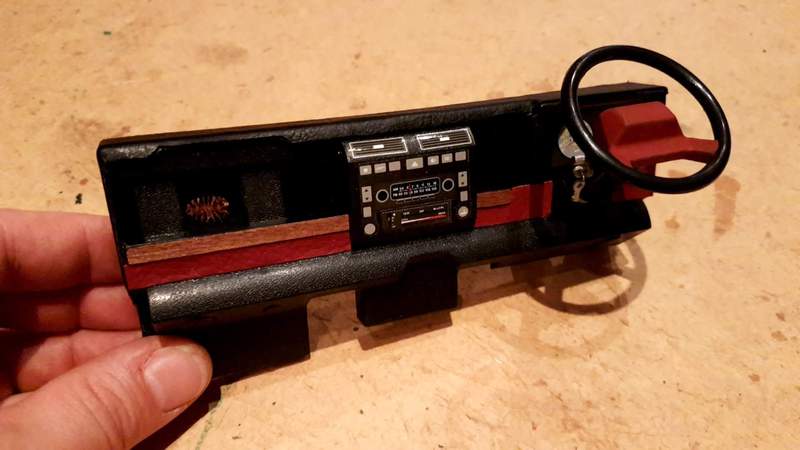

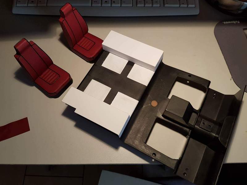

    Suite au bug, et à la dispartion de nombreux posts, je remets les photos manquante!
    Heureusement que je les avaient poster sur un autre forum, donc copier/coller et hop de retour ici!!!
    Pour ce qui est de la carro' je ne maitrise pas l'ABS!
    Donc tout l'honneur est pour l'ami Julien du team RC Lux Crawler!!!!!!

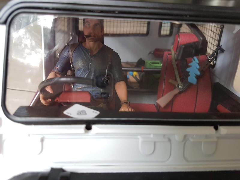

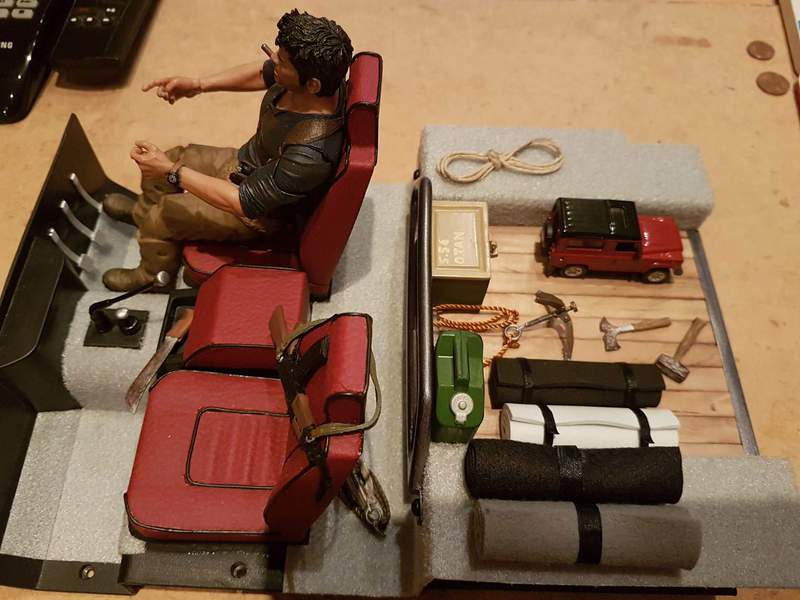

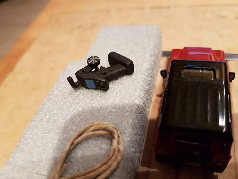

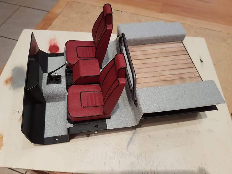

    Peinture et intérieur! avec pas mal d'accessoires fait main! (il n'a pas de Dremel!!!!!!!!!!!!!!!! lol)
    C'est un artiste je trouve et c'est pour cette raison qu'il avait libre interpretation sur Mon Def'!!!
    Un grand merci à lui!!!
    Voici déjà quelques photo de l'intérieur, la suite bientôt! lol!!
    benjiv apprécie ceci.

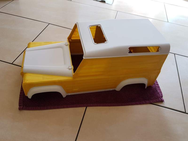

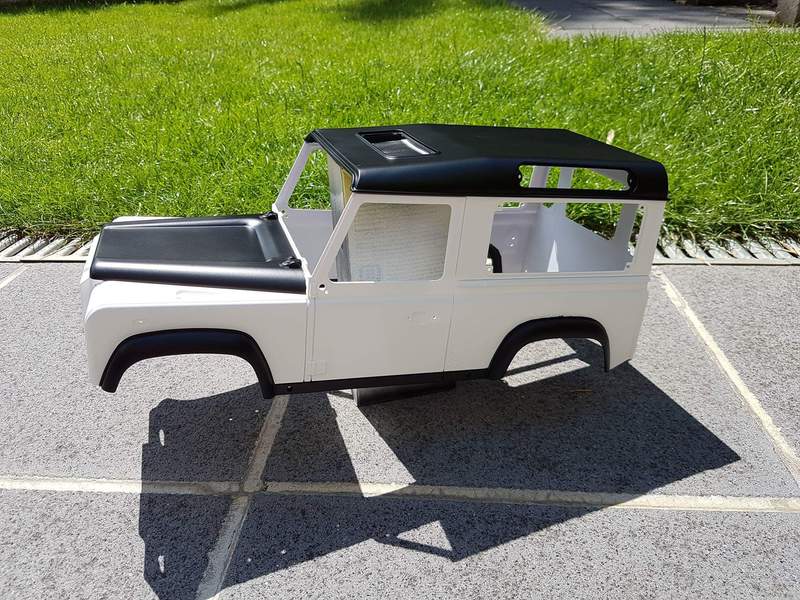

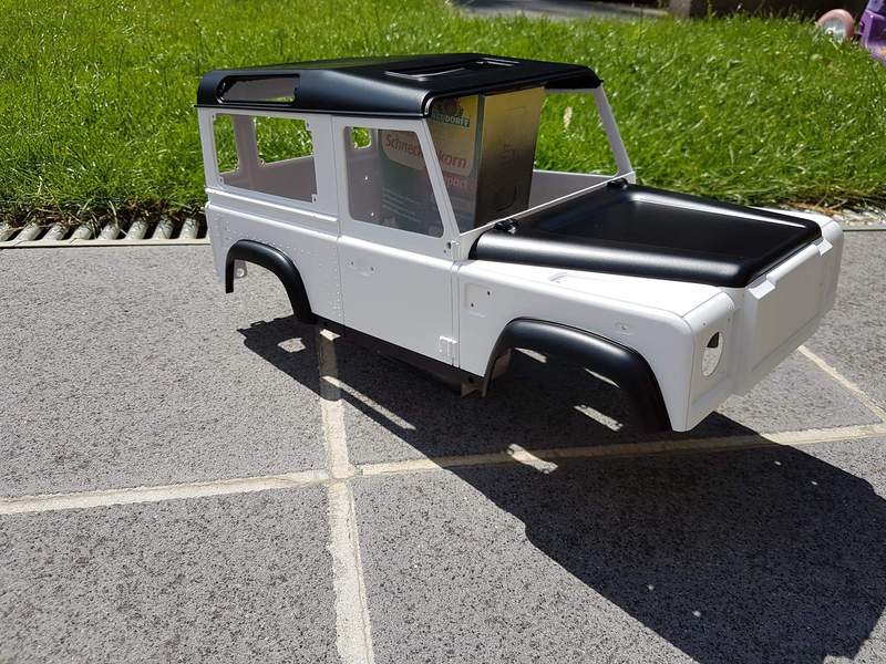

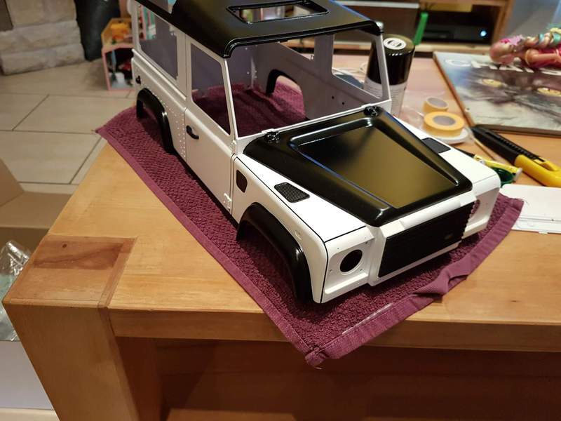

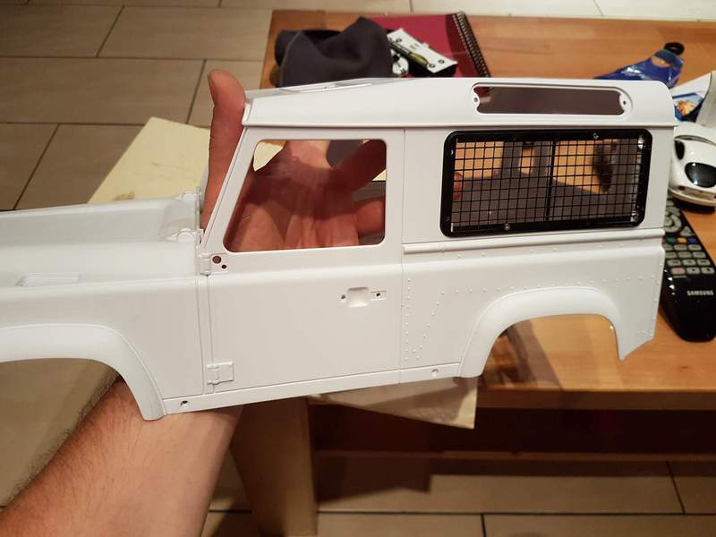

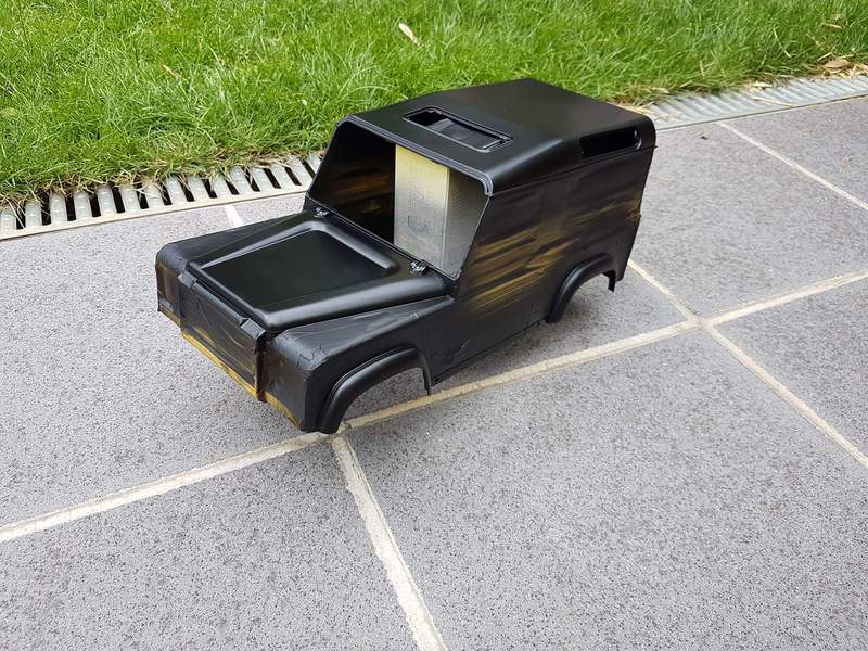

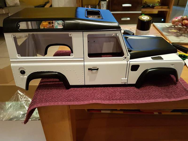

  20. Jean-mich-much
    24 Juin 2016
    578
    248

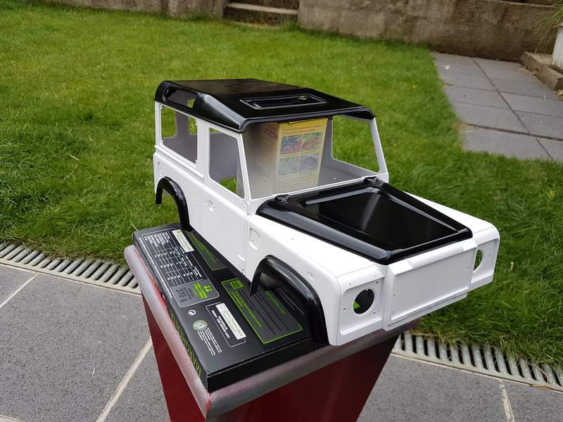

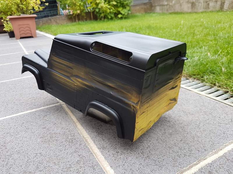

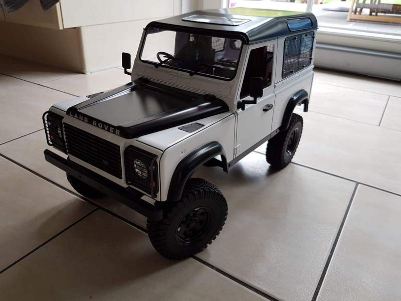

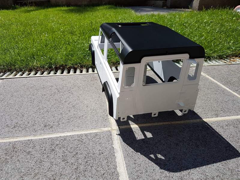

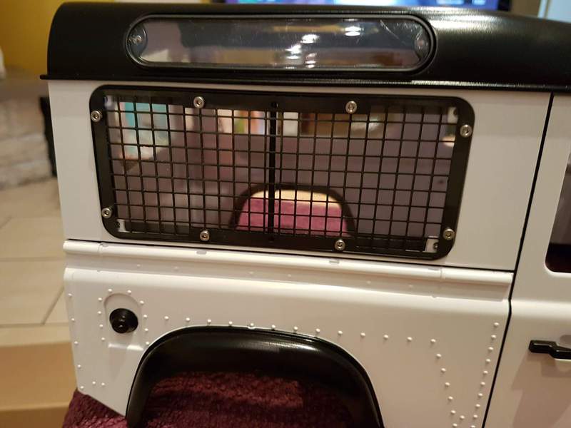

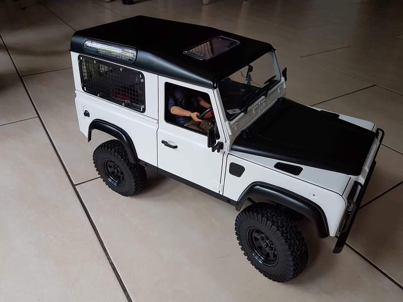

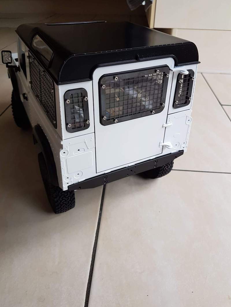

    Voici la suite! on passe à la carro' maintenant!!! lol!!!
    Pour ce qui est du choix de la couleur, encore une fois je n'était au courant de rien! Julien aider de l'avis du pote Jerome ce sont concerter et sont partie d'un vrai Def' existant!!!
    Le travail de ponçage et mise en peinture est fabuleux! j'avais meme peur de la prendre dans les mains le jour de la surprise! lol!!!
    Les dernières photos date du jour de la surprise!!! j'était fin fou là!!!!!!!!!!!!!!
    Les prochaines photos seront de moi, car il me restais quand meme un peut de taf pour la suite! (genre kit led, deco, ect.......)
    Une chose est sur! je prend toujours 5 min à baver devant avant d'avancer sur le reste des prochaines étapes!!! lol!!! (faut dire qu'il assure grave le copin Julien!!! mdr!!!)
    Donc prochainement les finitions!!!! a++
